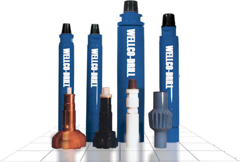

da kann man lange drüber schreiben... also prinzipiell wird beim Bohren mit dem Imlochhammer das Bohrgestänge nur gedreht, während der Hammer, der sich an unterster Stelle des Gestänges im Bohrlochtiefsten befindet, die Schlagbewegung ausführt.
Angetrieben wird er durch eine mittige Bohrung im Gestänge meist mit Pressluft, oft mit über 15 bar. Es gibt spezielle Kompressoren für diesen Zweck. Sinn ist es, das Bohrgestänge nicht mit der Schlagbelastung zusätzlich zu belasten, wie es bei einem Aussenlochhammer der Fall ist.
