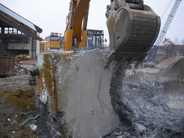

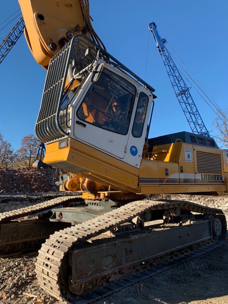

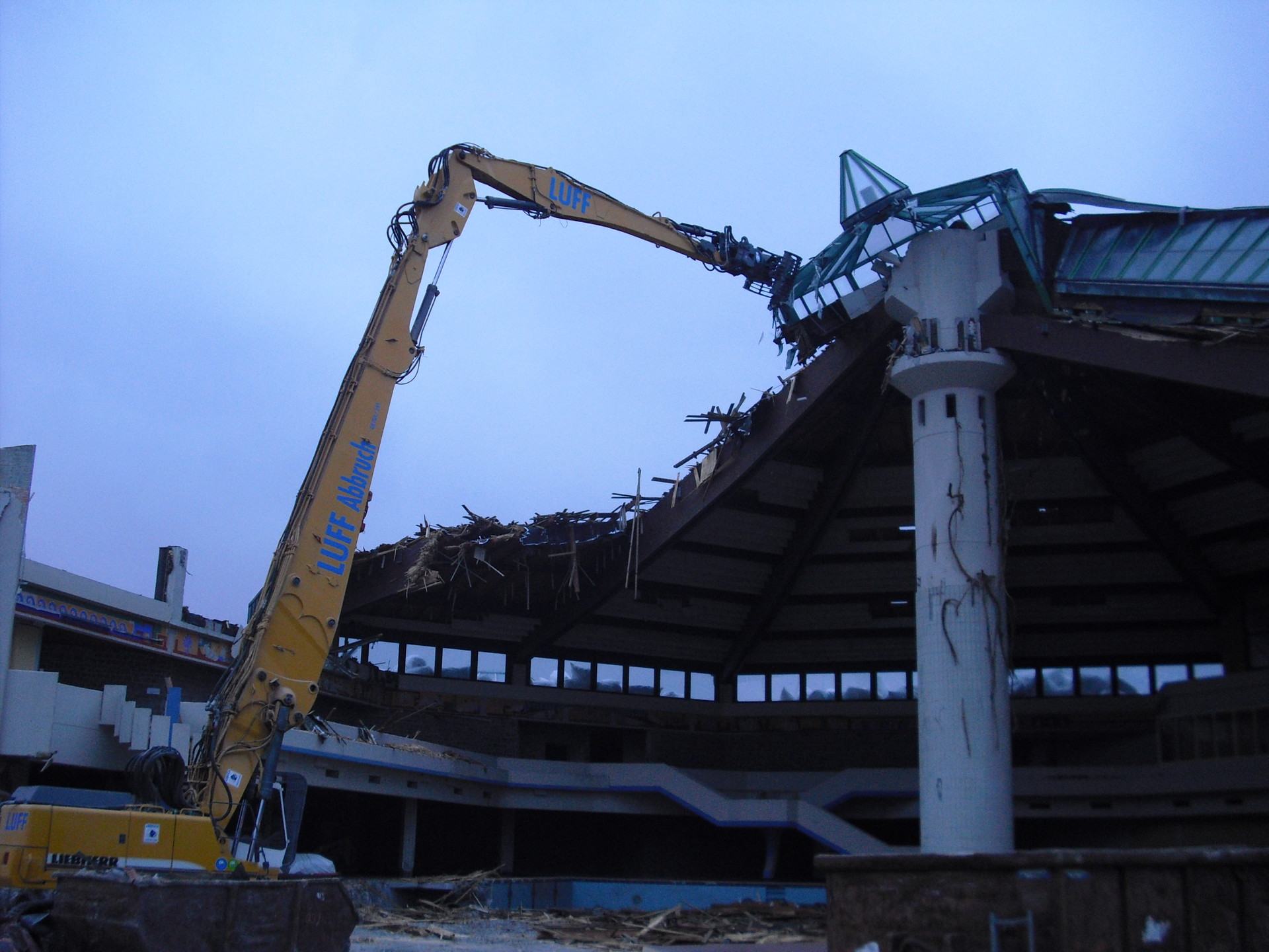

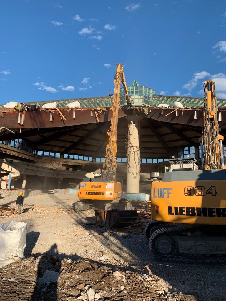

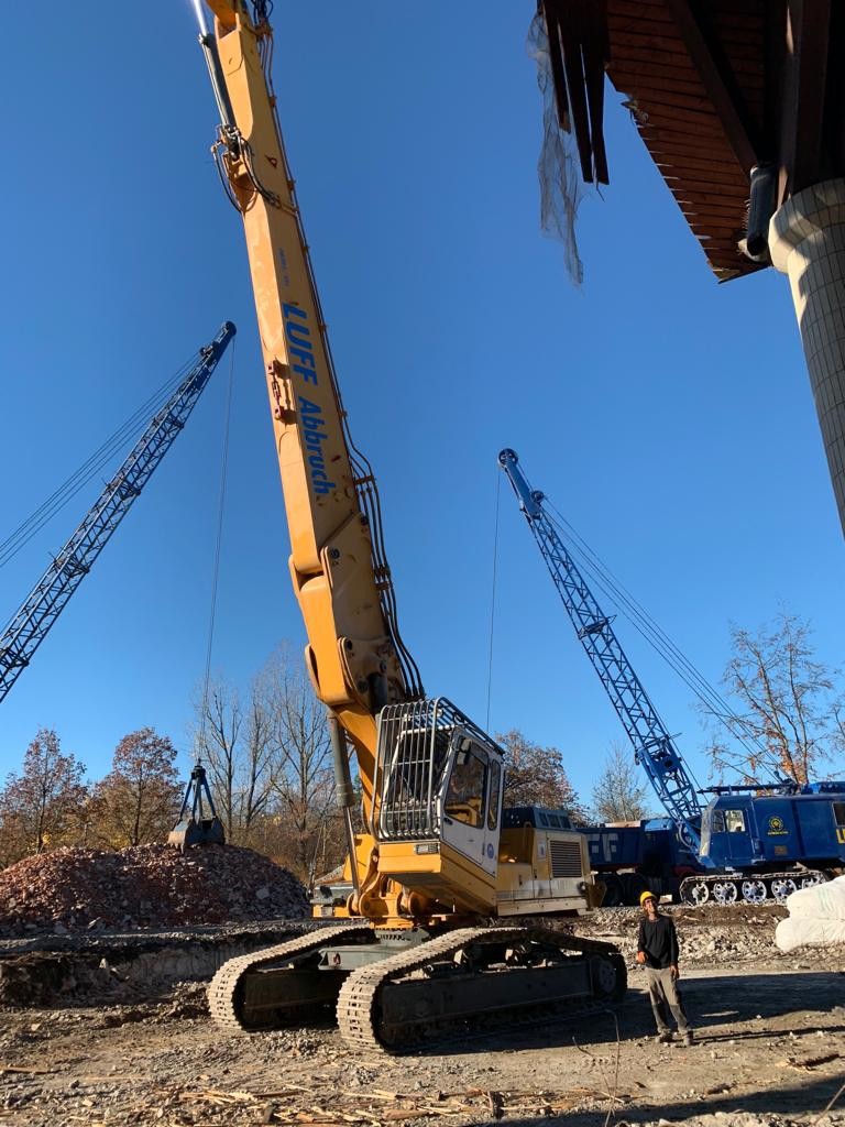

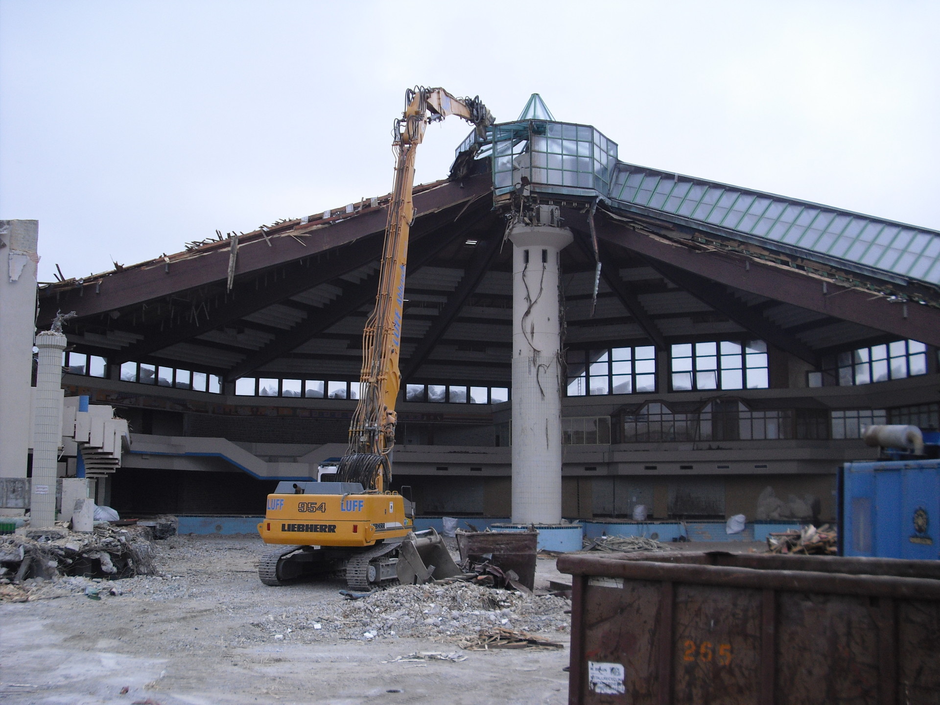

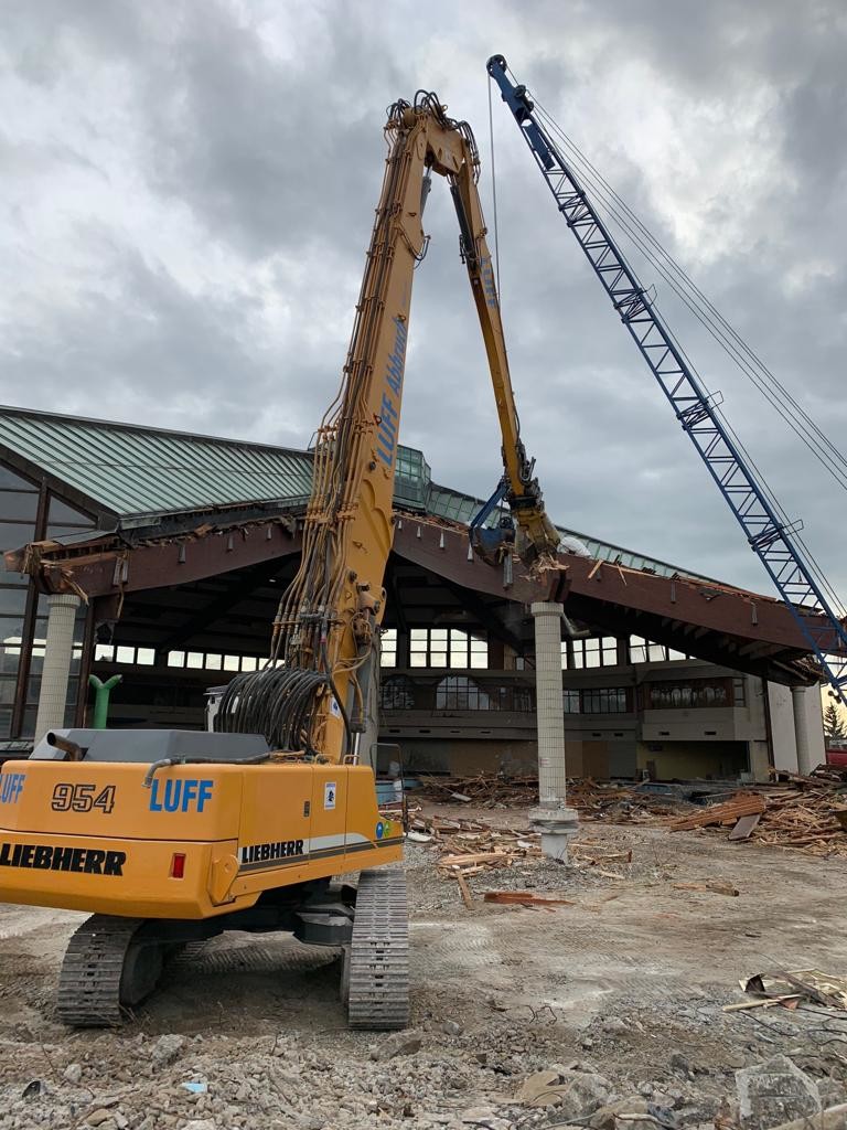

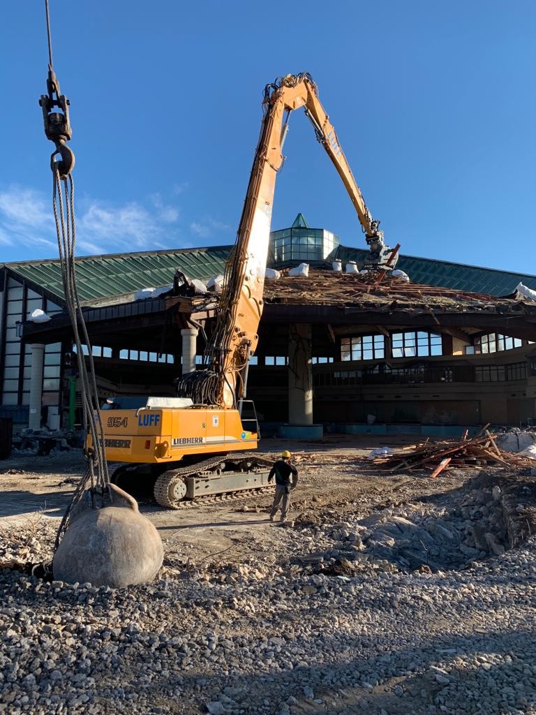

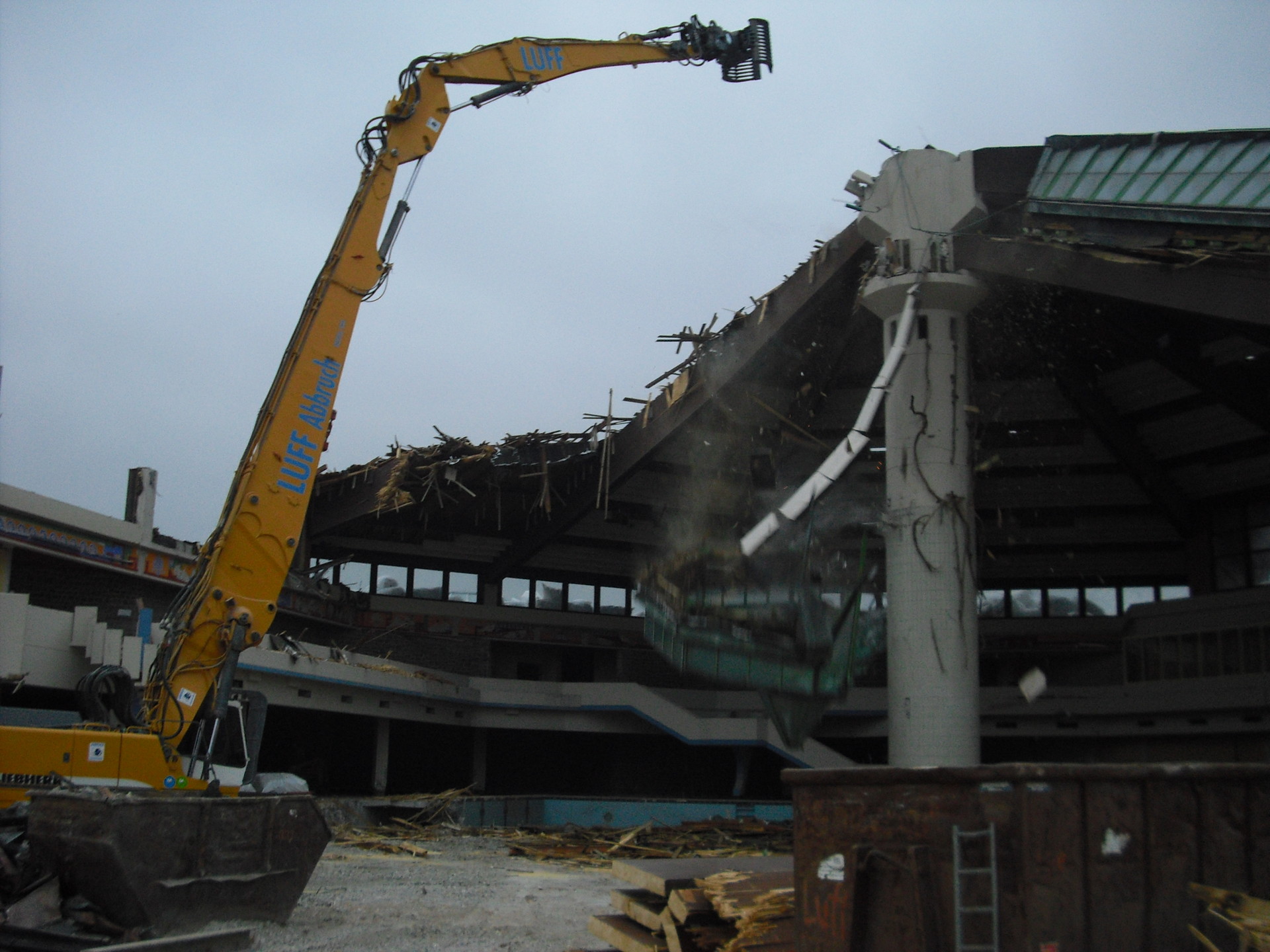

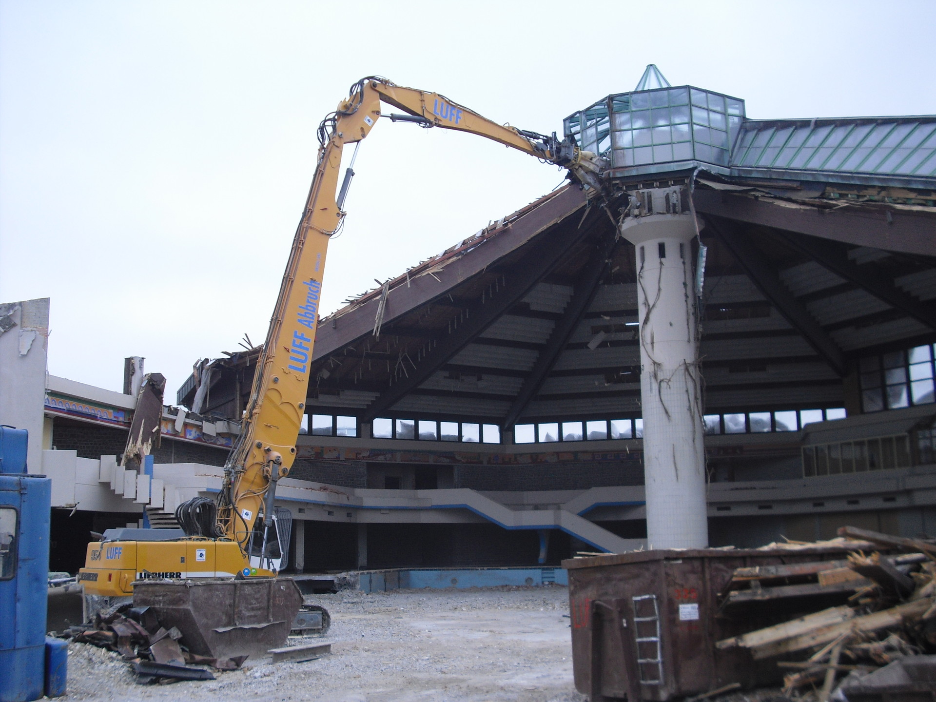

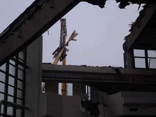

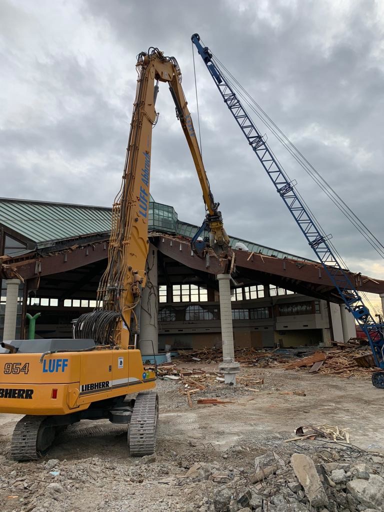

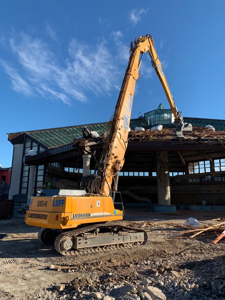

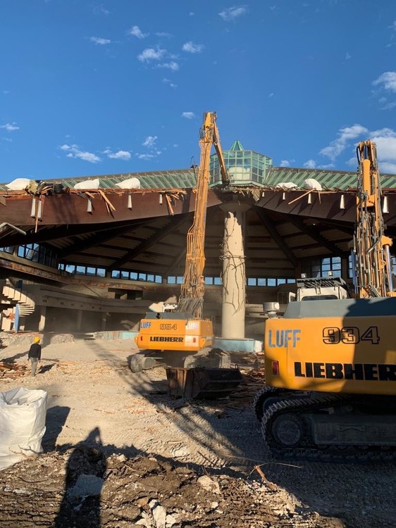

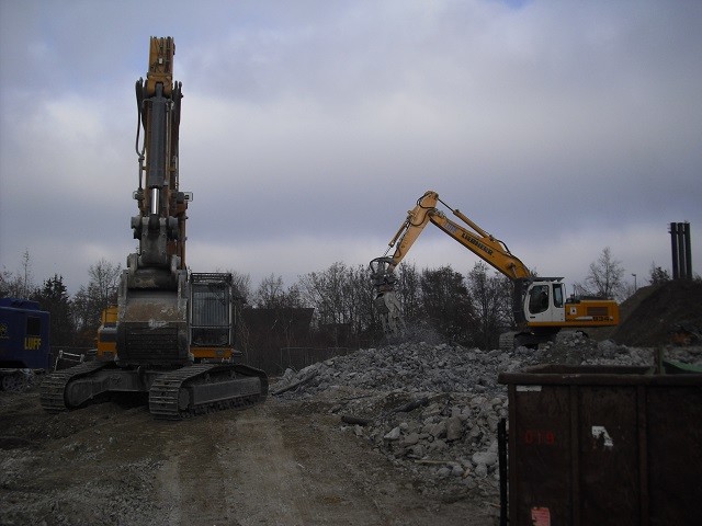

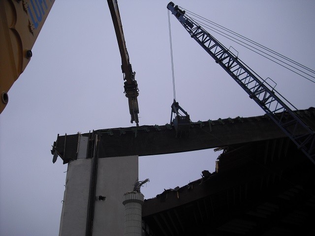

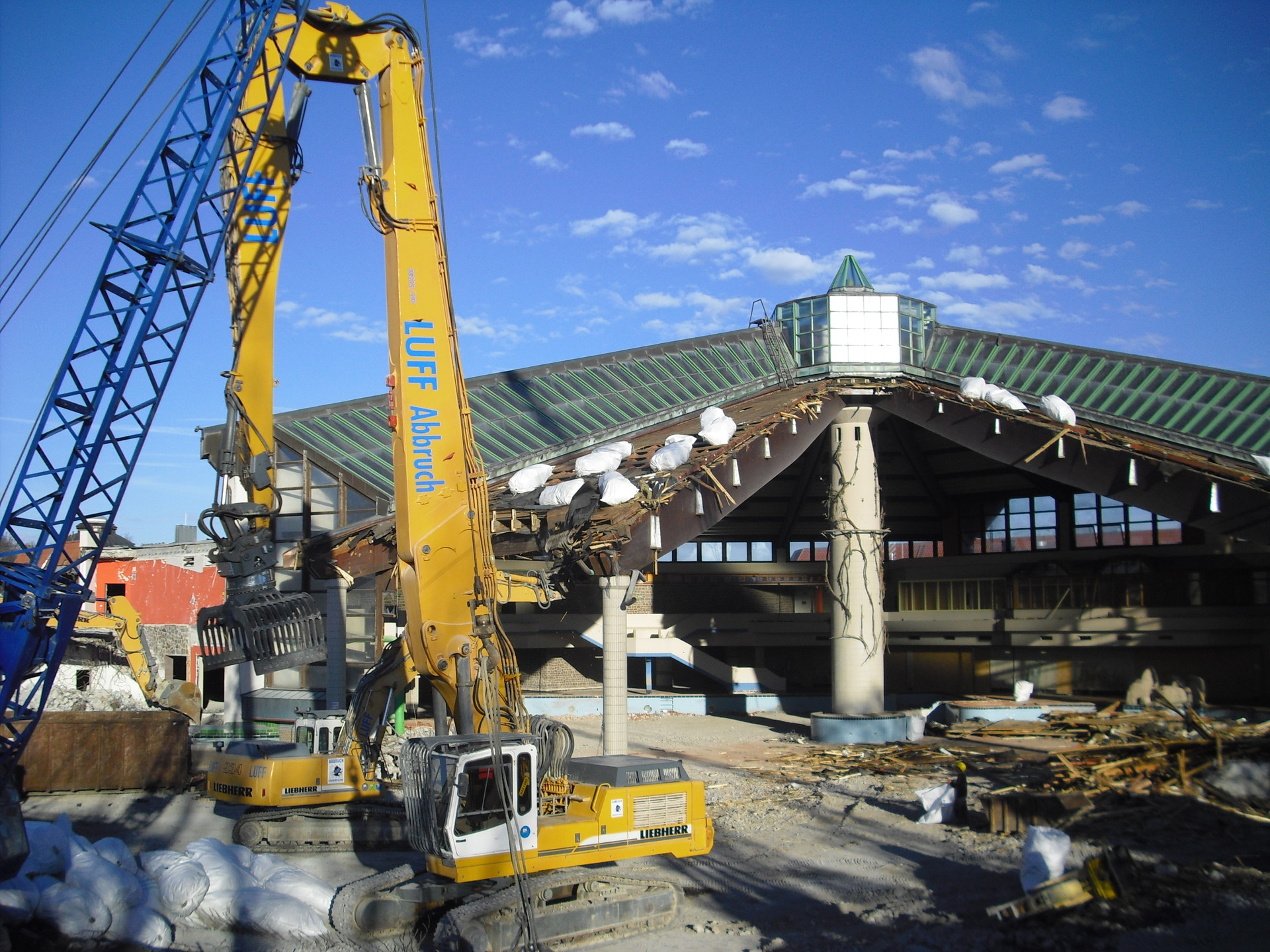

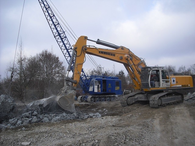

Nachdem die Holzschalungen mit dem Liebherr R 954 B V-H Longfront  seperat herrausgenomen sind, erfolgt der Abbau der Hauptbinder.

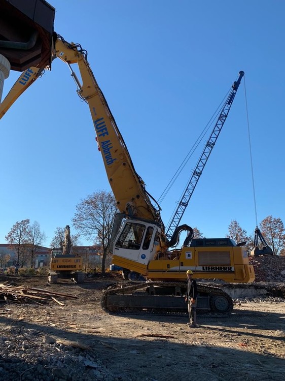

Diese werden mit dem Menck M 152 gesichert, damit diese nicht unkontroliert herrunterkrachen. Mit dem Longfront Bagger wird der Binder hinter der Stütze abgeschnitten.Danach hebt ihn der M 152 an und reißt ihn aus seiner verankerung an der Mittelsäule.
