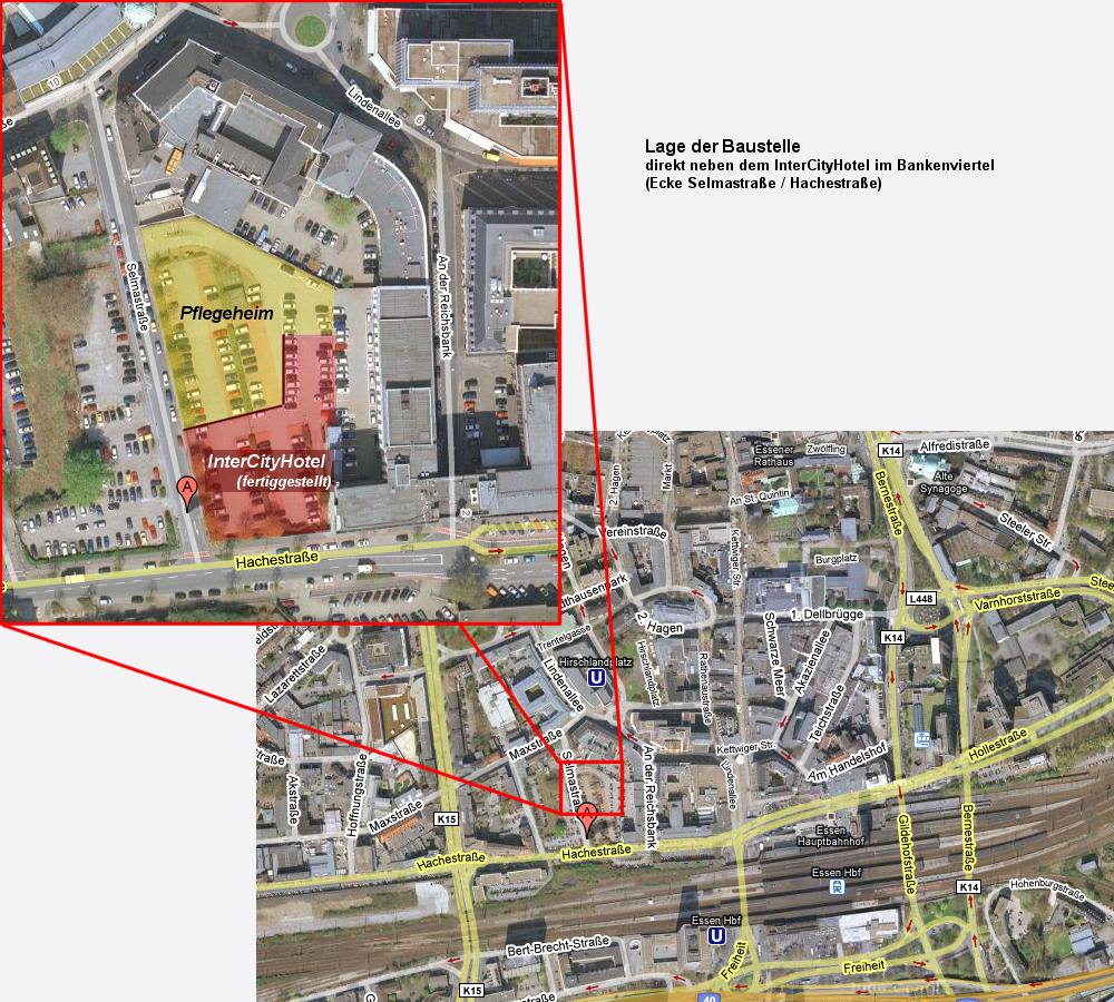

Standort:
Bild-Quelle: Google Maps
Darstellung: Christian Demski / allpixx

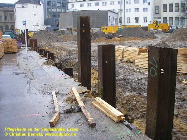

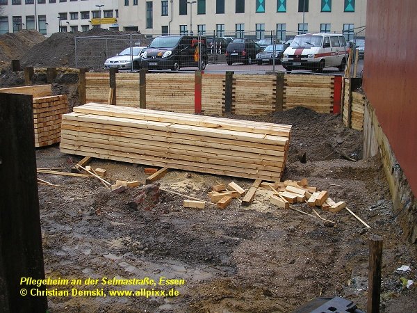

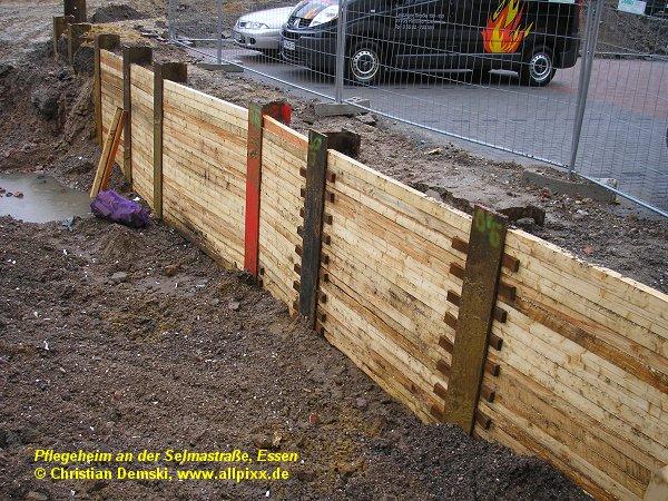

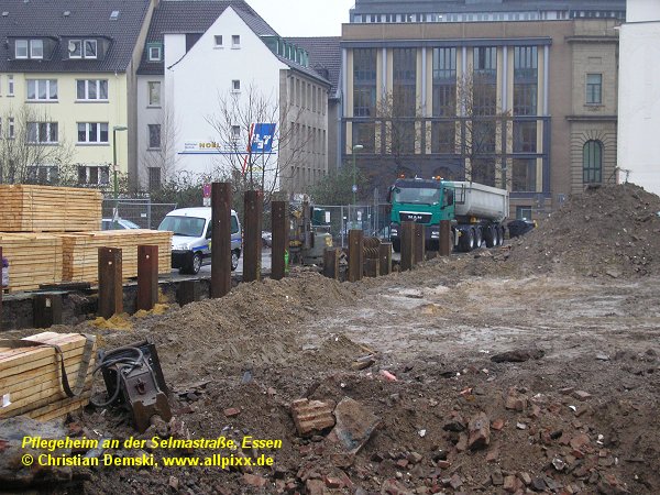

Report vom 06.03.2009 - Bohrpfahlgründung, Erdbewegung
Im Vorlauf wurde der ursprüngliche Pflaster-Belag des Parkplatzes sowie Büsche und Sträucher entfernt, bevor man mit der Erdbewegung begann. Während der Erdbauarbeiten hat man mit der Bohr- und Rammpfahlgründung begonnen für den so genannten Berliner Verbau.
Aktuell sind zwei aus dem "RENTALpark" geliehene NEW HOLLAND (NH) Baufahrzeuge im Einsatz - Ein Schaufelradlader NH W130 (150 PS Leistung/12,5t Einsatzgewicht) und ein Kurzheck-Raupenbagger NH E225 (160 PS Leistung/23,4t Einsatzgewicht) sowie ein weiterer Raupenbagger mit Bohr-/ Rammvorrichtung von Göllnitz Umwelttechnik, vermutlich ein Zeppelin ZR28T
Aktuelle Impressionen:
