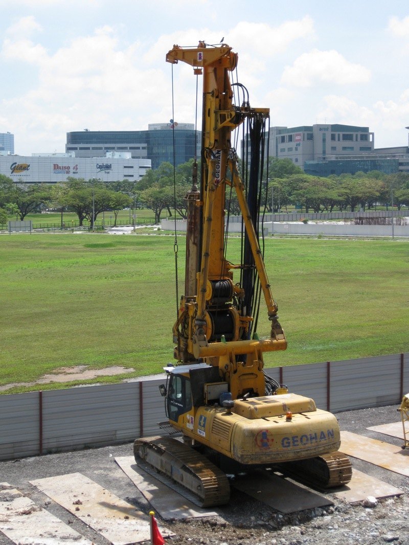

Ein Bauer Drehbohrgeraet auf einem Hyundai Traeger mit hydraulisch telesopierbarem Unterwagen.
Sieht nach einer eigen Konstruktion aus!!!!
Oder gibs den auch in Serie????
mfg Olli

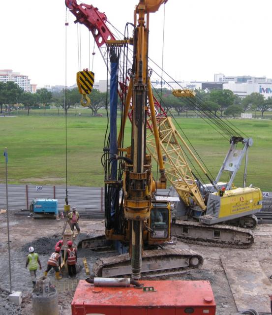

Die zu bohrenden Pfaehle uebersteigen in der Tiefe die Moeglichkeiten des Bohgerates. Deshalb kommt eine Verlaengerung zum Einsatz. Die Verlaengerung wird zunaechst mit einem Raupenkran in das Bohrloch abgetaeuft.
2009/03/post-13093-1238414099_thumb.jpg

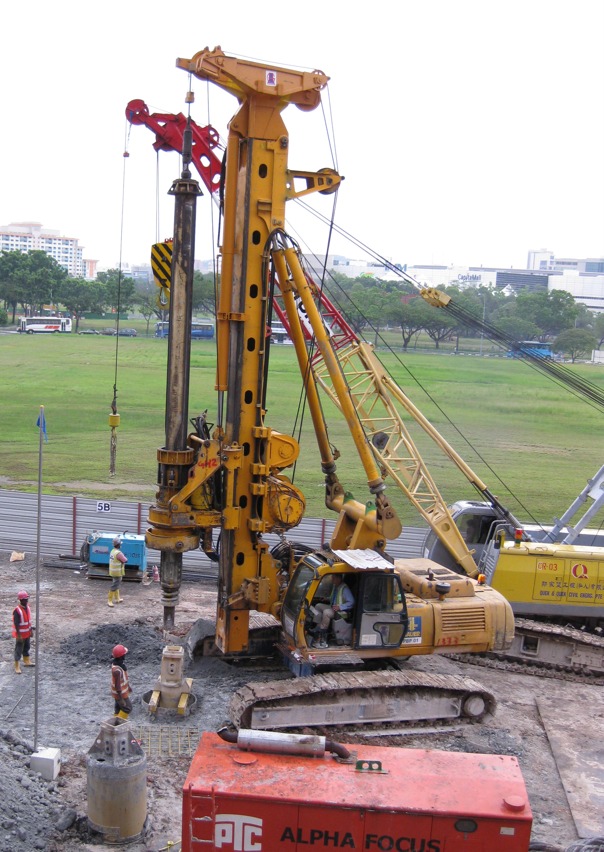

Und dann mittels zweier Doppel-T Traeger gesichert.
2009/03/post-13093-1238414152_thumb.jpg

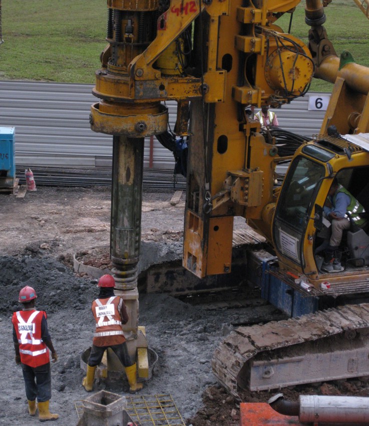

Danach wird die Verlaengerung mit der Kellystange des Bohrgeraetes verbolzt.
2009/03/post-13093-1238414204_thumb.jpg
