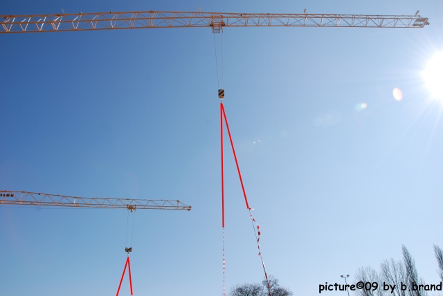

Weil dieses Thema auch schon im Zusammenhang von "TDK's Fotos" hier diskutiert wurde wo solche Abspannungen zu erkennen waren, hier mal ein Typisches Beispiel dazu, so wie das Abspannen von Krane Professionell gemacht wird.
Jeder wo sich mit Turmdrehkrane auskennt, weiss warum und wieso dies gemacht werden muss. Für diejenigen die sich mit dieser Materie nicht so gut auskennen, dazu meine kleine Einführung, warum das TDK's überhaupt abgespannt werden müssen.
Jeder TDK egal welcher Art, ob Oberdrehkran oder Unterdrehkran muss sich während des nicht Betreiben mit dem Wind in jede Richtung frei drehen können. Bei Sturm droht sonnst die Umsturzgefahr eines Krans.
Das abspannen von TDK's ist nötig wen die Krane nicht frei im Wind drehen können. Das bedeutet wen irgend ein Hindernis im Weg ist, wo ein Kran bei Wind frei über das Hinderniss weg drehen kann, da muss ein Kran festgebunden werden, in der Fachsprache nennt man dies "abspannen".
Mit den abspannen eines Krans verhindert man, das ein Kran bei Wind frei drehen kann, und mit dem Ausleger nicht in ein Hindernis rein fährt.
Diese Bilder zeigen drei Krane wo eng neben einander aufgebaut wurden. Wie man auch sehen kann, der höchste Kran, der kann sich in Wind in jede Richtung frei drehen, deshalb ist dies auch der einzige Kran wo nicht abgespannt werden musste, da er über alle Hindernisse problemlos hinweg drehen kann.
Bei den anderen beiden Krane die weniger hoch aufgebaut wurden ist das freie drehen im Wind nicht möglich. Deshalb mussten die abgespannt werden.
Jeder Kran von den beiden die Abgespannt wurden, wird dies immer nur nach Angaben vom Kranhersteller gemacht. Egal welcher Kranhersteller, was für ein Kran, und so weiter. Jeder Kran darf nur mit Rücksprache eines Hersteller abgespannt werden, den jeder Kran wird anders abgespannt, das hängt von verschiedenen Umständen vom Kran ab, wie gross, hoch, usw. Eine Abspannung hat sich nach Angaben des Herstellers zu richten, alles andere würde keinen Sinn machen.
Die folgenden Bilder zeigen wie dies in der Praxis aussehen "könnte".
Das letzte Bild zeigt woran die Krane befestigt wurde, oder an was die Krane abgespannt wurden, um das freie drehen im Wind zu verhindern.
