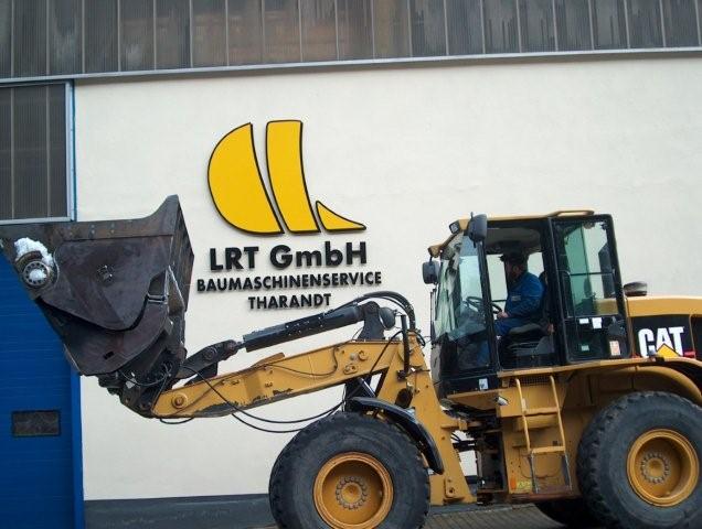

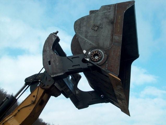

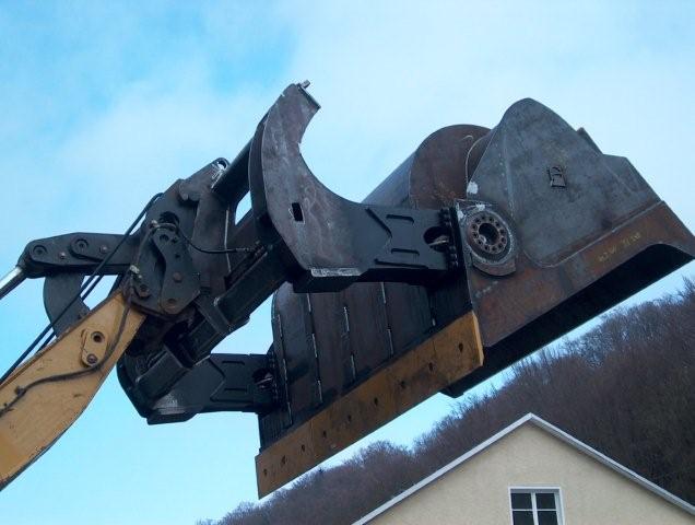

Hallo Leute hier mal was neues. Es ist eine Hochkippschaufel, das sieht man ja und lackiert ist sie auch noch nicht. Aber was fällt auf?
Gruß the bucketman
Genau erkannt. Wir haben die Zylinder durch Hydraulikmotoren ersetzt.
Für alle diejenigen interessant wo viel Hydraulikschläuche kaputt gehen, weil sich Material zwischen die Zylinder klemmt etc.. Weniger bewegte Teile, sauber verlegte Schluche, Keine Zentralschmierung nötig, Buchsen und Bolzen sind nicht merh erforderlich. Konstante Hubkraft.
