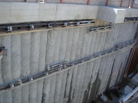

Wie meinst du das genau mit 2-fach Verankerung???
Gibt es 2 reihen von Verankerungen????
weißt du vielleicht ob es Litzenanker sind oder IBO anker????

Also ich versteh unter einer ``2-fach Verankerung so was:
(das sind rückgespannte Litzenanker)
mfg Olli
2009/03/post-13356-1236182167.jpg
Hey,
danke fürs Bild. Werd dann einfach die Herstellung von Litzenankern beschreiben. Wird sich schon nix großartig ändern wenn da noch ne Bohrpfahlwand ist.
