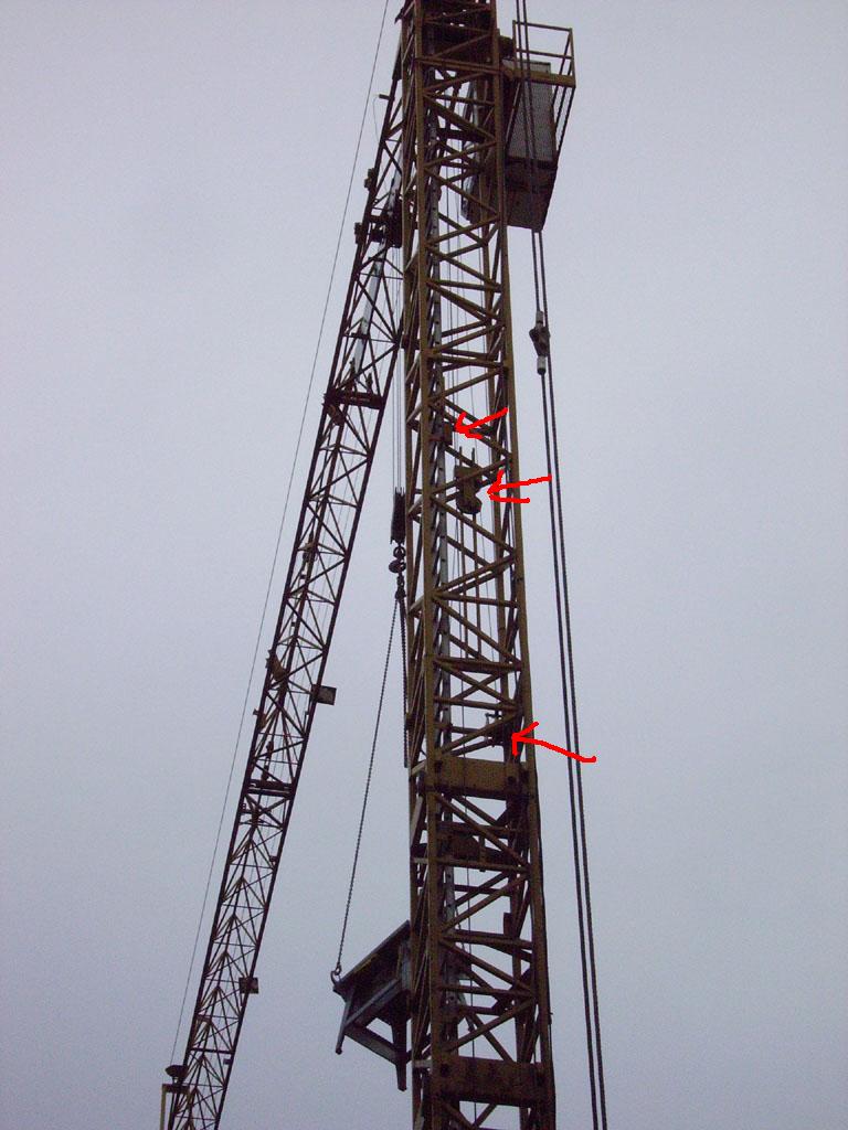

Noch unklar sind mir auch noch die Umlenkrollen im oberen Teil des Innenturms. Die haben vermutlich was mit der Auslegeranstellung zu tun, da das eine dünne Seil von unten wohl auch nicht ausreichen kann um die Anstellung zu leisten. Es kann damit ja nicht nur das vorderste Segment sondern auch noch das mittlere Angestellt werden. Mit dem Katzseil kann das meiner Auffassung nach nichts zu tun haben. Fest steht nur, die Katzwinde ist die ganz oben im Turm. bearbeitet von Kai
Meinst du die rollen hinten am oberen Ende? Also eine ist für das Hubseil (klar..) und die andere wohl tatsächlich für das Auslegersteilstell-Seil. Das kommt von der Winde unten am Turmfuß hinten hoch, geht dann am oberen Turmende über die hintere Umlenkrolle, dann ein stückchen nach vorne, dann gleich ungefähr in Höhe des Drehpunkts der Auslegeranlenkung um eine weitere Rolle. Dann den Aufricht/Abspannbock hoch, an dessen Spitze dann um eine weitere Rolle, dann über dem Ausleger bis nach vorne zum Abspannbock am 3. Auslegersegment. Dann wieder die ganze Strecke zurück zum A-Bock, dort über die zweite Umlenkrolle wieder runter zum A-Bock-/Auslegeranlenkstück-Drehpunkt und dort ist es festgemacht.
Die Last das Auslegers muß diese Anordnung schon deshalb aushalten, weil ja faktisch das ganze 3. Auslegerteil (incl. Last > 1t) nur an diesem Seilchen hängt (wird ja von keiner extra-Abspannung gehalten).
Und sobald man diese Belastung annimmt, ist es auch überhaupt kein Problem, mit dem selben Flaschenzug das 2. und 3. Segment (ohne angehängte last) steilzustellen - so schwer ist so ein Ausleger nicht, zumal das Seil ja einen 1-Fachen Flaschenzug bildet und die Last (der Ausleger) nicht senkrecht wirkt. Ein normales Hubseil ist ja auch nicht dicker und kann im Fall des 331 4000kg bei 4 Strängen (=1000kg 1-Strängig) heben.

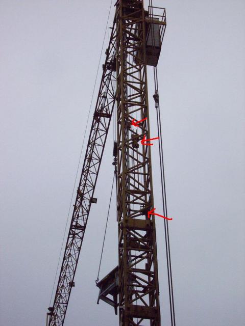

Die beiden Rollen sind klar. Auch die Funktion und der Lauf des Anstellseils. Ich meine die beiden Rollen an der Vorderseite des Innenturms. Die eine ist direkt am Turm fest, die andere läuft in einer Art Schiene. Irgendwie ist das alles in Verbindung mit einem, wie soll ichs beschreiben, zahnrad-ähnlichem Teil. (Sieht irgendwie aus wie eine Kurbelwinde oder ähnliches / unterster Pfeil) Nur leider konnte ich mir deren Funktion noch nicht erklären. Leider sind die Krane hier auch alle so hoch geklettert, das man nur schlechte Fotos davon bekommt und wenn das Wetter mal besser wäre, wär das auch schon ein Vorteil.
