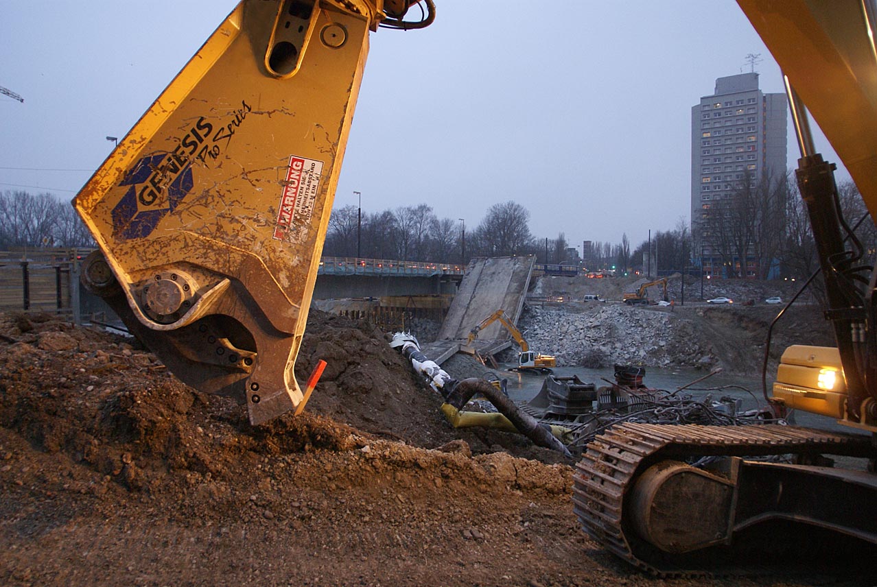

Die Genesis GXP 300R arbeitet sich durch die Spannstäbe der Ulrichsbrücke.

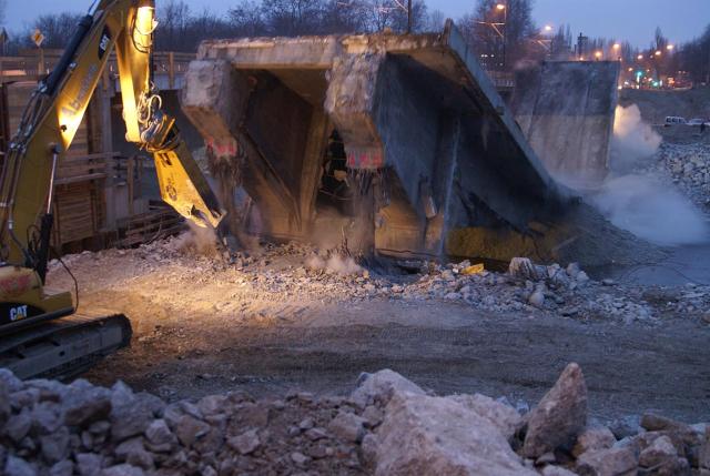

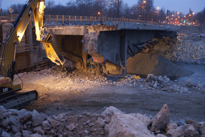

Etwa ein Zehntel der Gesamtsumme stand Abenstein für das Projekt zur Verfügung. Abenstein führte die Arbeiten als Subunternehmer der Arbeitsgemeinschaft Josef Hebel GmbH und Max Bögl GmbH durch, die mit dem Neubau der Ulrichsbrücke mit ca. 70 Metern Spannweite beauftragt sind. Am 7.1. nahmen die Abbruchspezialisten aus Gersthofen die Arbeit auf. Abenstein musste für die Infrastruktur sorgen. Keine einfache Aufgabe bei der zur B10 gehörenden und somit sehr stark befahrenen Brücke. Der Verkehr musste neu geregelt werden, auch für die Straßenbahn steht während der Baumaßnahmen nur ein Gleis zur Verfügung. Auf beiden Seiten der Brücke wurden die Auffahrten entfernt und die Fundamente freigelegt. Das Herz der Spannkonstruktion bildeten die 126 Spannstäbe je Doppelspur. Am frühen Morgen des 28.01. begann Abenstein mit dem Durchtrennen der Stäbe. Jeweils abwechselnd an der West- und Ostseite der Ulrichsbrücke wurde Stab für Stab durchgeschnitten ? bis die Brücke im Fluss lag.
Die Genesis GXP 300R.

Die instabile Brücke bricht in sich zusammen.
Abenstein hat ca. 100 Mitarbeiter und einen umfangreichen Fuhr- und Gerätepark. Für die Arbeiten an der Ulrichsbrücke wurde dieser durch Abbruchgeräte aus dem Mietpark der Kiesel Süd GmbH ergänzt. Die angemietete Schrottschere Genesis GXP 300R wurde zum Zerschneiden der Spannseile verwendet, der Steck B40 Abbruchhammer kam beim Zerkleinern der eingestürzten Brücke zum Einsatz. ?Schnell und zuverlässig", so das knappe Statement von Rainer Abenstein, der vom Kiesel-Service und den Geräten begeistert war.
