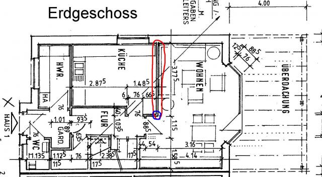

ich möchte in meiner DHH die Wand zw. Küche und WHZ entfernen, nachdem ich mich von div. Hobby Maurern und Statikern hab mit halbwissen beraten lassen, habe ich mich an einen örtlichen Statiker gewandt und mir eine ordentliche Statik machen lassen.
Dabei ist herausgekommen, was ich befürchtet habe, die 11,5er KS Wand die ich entfernen will ist tragend.
Der Statiker hat mir berechnet, das ich einen HEB 18 Träger einziehen muss, welcher auf der einen Seite auf der Aussenwand der DHH aufliegt und auf der anderen Seite auf dem Ende einer 11,5er KS Innenwand.

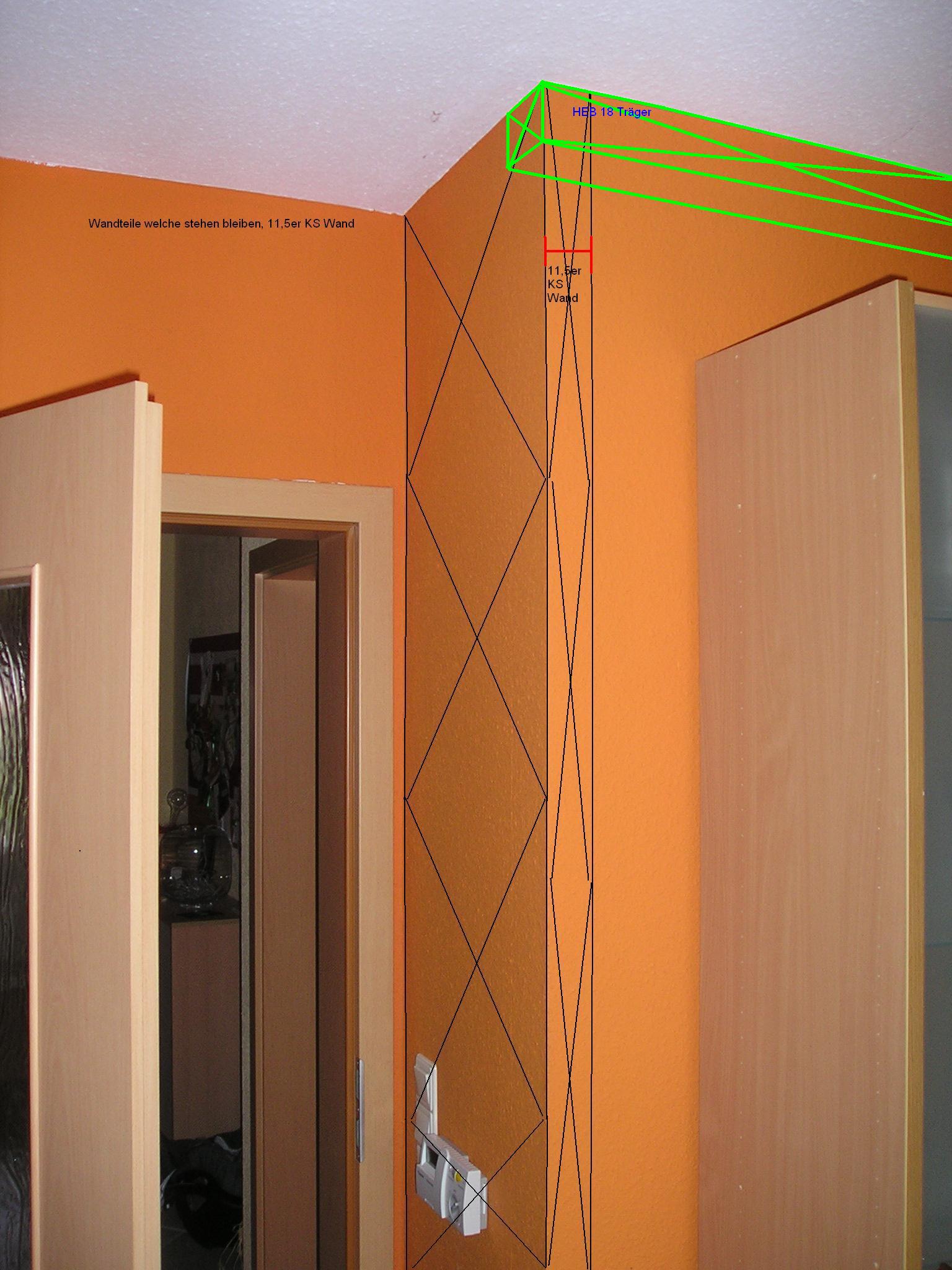

Der Träger liegt ja wie schon erwähnt auf der einen Seite auf der Aussenwand auf, diese ist auch verklinkert, wie verhindere ich am besten das ich mir da eine Kältebrücke einbaue, da ich ja die KS Aussenwand ganz durchstemmen muss, damit der Träger die volle Auflagefläche hat ?
Auf der anderen Seite liegt der Träger auf der Aussenkante der 11er KS Wand auf, da hab ich irgendwie das Gefühl, das das ein bischen wenig Auflagefläche ist, oder sehe ich das falsch?
Ich hänge noch ein paar Fotos an und auch die komplette Statik, wäre schön, wenn sich das mal jemand anschauen könnte...

Hallo, aus der Statik geht klar hervor das diese Wand tragend ist !
Dort liegen die Filigrandecken auf und oben steht versetzt eine Wand drauf !

ich glaube schon, nach den bildern zu urteilen, das die wand "tragend" ist. beim gebäude handelt es sich sicher nicht um ein 3-gestöckiges haus das unten 38er wände braucht. eine 11,5er wand hält seitenkräfte wohl weniger stand, aber druck von oben kann sie mehr wie gedacht aufnehmen. ich täte auch nen 18er peiner einziehen.
Hallo die Pos A und B sind laut Statik keine Alternative. Auflager A liegt in der Außenwand und Auflager B liegt auf der 11,5 er Wand. Du könntest um eine Kältebrücke im Bereich des Trägers zu vermeiden vor Kopf eine Dämmplatte einbauen. Ansonsten solltest du deinem Statiker schon vertrauen!!
