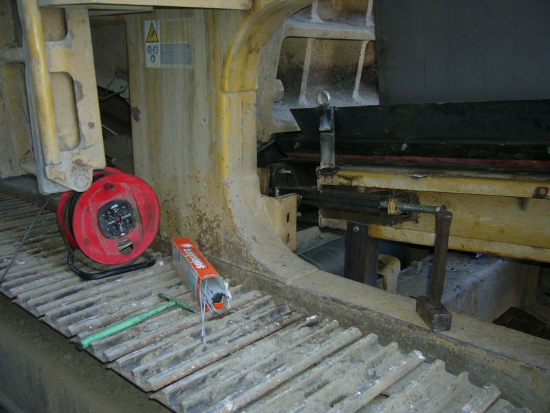

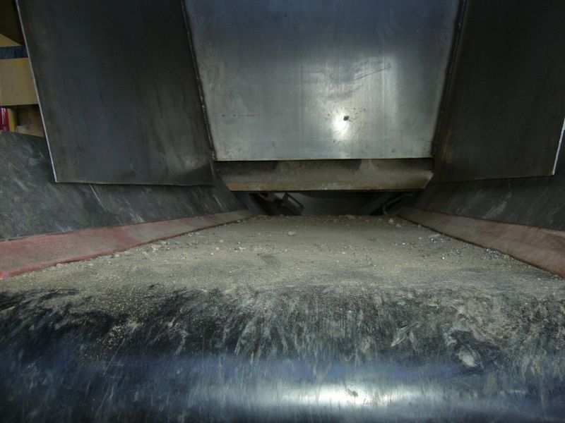

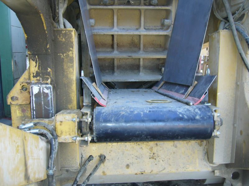

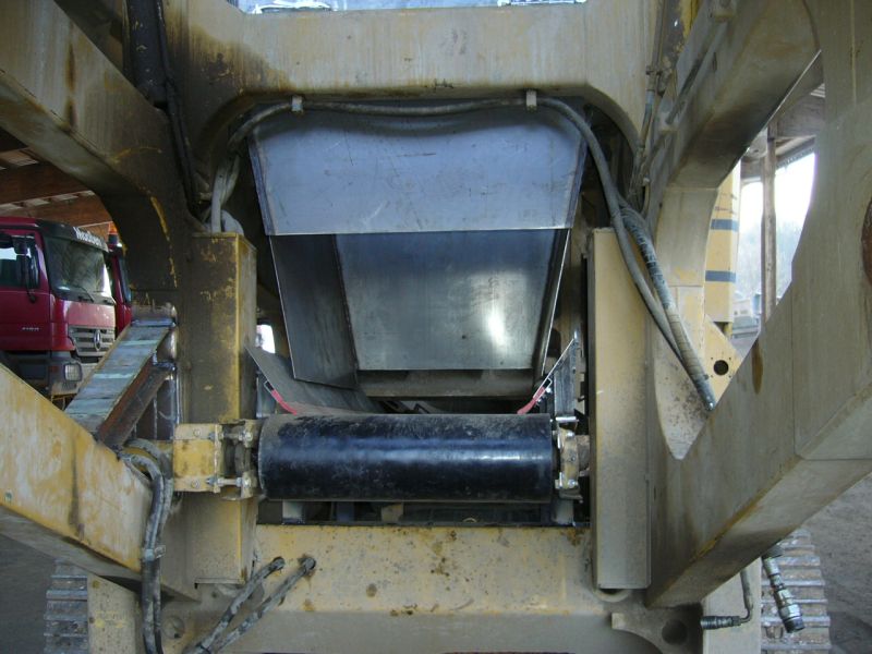

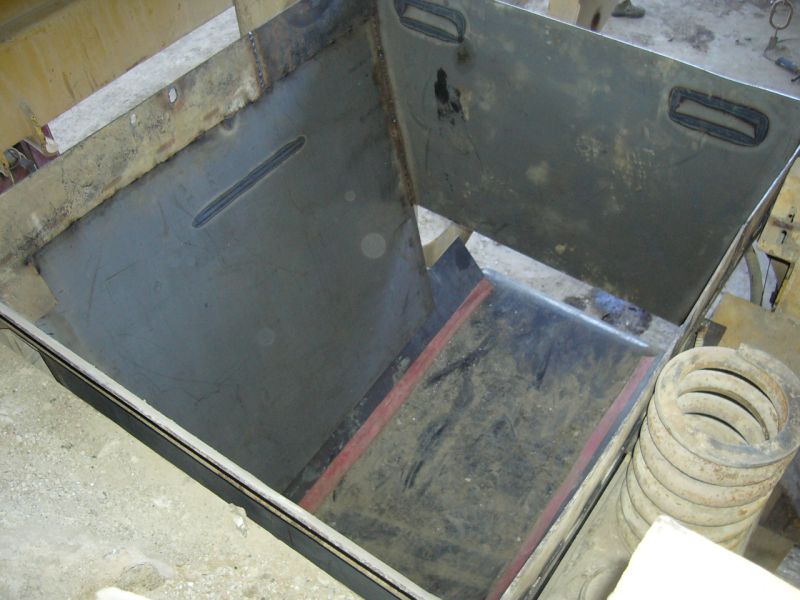

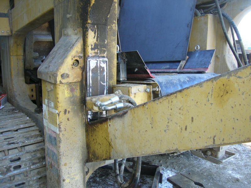

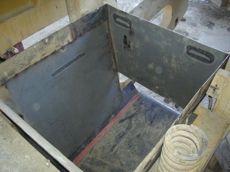

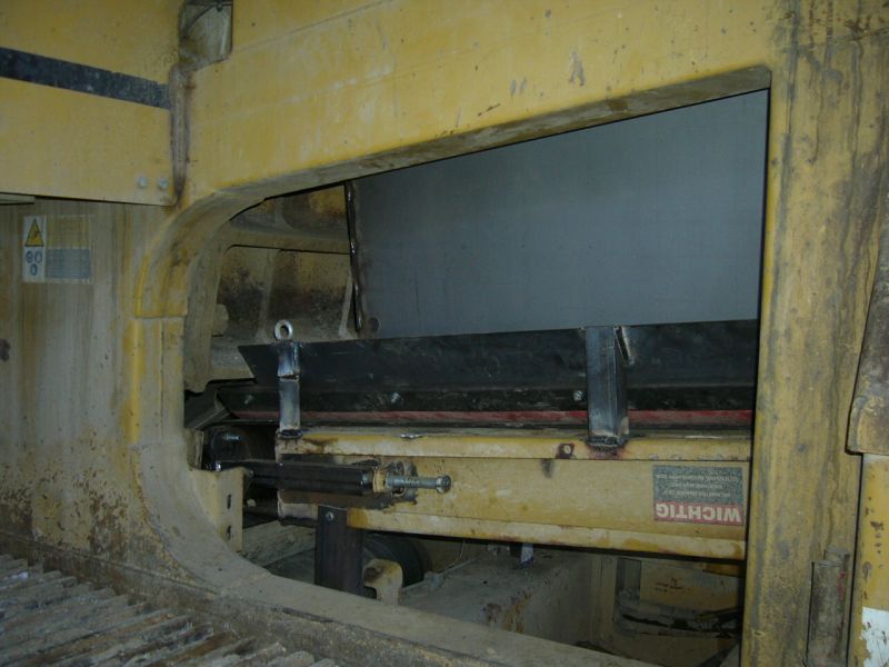

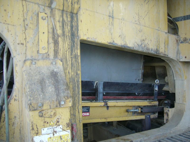

Hier Sehen sie Bilder eines Umbautes einer Extec C12.
Wir hatten mit Dieser Anlage Folgende Probleme gehabt:
Bei Feuchtem Oder Lehmhaltigem Material hat sich der Trichter von der Vorabsiebung andauert zugesetzt.
Um Dort Eine Effizente Lösung zu Finden haben wir Folgendes Umgebaut:
Seitenaustragband Gekürzt und Neuen Gurt Draufgemacht. Einen Größeren Trichter von der Vorsiebanlage auf den Neuen Band ( siehe Bilder) Das Neue Band haben wir von Hinten in das Hauptband eingeführt.
man kann das Neue Vorsiebband Vorwärts und Rückwärts Laufen lassen . Beim Vorwärtslauf Fördert es das Vorsiebmaterial auf das Hauptband. Bei Rückwärts unter einem Seperaten Förderband als Vorabsiebung auf Halde. Der umbau war Relativ Einfach bis auf ein paar Kleinigkeiten ( abstreifer und Wartungsöffnung)
Diesen Bericht Durfte ich mit Einverständis der Firma Massen transport und Erdbewegungen Veröffentlichen.
Für Fragen Stehen Wir gerne zur Verfügung .
