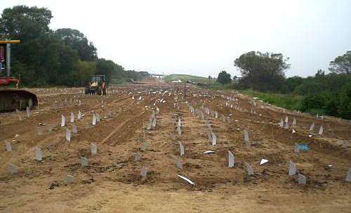

Vertikaldränagen und Setzungspegel
EPS-Transport
Das Projekt mit einer Auftragssumme von 8,3 Mio.? stellte die Mitarbeiter der Zweigstellen Langenhorn und Schnelsen neben den üblichen Anforderungen auch vor eine ganz besondere Aufgabe: ein 220 m langer, bis zu 20 m tiefer Moor-Abschnitt war zu überwinden. Das Ausheben des Moores kam nicht in Frage, da die Arbeiten zu Setzungen im Bereich der nahegelegenen Eisenbahnlinie ?Lübeck ? Büchen" geführt hätten. Daher wurden Senkrechtdränagen in das Moor abgeteuft und eine Auflast aufgebracht. Diese Maßnahmen sollten das Moor so stark verdichten (konsolidieren), dass nach Abtrag der Auflast ein Straßendamm aus Blähton gebaut werden konnte, der sich nicht weiter setzen würde. Während der Konsolidierungsphase stellte sich jedoch heraus, dass der Blähton keine ausreichende Gewichtsersparnis bewirken würde, um Setzungen der Straße zu vermeiden.

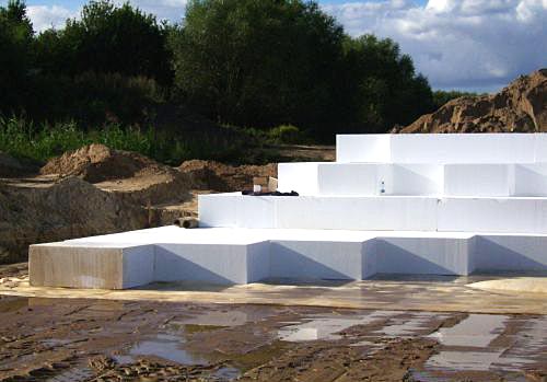

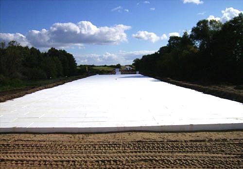

EPS-Einbau
So entschied sich der Auftraggeber für eine in Deutschland bisher ungewöhnliche Lösung: Auf 160 m wurde der Blähton durch EPS (Expandierten Polystyrol-Hartschaum, ähnlich Styropor mit geschlossenen Blasen, wodurch das Material bei sehr geringem Gewicht (20 kg/ m³) eine extreme Druckfestigkeit erreicht) ersetzt. Die 6.100 m³ EPS-Blöcke wurden auf einem Vlies in 4 Schichten gestapelt und seitlich mit Krallen gegen Verschiebung gesichert. Anschließend erfolgte ein Profilausgleich mit 3.300 m³ Blähton, auf dem dann der weitere Straßenaufbau erfolgte.

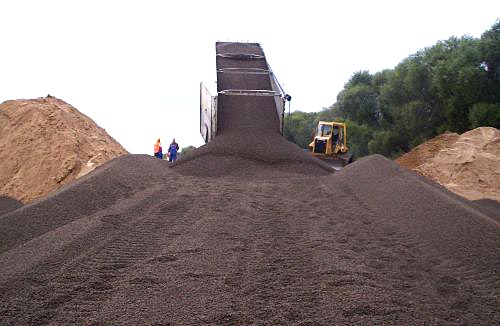

Lieferung Blähton

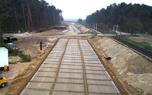

Vermörtelung

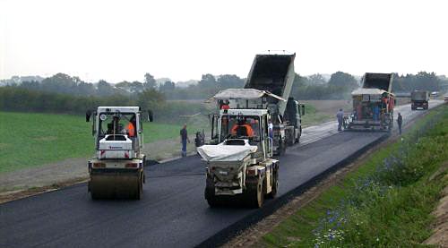

  • 87.000 m² Asphaltierte Fläche
  • 54.000 t Asphalteinbau
Asphalteinbau
