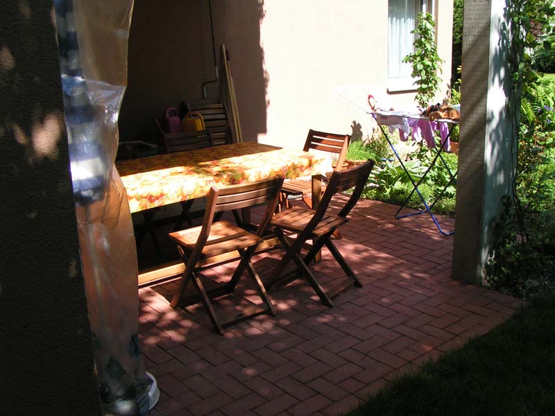

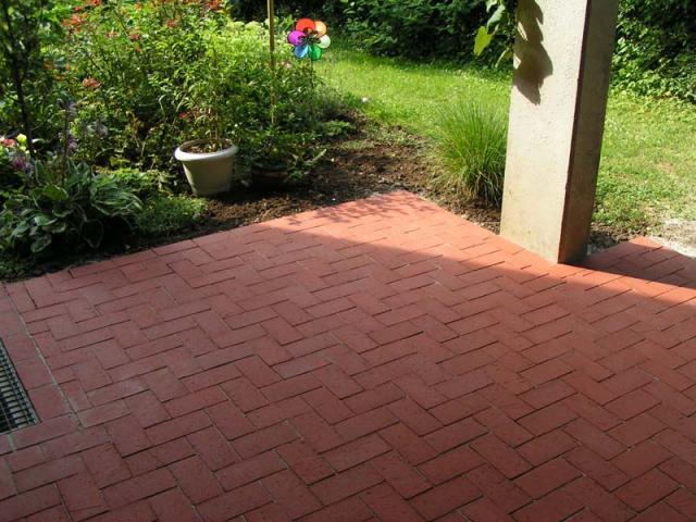

Hallo zusammen, ich habe meinen Sitzplatz vor ein paar Jahren mit Pflasterklinker neu gestaltet. Ich habe Pflasterklinker gewählt, weil es mich an die Ferien in Dänemark erinnert und bei uns in der Schweiz der Klinker nicht viel verwendet wird.
Nun habe ich das Problem, das immer ein Dreckschimmer auf dem Sitzplatz ist, waschen nützt nichts, ich weiss, ein Problem ist das ein Teil überdacht ist. Nun habe ich gezügelt und möchte am neuen Ort wieder Klinker verlegen.
Nun meine Frage, habt ihr auch solche Probleme und was macht ihr dagegen, habe als Untergrund zuerst eine Kiesfundation und zum verlegen Splitt 3/6.
Nun noch ein paar Bilder, vom alten Sitzplatz...
Noch ein Bild, vieleicht habt ihr auch Bilder von Belägen, evt auch nach ein paar Jahren..

Hallo Bugs,
es ist ein weisslicher Belag, sieht aus wie Kalkausblühungen da der Ton ja kein Kalk hat denke ich kommt dass vom Splitt darunter. Habe gelesen, dass wenn der Klinker nicht unter Dach ist das Problem nicht sei da der Regen den Klinker reinigt.
Genauer kann ich es dir auch nicht sagen, da ich nicht mehr dort wohne, am neuen Ort habe ich zur Probe eine halbe m2 Klinker verlegt, als Muster um zu schauen ob der Klinker schön bleibt, der Garten ist erst im Frühling dran zum umgestalten. Mir gefällt der Klinker sehr gut, bei uns wird viel mit Betonsteinen gearbeitet, dass ist mir zu normal whistling.gif .
