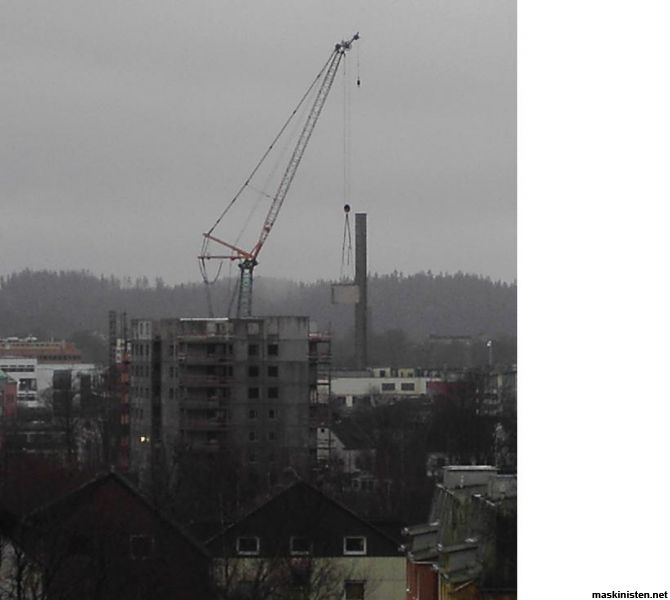

1) Was ist das für ein Kran auf dem Bild? Technische Spezifikationen?
2) Wie wird so ein Kran auf- und zusammengefaltet und Transportiert?
Gibt es dazu Animationen?
3) Was kostet es so ein Kran zu mieten?
Gruss
Holger

Hallo,
also dieser Kran sieht mir nach einen SENNEBOGEN aus.
Aber ich bin mir nicht sicher,da ich mich mit so einer art von
Kranen nicht auskenne...
Aber soviel ich weis wird der ausleger abgelassen(dafür sind vorne extra so räder dran)
und so kann er abrollen vorne,und dann wird auslegersegment für auslegersegment entnommen,
und so geht dass die ganze zeit...
Hoffe etwas geholfen zu haben
LG
Die Spitze wird also runtergelassen und auf dem Boden ausgestreckt, dann Segment für Segment abgebaut?
Ja genau und genau dafür sind dann die räder da vorne an der spitze zum abrollen,
aber dass auch nur wenn es der KRan ist den ich meine..aber sieht so aus.. wink.gif
Mit diesem Kran bist du auch im falschen Forumteil gelandet. Diese Frage ist im bereich Schwerlast und Krane besser aufgehoben.
Aber wie Tobi schon beschrieben hat werden der Hauptausleger und die Wippspitze zu Boden gelassen und die einzelnen Elemente dann mit Hilfe eines Mobilkrans demontiert. Dann auf LKW's verladen und zur nächsten Baustelle gebracht. Der Ballast wird dann noch einzeln transportiert und natürlich das Raupenunterteil mit der Drehbühne.
Was das ganze pro Tag kostet kann ich nicht sagen, aber ein paar tausender wird so ein Einsatz pro Tag schon kosten. Aber natürlich hängt das auch von der Größe des Kranes ab.
