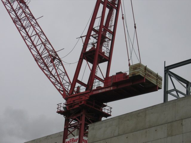

Hi!
Kann mir jemand genaueres über diesen Nadelausleger sagen?
Leistung wie Hc500 ?-sieht sehr groß aus.
Ist derzeit in Wels aufgebaut (Heizwerk) ,dort arbeitet auch eine Lr1280.

Hallo Franz,
gerne, soweit es mir möglich ist.
Der WK 60140 B wurde Mitte der 90er Jahre als größter Vertreter der Obendreherkrane mit Verstellausleger aus dem Hause Wolff auf den Markt gebracht. Die ersten Geräte dieses Typs kamen in Frankfurt (Commerzbank-Wolkenkratzer) und Schwarze Pumpe (Kraftwerksbau) zum Einsatz. Bei Bau des neuen Commerzbank-Hochhauses kam der Kran schlußendlich auf eine größte Rollenhöhe von 322 m! Bei dieser Baustelle kamen insgesamt 7 Obendreherkrane mit Verstellausleger zum Einsatz und allesamt von Wolff: 1x WK 60140 B, 2 x WK 320 BE-G7 und 4 x WK 160 B.
Auch die beiden auf der Baustelle 'Kraftwerk Schwarze Pumpe' eingesetzten WK 60140 B waren interessant eingesetzt - so wurde eines der beiden Geräte auf einer der hohen Stahlbaukontruktionen montiert.
Diese Krane haben eine maximale Ausladung von 60 m und heben dann noch 14 to Last! Damit sind die Leistungsdaten höher als beim 'alten' Liebherr F 500 HC-L. Das Nachfolgergerät, der F 540 HC-L kommt dem schon näher.
Details zu weiteren Leistungen der WK 60140 B müsste ich dem Dazenblatt entnehmen. Hierzu müsste ich vorab wissen, welche Angaben noch interessant wären.

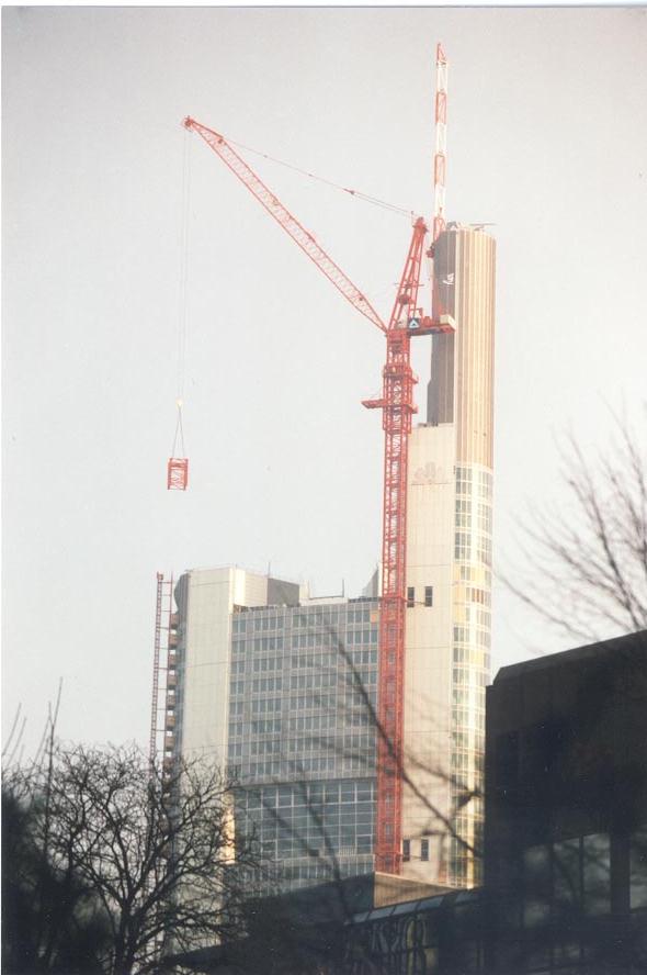

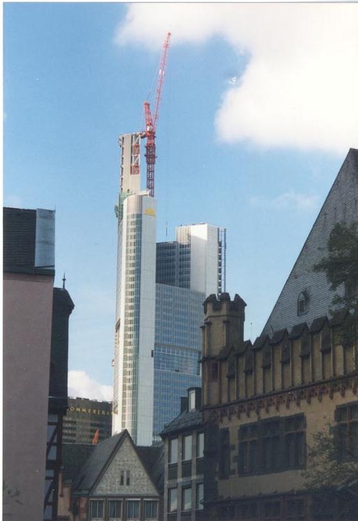

Unter diesem Beitrag stelle zwei Aufnahmen von der Commerzbank-Baustelle in Frankfurt/M. ein.

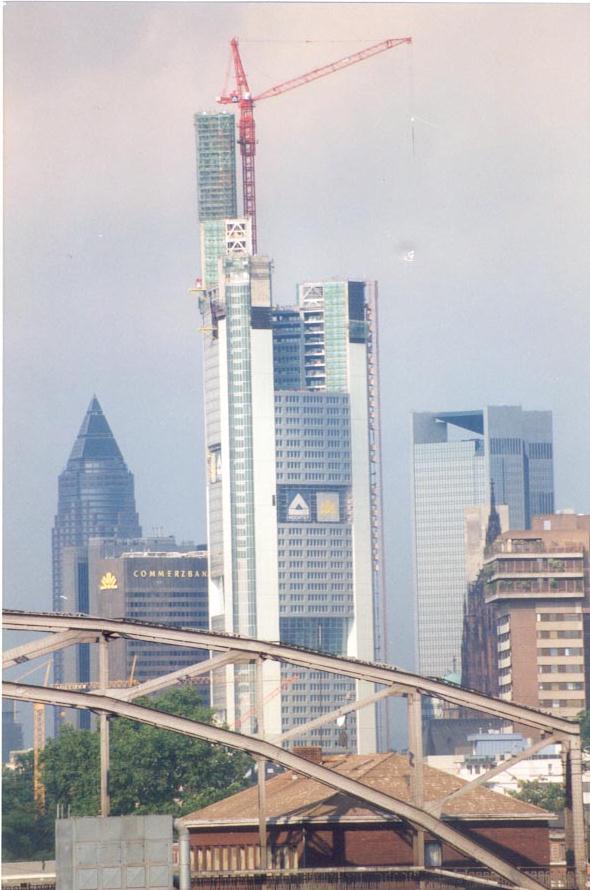

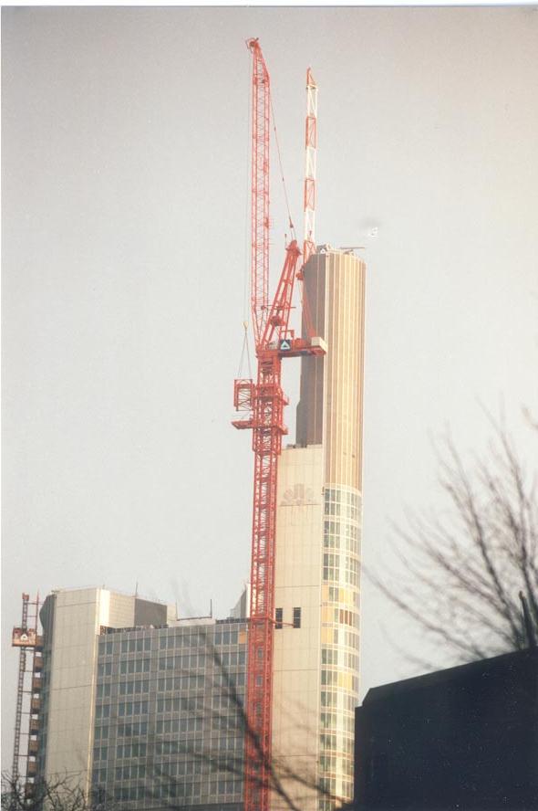

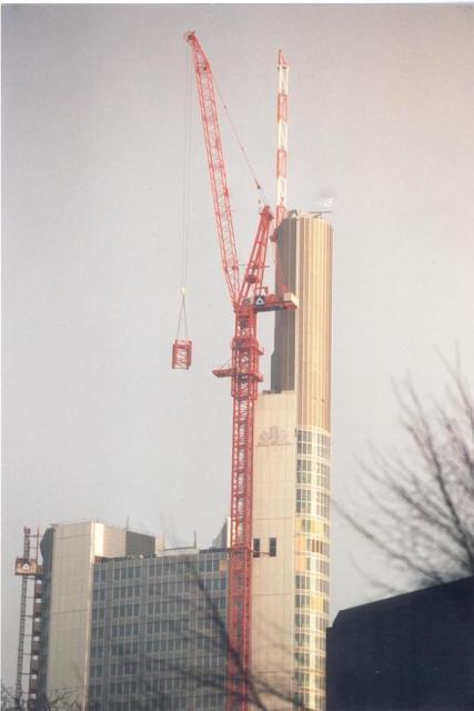

Jetzt habe ich noch drei Aufnahmen, die ich bei der Demontage - genauer gesagt beim 'Abklettern' machen konnte.
Ich wünsche allen Kran-Enthusiasten viel Freude daran!

Hallo Baumamuseum!
Hast du auch welche von der genannten Bst. Schwarze Pumpe?
