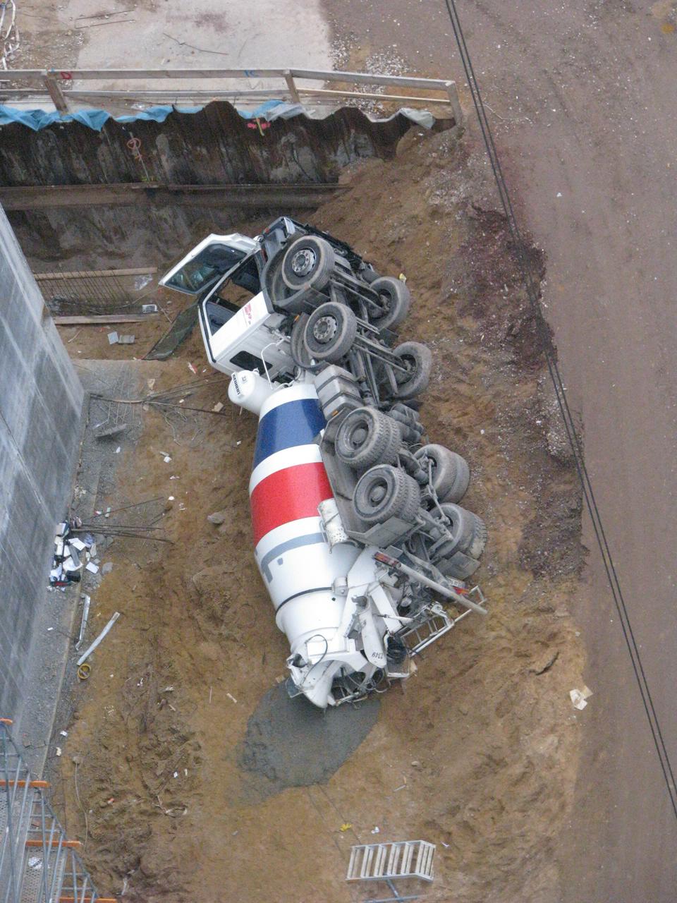

Am 12.12.08 !7uhr45 kippt ein Betonmischer in Mannheim auf der Baustelle beim Rückwärtsfahren um! Der Fahrer wurde zwar eingeklemmt, kommt aber mit leichten Verletzungen davon! Mathias!
Er is wohl zu nahe an der grube gefahren, und dann is wohl die fahrbahn abgerutscht und in die grube gekippt
Der hat nochmal Glück gehabt.... whistling.gif Wäre der mit dem Führerhaus gegen die fertige Wand geknallt.... whistling.gif
Ja genauso war es, ein wenig zu weit nach links gekommen, und schon ist die Böschung weggerutscht! hab auch noch ein Video vom Herausheben, muß ich aber erst runterskallieren, die Datei ist noch zu groß!
traurig dass zwar für Baumschinisten die abstimmung zwischen Arbeitsgerät und Abstand zur Böschung nach Gewicht alltag sein sollte, sich aber keiner drum scheert, aber noch trauriger dass der LKWKutscher nie was davon zu hören bekommt
- 12 Tonnen 1 Meter mindestens
12- 40 Tonnen 2 Meter mindestens
drüber nach berechnung bearbeitet von MoRCy
