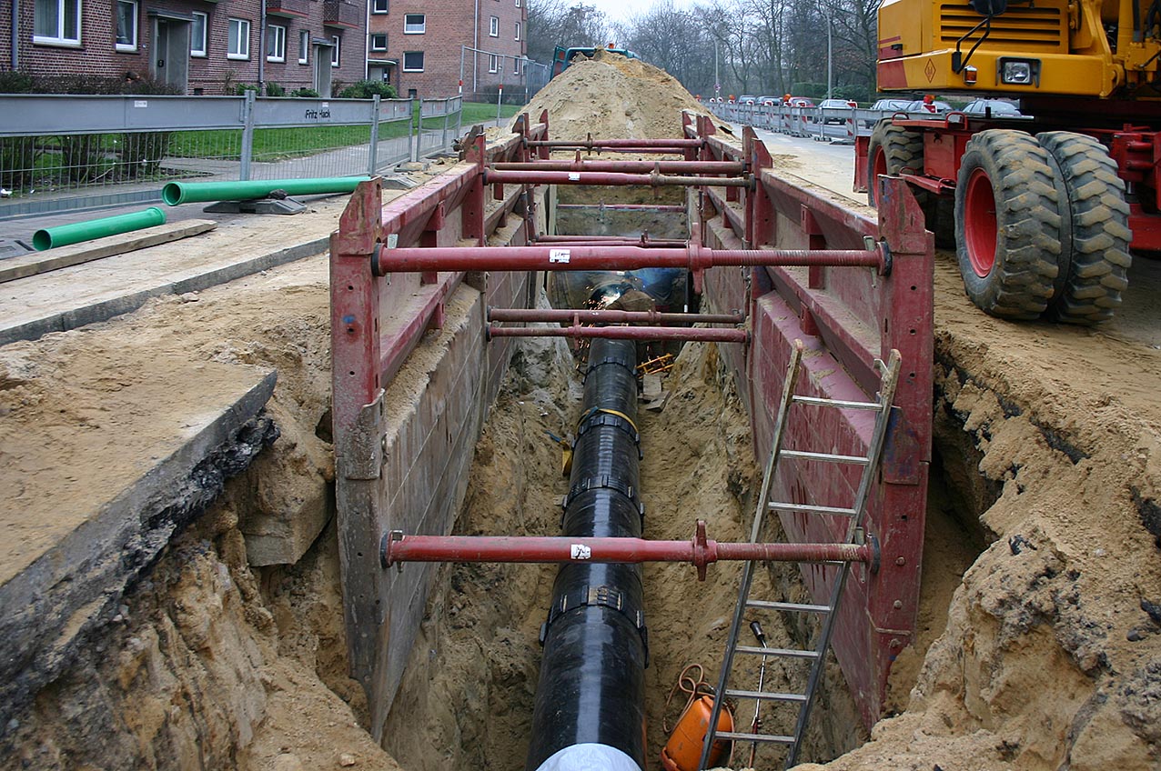

In die 2,80 m tiefe Baugrube wurden jeweils drei Verbauelemente von 4 m Länge eingebaut: Die
Verbaueinheiten bestehen aus 1,50 m hohen Schneidenplatten unten und 1 m hohen
Verbauplatten darüber.
Zur Sicherung der Baugrube kam der Ischebeck-Stahlplattenverbau Gigant zum Einsatz. In die 2,80 m tiefen Baugrubenabschnitte wurden jeweils drei Verbauelemente von 4 m Länge eingebaut. Die Verbaueinheiten bestanden aus den unteren 1,50 m hohen Schneidenplatten und darauf 1 m hohen Verbauplatten. Polier Wolfgang Jahn hebt die Besonderheiten des Gigant-Systems von Ischebeck hervor: ?Das System aus Verbauplatten und ausziehbaren Kanalstreben ist sehr praktisch zu verarbeiten. Die bei anderen Systemen benötigten Gleitschienen entfallen. Weniger Teile bedeuten einen Kostenvorteil." Baggerfahrer Uwe Frost pflichtet bei: ?Auf der Baustelle ist es immer einfacher, nicht mit so vielen Teilen hantieren zu müssen. Durch die verstellbaren Spindeln können wir die Verbaueinheit einfach außerhalb der Baugrube auf Maß vormontieren und ohne weiteres Verstellen komplett mit dem Bagger in die Baugrube einsetzen."
Die Flexibilität und einfache Handhabung des Ischebeck-Systems beruht auf den praktisch nur zwei Bauteilen für nahezu alle Verbaugrößen: Die 3 m oder 4 m langen und 1 m hohen Verbauplatten und die bis auf 4 m Grabenbreite ausziehbaren Kanalstreben. Durch die geringe Abstufung im 1 m Raster lässt sich dieser Verbau wirtschaftlich bei jeder Grabentiefe erstellen. Die geringe Teilevielfalt ermöglicht laut Ischebeck eine einfache Disposition und niedrige Vorhaltekosten. Bei der Montage der Verbaueinheiten genügt ein Hammer als Werkzeug zum Anschlagen der Keile und Verbindungsschrauben.

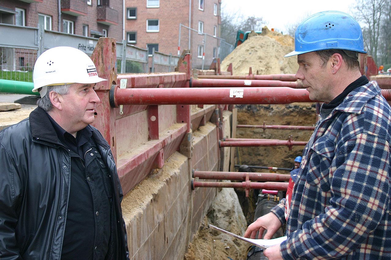

Polier Wolfgang Jahn (r.) gegenüber Ischebeck-Gebietsleiter Reinhard Jeß: ?Das Ischebeck-
System ist mit seinen wenigen Teilen besonders praktisch zu verarbeiten."
