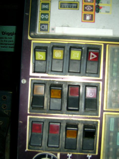

Kann mir jemand die Beschriftung/Bedeutung der abgebildeten Schalter liefern ?
(Speziell die Mittelreihe)
Mobilbagger Benmac 308 von 1991
Wo und Wie geht die Heizung an (Gebläse ist klar)?

Hi wenn die Schalter so belegt sind wie bei mir dann sind sie so angelegt ! Von links nach rechts von obere Rheihe zur unteren Arbeitsscheinwerfer, Heizung, Rundumlampe, Warnblinker, Kriechgang, Abstützung (auswahl rechts links ), Achssperre, Hydraulik ein aus , Betriebsbremse, Handbremse, Strassengang, Pendelsperre! Der Bagger hat 3 Gänge du hast den Schalter für den Kriechgang und für den Strassengang und wenn beide schalter aus sind hast du den Arbeitsgang . Ich hoffe ich konnte helfen

Es hat geholfen.................Besten Dank.
Heizung muß im Motorraum über 2 Ventile per Hand in den Wasserkreislauf eingebunden werden.
