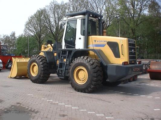

kennt einer im netz ne seite, wo man zuverlaessig chinesenfilter umschluesseln kann? aufgrund der anhaltenden krise bekommen wir mehr und mehr chinesen technik. die originalfilter aus china sind unverschaemt teuer und von minderer qualitaet.
hab so ziehmlich alle kataloge durch... kann nix finden zu einem
Radlader FOTON FL958G, Bj, 2008
geht nur um die luftfilter, den rest hab ich schon umgeschluesselt

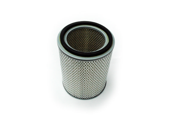

Sieht er so aus? :
Nehme an er hat einen inneren und ausseren Filter die etwa so aussehen:

Hast Du Maße ( ID, OD, Länge) und vielleicht ein Bild das die Dichtlippe zeigt?
