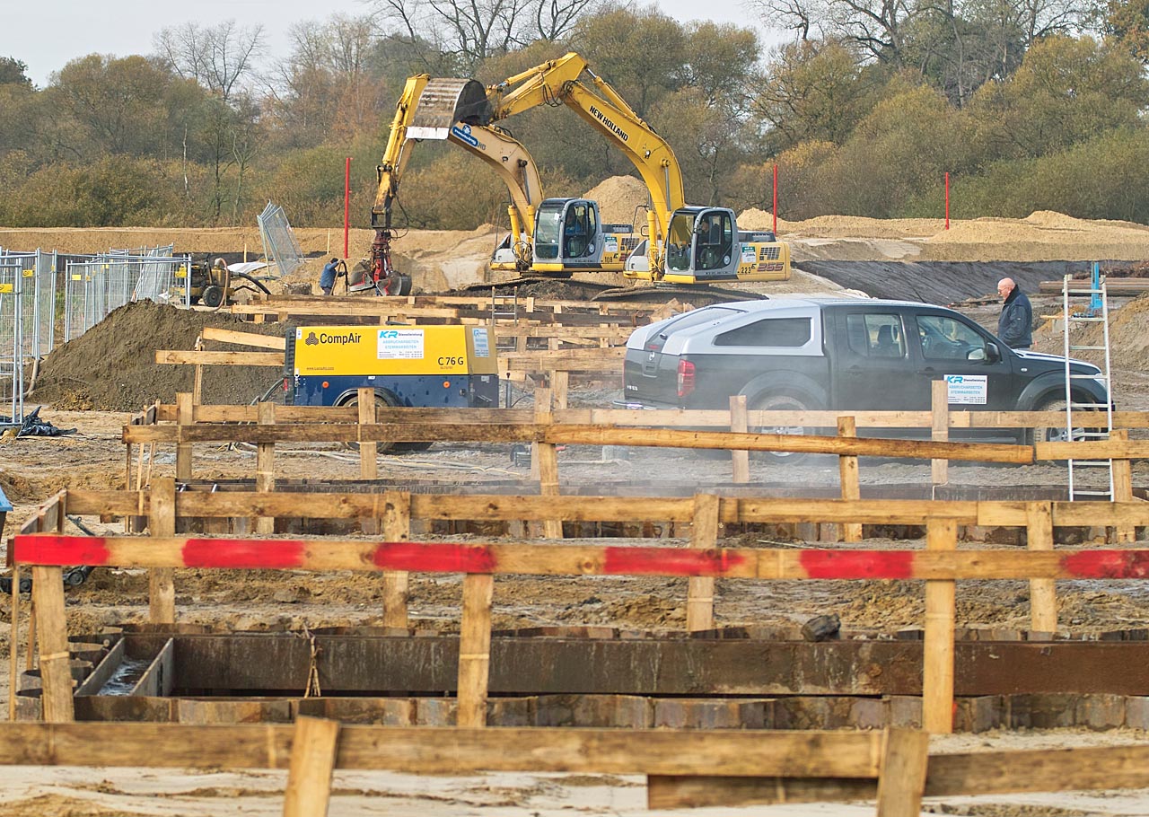

Im Zuge des Neubaus der Ortsentlastungsstraße Lilienthal baut die Stadt Bremen zur Anbindung an den Stadtstaat eine neue Brücke über die Wümme. Bereits vor dem eigentlichen Brückenbauwerk wird die Straße wegen des schlecht tragfähigen Untergrundes im Bereich der Wümme aufgeständert geführt. Pfahlgründungen mit 12 Betonpfählen je Ständerkonstruktion sorgen für die Gründung der Stützen. Den Auftrag zur Herstellung der Anschlussbewehrungen für die Ständer des Bauwerkes hatte die Firma KR Dienstleistungen erhalten.

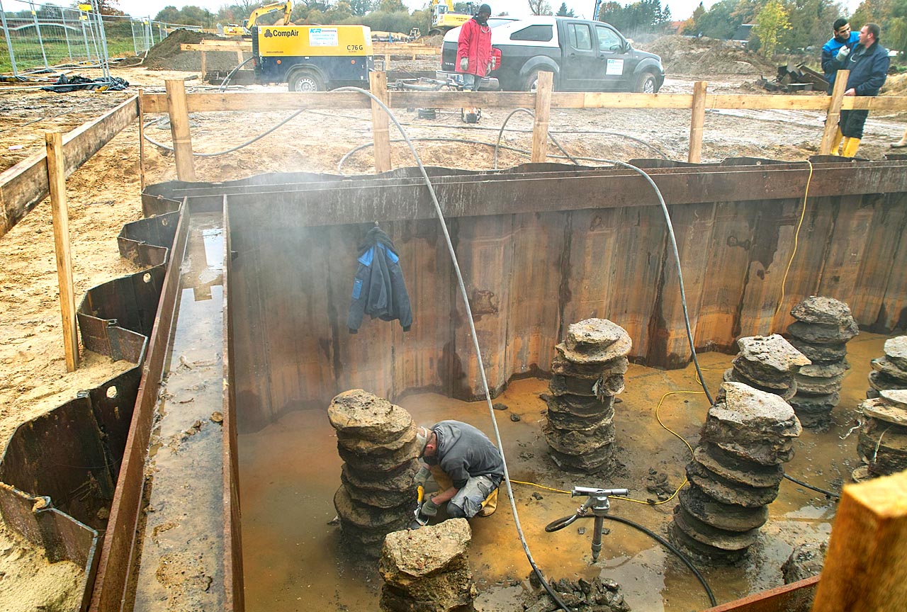

Mit einer Flex werden die Pfahlköpfe an der Bodenplatte eingeschnitten, um Beschädigungen
am Fundament zu vermeiden.

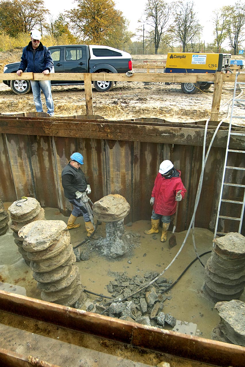

Die Betonpfähle werden zuvor mit einem Spundwandkasten versehen und dann mehrere Meter tief ab Oberkante Gelände freigelegt. Unterwasserbeton wird eingebracht und verbindet die Pfähle untereinander. Auf ca. 2 m unter Oberkante Gelände stellte KR Dienstleistungen dann die Anschlussbewehrungen her. Die Köpfe der Betonpfähle werden dazu sauber bis auf die Armierung vom Beton befreit. ?Das geht nur in Handarbeit mit Drucklufthämmern", erklärt Kevin Rocker von KR Dienstleistungen und ergänzt: ?Schweres Gerät wie ein Hydraulikhammer am Bagger scheiden nach unseren Erfahrungen aus. Die Vibrationen der schweren Maschinen könnten das Fundament darunter beschädigen. Die Arbeit mit dem Drucklufthammer ist viel präziser und von allem schonender."
Um auch bei der Stromversorgung unabhängig zu sein, hat der eingesetzte CompAir-Kompressor einen Generator eingebaut. Elektrische Energie wird für Wasserpumpen, um die Gruben trocken zu halten und für Trennschneider (Flex), um die Betonpfähle an der Bodenplatte einschneiden zu können, benötigt. In der dunklen Jahreszeit kommt noch die Baustellenbeleuchtung hinzu.
Rückbau ist hier Präzisionsarbeit, darum kommt der
Drucklufthammer zum Einsatz.
Die C 76 G, das G steht für Generatorvariante zählt mit 7,6 m³/min Volumenstrom bei 7 bar Betriebsüberdruck schon zu den leistungsstärkeren Maschinen. Trotzdem ist der Kompressor überdurchschnittlich leicht. Der eingebaute Stromgenerator ist eine von vielen Serienoptionen die möglich sind. Mit 8 und 12 KVA stehen 2 Generatorvarianten zur Wahl.
Wunder kann die Maschine nicht vollbringen, aber durch die neueste verbrauchsoptimierte Motortechnik von Cummins in Verbindung mit dem in engsten Toleranzen gefertigten Schraubenverdichterblock soll ein günstiger Energieverbrauch möglich werden. Zudem wird die Motordrehzahl und Ansaugregelung automatisch durch den tatsächlichen Luftverbrauch angepasst. Diese Maschinenregelung arbeitet über einen großen Regelbereich, soll umwelt- und materialschonend sein, den Kraftstoffverbrauch reduzieren und für ein gleichmäßiges Laufverhalten in allen Lastbereichen sorgen.

?Im Totalrückbau sind wir nicht zu finden, aber überall wo es um einen Teilrückbau geht und Strukturen stehen bleiben bzw. erhalten werden müssen, da ist unser Aufgabenfeld. Der Drucklufthammer ist unser Arbeitsgerät für solche Aufgaben", erzählt Kevin Rocker.
Neubau Entlastungsstraße ja ? Rückbau auch ja, denn KR Dienstleistungen stellt durch den
Rückbau der Betonpfahlköpfe die Anschlussbewehrung her.

Mit welchem Verfahren wurden die Bohrpfähle hergestellt ? Für Schneckenbohrpfähle sieht man ja schon ziemlich krass Windungen, oder ?
