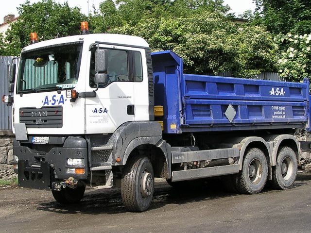

passt das
und das

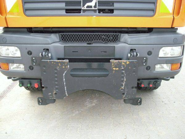

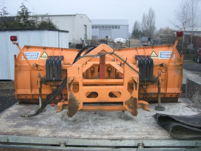

zusammen? Speziell gehts um die Schneepflugplatte. Da gibt es wohl unterschiedliche Größen, 3 und 5, aber auch Formen, A und B?!

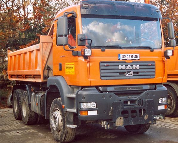

Die am MAN ist ne Größe 3 und Form B. Die Frage ist jetzt, passt der Pflug dort ran? Ein Typenschild konnte ich nicht finden. Also zumindest nicht direkt von der Anbaueinheit. Der Pflugtyp ist aber bekannt!
Gibt es da bekannte Maße zur Einordnung? Ich hab das Ding mal durchgemessen und n paar Daten aufgeschrieben.
Könnt ihr helfen? Nicht das ich das Ding kaufe und dann noch modifizieren muss?!
Danke...
Versuche mal die Seriennummer des Schneepflugs rauszufinden.Wenn du die hast kannst du die Anbauplattengröße bei Herstelleranfragen.Zu 99,9%funktioniert das.
Abstand der Taschen oben, Abstand der Bohrungen und die Höhe der Bohrungen ausmessen ... FERTIG
oder ranfahren und probieren.
Gruß
Bernd
und dann passt das gewicht nicht zur Platte oder die Zulassung für das Anbaugerät zum Fahrzeug ist schlicht nicht da schon bist du den Lappen oder reichlich Geld los
Hallo !
Ich glaube es passt nicht . Genaue Info über den Plug bekommst Du bei Küpper Weisser in Bräunlingen , über die Platte bei Schmitt St . Blasien . Du Brauchst eine platte der Gröse 5 . Messe den Abstand der beiden Laschen am Pflug .Hier ein paar Bilder der Größe 5.
