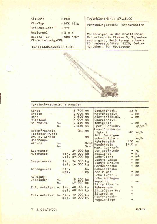

Hat einer genauere Daten zu diesem Gerät?
Wurde mir angeboten,sieht aus wie ein MDK404 bloss das er nur 2-Achsen hat(Lenkbar) sowie ausschwenkbare Abstützungen zwischen den Achsen.
Typ: MDK 63/1
Gabs davon viele?;lohnt es sich sowas hinzustellen??
Nu seit ihr Kranspezis mal gefragt.
Ich hoffe auf viele Antworten!!

Bei den 20 ter war die Reihenfolge wohl so:
MDK 63 - MDK 63/1 - MDK 63/1-4 - MDK 204 (ab MDK 63/1-4 waren die 20 ter vierachsig)
Nach meinen Unterlagen sollten vom MDK 63/1 259 Stck produziert (1967 - 1971) worden sein.
144 PS, 40 km/h, Dienstgewicht ca. 22.000 kg
l:5.700 mm (ohne Ausleger), b:3.000 mm, h:3.600 mm bei abgeklapptem Ausleger, Spurweite 2.180 mm, Achsabstand 4.000 mm
Tragkraft abgestützt: 20 t, verfahrbar 12,5 t (bei Ausladung 3,5 m)
Die Hackenhöhe liegt bei ca.12 m / mit Zusatzausrüstung bis ca 34 m
