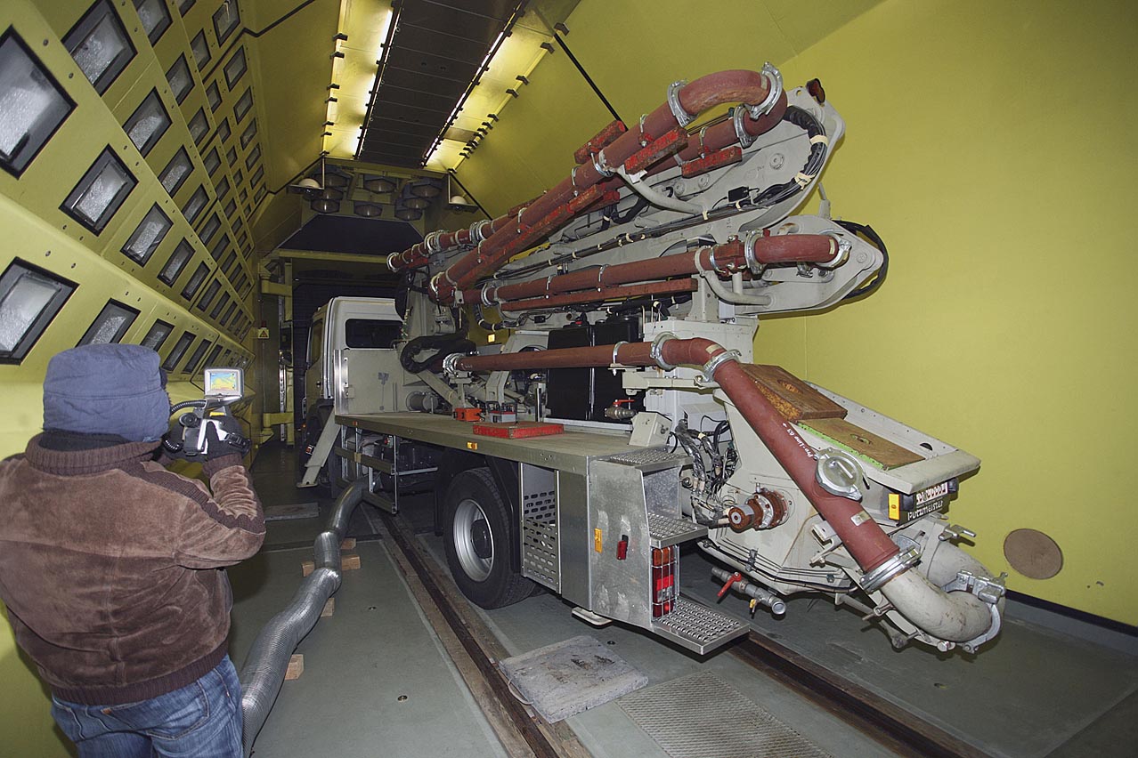

Dazu wurde eine serienmäßige Autobetonpumpe des Typs BSF 20-4.09 H im neuen Klima-Wind-Kanal Wien über 16 Stunden bei Minus 25°C aufgestellt, betrieben und die gesammelten Messwerte dokumentiert.

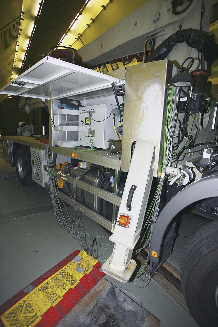

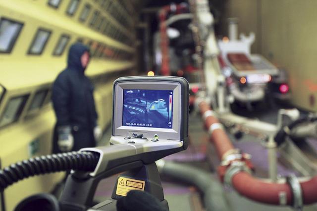

Vor dem Test hatte man die Software der Maschinensteuerung überarbeitet, um Online weitere Überwachungsdaten aus dem Maschinenbetrieb über den CAN-Bus der Autobetonpumpe auszulesen. Weit über 60 Temperatursensoren wurden an diversen Elektronikkomponenten (z.B. Funkfernsteuerung, Magnetschalter, Schaltschrank), an Hydraulikbauteilen ( u.a. Mastpumpe, Hydraulikleitungen, Rührwerkspumpe, Steuerblock, Filtereinheit, Armzylinder) sowie im Bereich des Stahlbaus (Drehwerk, Wasserkastenaufhängung, Rohrweiche, Verschleißbrille) angebracht. Ein Messsystem übermittelte die Temperaturdaten an einen Rechner in einer benachbarten Warte. Zusätzlich konnten über eine Wärmebildkamera die unterschiedlichen Temperaturverläufe der einzelnen Komponenten dokumentiert werden.
Wenn die Wärmebildkamera die Farbe Blau anzeigt, ist's richtig kalt ?

Um das Betonieren so realitätsnah wie möglich nachzustellen, wurden Ersatzgewichte am Heck der Maschine und an der Förderleitung der einzelnen Mastarmen angebracht. Nach mehreren gescheiterten Kaltstartversuchen konnte der LKW mit Hilfe eines Startsprays (?Startpilot") in Betrieb genommen werden. Nach der vorgeschriebenen Warmlaufphase im Leerlauf (30 min. laut LKW-Hersteller) gehörten zum Testprogramm u.a. das Ausfahren der Abstützung, die Inbetriebnahme des Armpakets mit wiederholtem Anfahren von zuvor definierten Messstellungen, das Einschalten der Kernpumpe (mindestens 25 Hubzyklen bei maximaler und minimaler Pumpgeschwindigkeit im Trockenlauf). Ein förderfähiges Pumpmedium wurde aufgrund der Platzverhältnisse und Klima-Kanal-Vorschriften nicht eingesetzt.
Während des Tests waren an der PM-Autobetonpumpe über 60
Sensoren angebracht, die ihre Messwerte an externe Rechner
weiterleiteten.

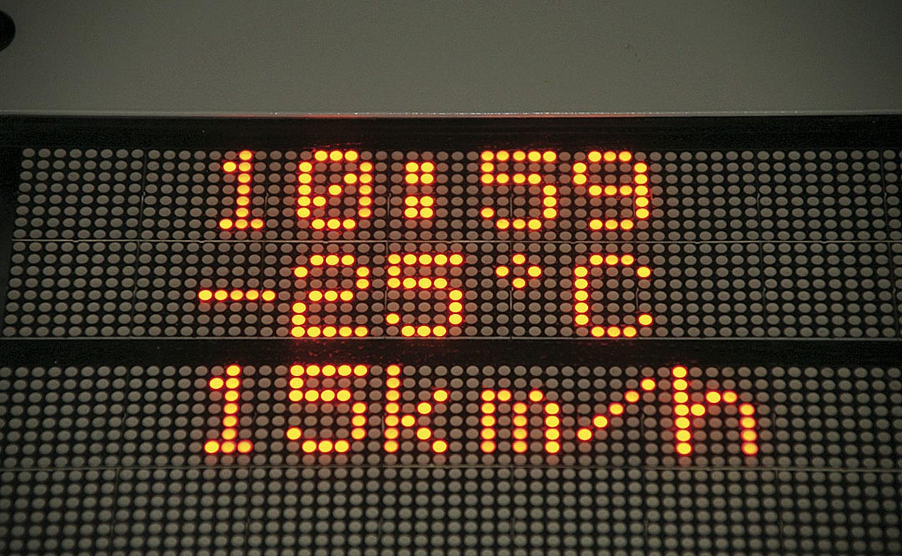

Eine Anzeige informiert u.a. über die erreichte Temperatur und Windgeschwindigkeit in der
Kältekammer

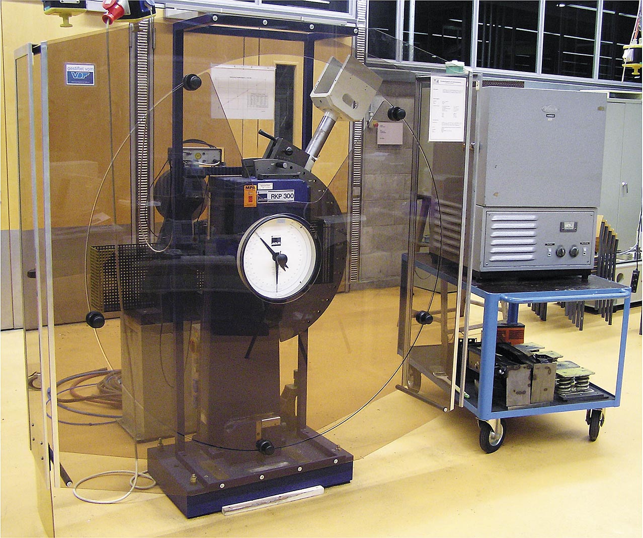

Während bei PM-Autobetonpumpen für die Maste und Abstützungen nur sehr hochwertige Stahlteile verwendet werden (belastbar z.T. bis Minus 40°C), sind kleine Bauteile mitunter aus einfachen Stählen hergestellt. Das ist unter dem Gesichtspunkt der typischen Belastung und der üblichen Einsatzbedingungen der Teile genauso vernünftig wie unter dem Kostenaspekt. Nur - bei Minus 25°C ist die Belastbarkeit dieser Stähle eben stark reduziert. Der so genannten Kerbschlagarbeit kommt unter diesen Bedingungen eine zunehmende Bedeutung zu, d.h. der Wert, der Aufschluss gibt über die Sprödbruchgefahr des Materials bei tiefen Temperaturen.

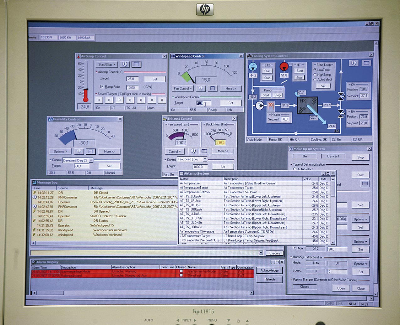

Vom Kontrollmonitor aus werden die Sensordaten und Klimakammer-Parameter überwacht.

Messung der Kerbschlagzähigkeit.

Was ist Kerbschlagzähigkeit?
Die über Internet zugängliche Enzyklopädie Wikipedia definiert die Kerbschlagzähigkeit als ein Maß für die Widerstandsfähigkeit eines Werkstoffs gegen eine schlagende, d.h. dynamische Beanspruchung. Die Einheit ist die geleistete Kerbschlagarbeit bezogen auf die Bruchfläche in [J/cm²]. Diese Zähigkeit ist abhängig von der Temperatur (warmer Stahl ist zäher als im erkalteten Zustand) und von der Probenform (gekerbter Stahl ist weniger zäh).
