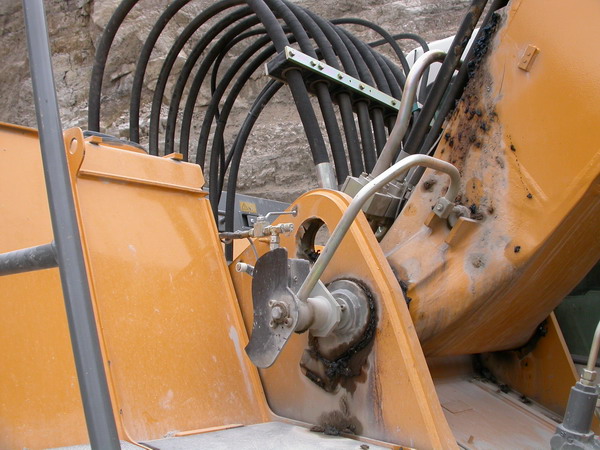

Hallo zusammen,
wofür ist denn dieses "Gestänge" an einem 944B?
Hat das auch einen Namen?
Zentralschmierung?
Und warum die komische Form?
lg
dino

Tippe mal auf eine Drehdurchführung für die Zentralschmierung.
Hab zuerst an einen hydraulischen Bolzenzieher gedacht, das kanns aber eigentlich nicht sein.
Gast Ulrich Pöschl
...is ne Überlastwarneinrichtung mit Kurvenscheibe...Ausleger bewegt sich....Kurvenscheibe wird mitgedreht....diese wird "abgetastet"....wenn die max. Last erreicht wird gibt´s ein Signal das bald die Grenze zum Kippen erreicht ist.
Gruss Ulrich
