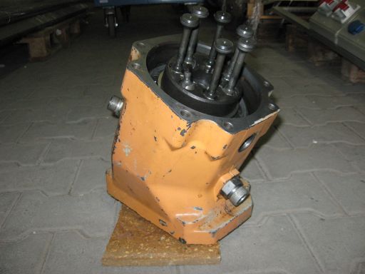

suche für eine Case Poclain 1550 Raupe einen rechten Fahrmotor Baujahr 1990,
oder eine Firma die solche Hydraulikmotoren repariert.
Ich würde auch eine Case Poclain 1550 als Ersatzteilspender kaufen.

Hi Unner
Welches Fabrikat ist der Motor: Type,S/N, sieht fast wie Rexroth aus ähnliches Teil wurde als fahrmotor bei Case Mobilbagger eingebaut.
Neupreis dieses Motors: 45.277,-- Euro (Keine Rubel auch keine Sloti)
wenn du möchtest gib mir die daten und möglicherweise kann ich dir weiterhelfen
meine mail: joachim.wielander@kabsi.at
der motor ist von sauer/sundstrand
S/N : v3791869
91-05-72018
Model Code : D
bearbeitet von Unner
Neuteile sind für den Motor nicht mehr lieferbar,der Motor ist ein Sauer Sundstrand,ist aber baugleich
mit VOLVO V 11 ....... für die genaue Größenzuordnung kann ich Dir ein Datenblatt zufaxen,ich habe
noch einen gebrauchten V 11-110.
Gruß Hydraulix
