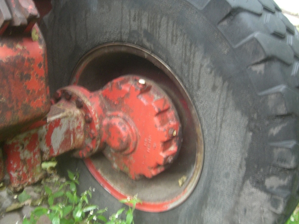

Hallo Zusammen,
hier wie angekündigt Foto der Radnabe (oder wie man das auch immer nennt) whistling.gif !
Wie man sieht sind dort auch Öffnungen durch Schrauben geschlossen. Hier könnte man
evtl. nötige Flüssigkeiten einfüllen.
P.S. Ich habe ihn gerade nochmal gestartet und im Leerlauf läuft der Motor ganz "ruhig" ohne jegliches Gekreische... klatsch.gif
Hi Marco!
Habe nen alten (79er) Liebher 901.
Dein von Dir geschildertes Problem hatte ich auch, wenn zuwenig Hydrauliköl vorhanden war.
Das "Kreischen", was Du hörst, ist die Hydraulikpumpe! Deswegen auch die verminderte Leistung. ohmy.gif
Füll den Hydrauliktank bis fast zum Überlaufen mit Hydrauliköl auf (auf ABSOLUTE Sauberkeit achten!!!), verschließe ihn, betätige alle Funktionen (Arm, drehen, fahren vorwärts+rückwärts, alles mehrmals (min. 1/4 Std im Wechsel). Fülle dann den Hydrauliktank nochmals, dann das ganze Spiel von vorn, dann nochmals den Stand kontrollieren und dann hoffen, daß die Pumpe vorher keinen Schaden genommen hat und nu alles wieder im Reinen ist!!! top.gif
Melchi
(alle Angaben ohne Gewähr, sind nur berichtete Erfahrungen von meinem Bagger und seinen (gelösten!) Problemen)
