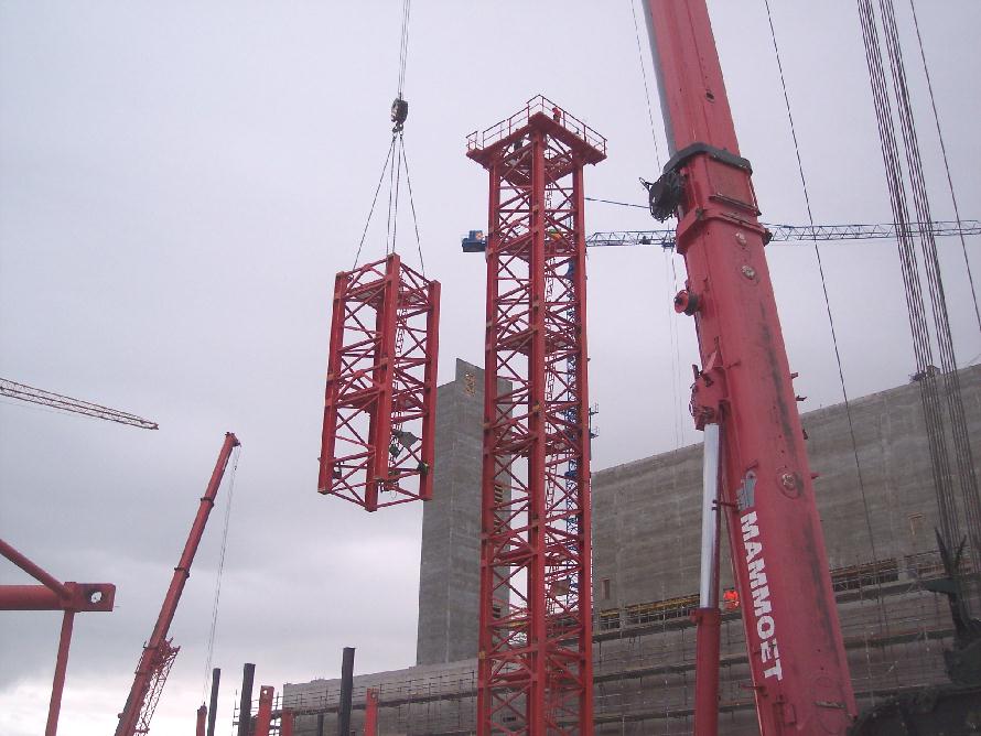

Montage von TV 33

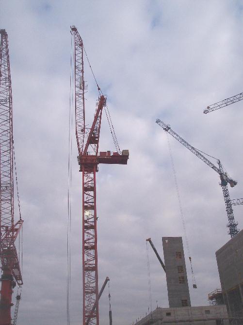

Montage der Turmspitze

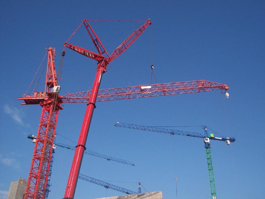

Montage von 50 m Ausleger

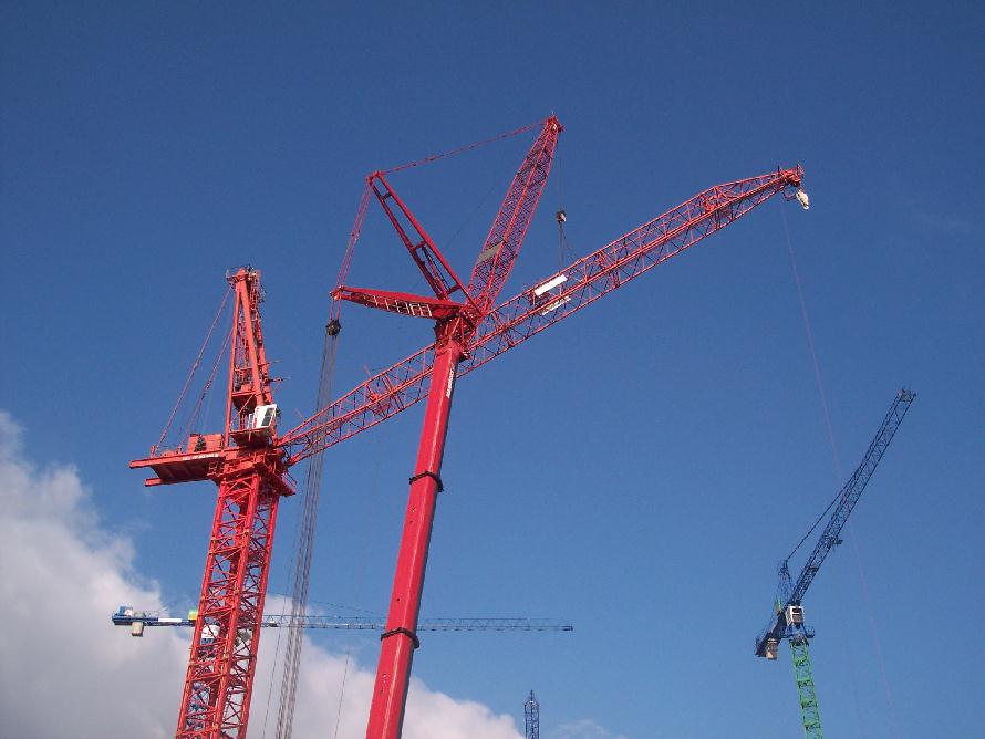

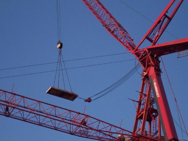

Ausleger weit überzogen zur Montage der Auslegerhalteseile

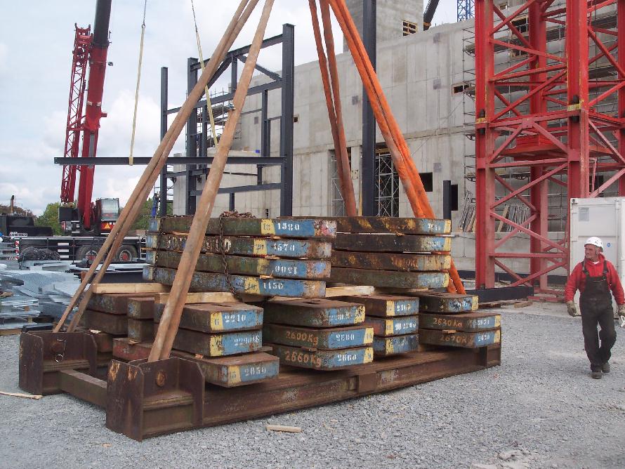

unter Mithilfe eines Gewichtes wird der Rollenbock zum Ausleger gezogen

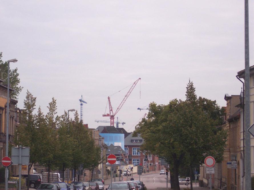

So fertig zur Stahlbaumontage Max. Traglast 49to. bei 50m Ausladung 20 to.
