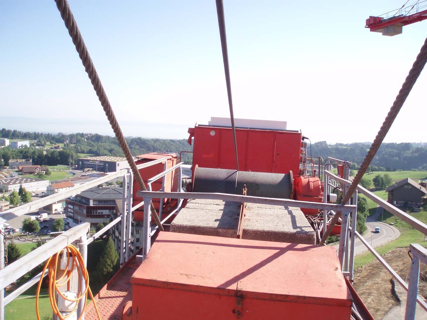

Als ich bei meinem derzeitigen ?Arbeitskameraden?, (ein WK192SL) vor dem Gegenausleger stand wurde mir sprichwörtlich schwindlig. Eine solche Schräglage habe ich noch nie gesehen.
Ich habe danach alle Verbindungen kontrolliert und nichts Verdächtiges gefunden.
Daraufhin habe ich unserem Disponenten Fotos davon geschickt.
Monteure der Firma BPW (für mich die BESTEN) aus Basel haben den Zustand schliesslich untersucht und festgestellt, dass die Anlage eigentlich völlig in Ordnung ist. Der Gegenausleger wurde schlicht stümperhaft montiert. Dies von einer ?Billigfirma? aus St. Gallen, die zuvor schon im Rheintal bei einer ?Endlosmontage? den Ausleger demolierten und später mit Pressen wieder einigermassen richten mussten.
?Sparen hat auch Folgen?.
2008/08/post-9340-1220118846_thumb.jpg
Was genau heißt stümperhaft montiert? Wurde der Gegenausleger bei der Montage verzogen?
Der Gegenausleger wurde vor dem letzten Transport total zerlegt.
Beim Zusammenbau ist nicht genau gearbeitet worden.
An allen Verbindungsstellen sind ein paar Millimeter Verschiebung zu erkennen, derern Summe schliesslich die Schräglage ergeben.
Tschou Bruno
Da ist ja wieder mal toll bestätigt was auf einmal so wenige Millimeter schlussendlich ausmachen können. Einfach nur Krass ohmy.gif
Kann es sein das die halte Seile unterschiedlich lang sind und nur auf der verkehrten Seite montiert wurden?
War beim 130.1HC und 180.1 HC auch so, das auf der Getribeseite das Seil immer kürzer war. bearbeitet von Beat
