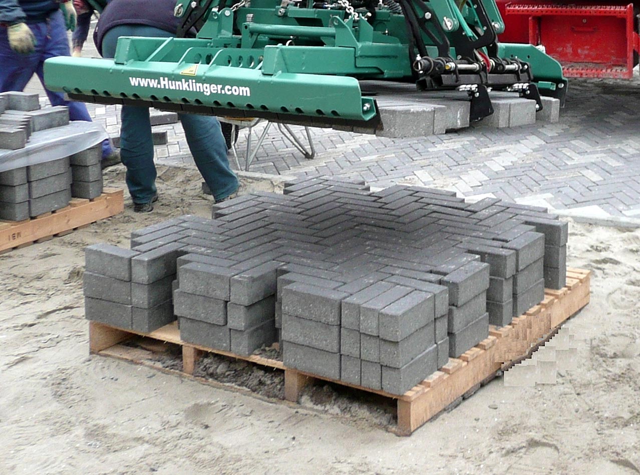

Oberflächen aus Pflastersteine im Fischgrät- bzw. Ellenbogenverband weisen eine überdurchschnittlich hohe Verbundwirkung und Belastbarkeit auf. Einsatzgebiete mit diesem Pflasterverbund sind z.B. Containerterminals an großen Hafenanlagen oder aber auch ganz einfach Strassen. Derartige Flächen werden aufgrund ihrer Größe nur noch maschinell gepflastert, wobei vor allem der Verlegezange die entscheidende Funktion zukommt.
Um eine Steinlage im Fischgrätmuster mit einer Verlegezange überhaupt greifen zu können gibt es zwei Alternativen. Entweder es befinden sich sog. Halbsteine in der Stirnseite oder in den Steinlücken an selbiger Stelle muss mittels eines Adapters die Klemmkraft übertragen werden, um der Steinlage durchgehend festen Halt zu verleihen.
Das System Fischgrätadapter von Hunklinger weist dabei eine Besonderheit auf: Die Funktionsweise ist zu 100% hydraulisch und voll in den automatischen Ablauf der Zangenbewegung integriert.
Die Vorteile: Der Adapter kann auch leicht nachträglich an die Zange angebaut und vor allem individuell auf alle Positionen justiert werden. Auch übergroße Steinlagen mit 1,30m Breite sind für Zange und Adapter händelbar. Dadurch, dass der Adapter hydraulisch betrieben wird, bleiben alle Steine während des Ablegevorganges passgenau liegen, keiner der Steine an den Lücken wird durch das Herausgleiten des Adapters von seiner Position verrutscht. Die Bedienung des Fischgrät-Adapters erfordert keinerlei zusätzlichen Handgriffe beim Anwender. Die gesamte Funktion ist in die Steuerung der Verlegezange bereits standardmäßig integriert und erfolgt automatisch im Zuge des normalen Bedienvorganges des Pflastergerätes. Ein weiterer Vorteil ist, dass diese Lösung auch für andere Pflasterverbände genutzt werden kann, wenn zusätzlich Druckpunkte notwendig werden, um einer ganzen Steinlage Halt zu verleihen. Die Vorteile für Pflasterverleger sind wiederum dann größer, wenn Halbsteine in der Steinlage komplett fehlen, weil dadurch auch die Materialkosten niedriger ausfallen (Anwender hat für Halbsteine häufig keine Verwendung ).
