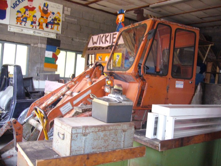

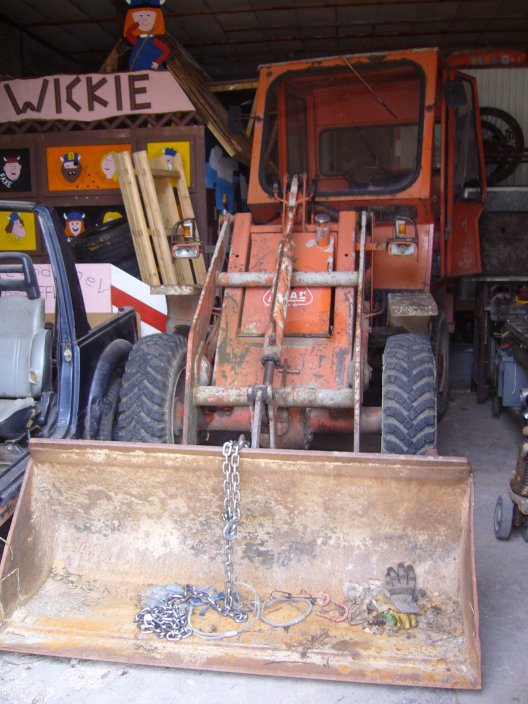

ich besitze einen alten Radlader der Firma Atlas, finde aber leider kein Typenschild an diesem Gerät!
Kennt jemand diesen Typ? In diesem Modell ist ein Motor der Fa. Deutz (Typ F2L912) verbaut.
Da der Motor defekt ist, bräuchte ich ein paar Tipps, wie ich an den Motor herankomme, um ihn auszubauen. Vielleicht kann man ja die Fahrerkabine irgendwie abheben?

das ist ein AR 50A oder ein AR 51 A kommt drauf an ob er einen hydrostaten hat oder schaltgetriebe wenn er einen 3 zylinder hat kann es auch ein 61 oder 61 A sein aber wahrscheinlich ist es ein zweizylinder, er hat ne ziemlich seltene kabin muss eine der ersten sein! wenn du mehr details hast sag ich es dir genau ! habe auch einiges an unterlagen von dem ding !
gruss
marcus
oh hatte ich überlesen -ist ein zweizylinder und die kabine ist nur mit 4 schrauben fest ! habe auch einige Motoren dafür auf lager !
mfg
marcus
ach ja noch was der ist maximal bis anfang 1980 gebaut worden ! also mindestens 28 jahre alt !;-)
