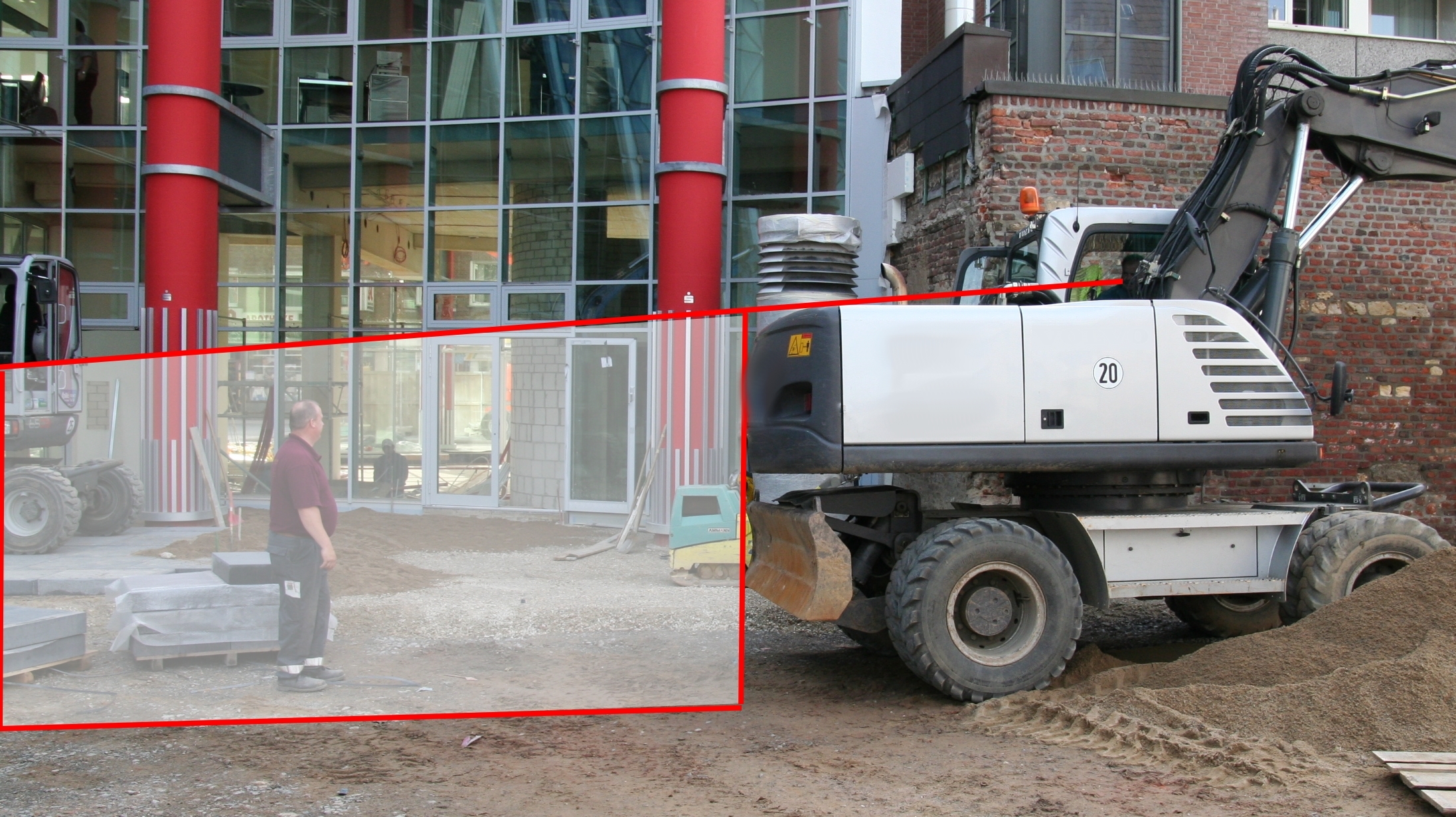

Durch unzureichende Sicht, insbesondere bei Rückwärtsfahrt mit schweren Baumaschinen der oberen Leistungsklasse führt der nicht einsehbare Bereich hinter dem Gerät dazu, dass dort arbeitende Menschen oder Passanten immer wieder auf schwerste Weise verletzt, meist aber auf grauenvollste Weise zu Tode kommen.
Der berühmte tote Winkel vergrößert sich mit den Außenmaßen der Maschine.15 bis 20 Meter hinter der Maschine ist ein Mensch für den Fahrer nicht zu sehen. Für Maschinen mit einem Rückfahrpotential von 50 % wie Radlader oder Walzen ist das eine tödliche Gefahr für alle die sich in diesem Gefahrenbereich aufhalten. Das ist zwar nicht erlaubt, dass Verbot geht aber vollkommen an der Realität vorbei. Auf Baustellen sind immer auch Menschen, vor allem die dort arbeiten.
Was muss das für ein Gefühl sein zu sehen, einen Kollegen, mit dem man viele Jahre zusammengearbeitet hat, in einer riesigen Blutlache zerquetscht unter seiner Maschine liegen zu sehen und herausziehen zu müssen. Es zerreißt einem das Herz. Ich habe selbst über 10 Jahre solche Maschinen wie Gummiradwalzen gefahren und fast 20 Jahre im Asphaltbau gearbeitet, Oft genug sieht man den Kollegen im letzten Moment, der sich beispielsweise bückt um beim Asphalteinbau ein Fugenband einzubauen Es muss halt alles schnell gehen, dass Material wird kalt und der Termin ist zu halten. Manchmal, gerade an kalten Tagen dampft der Asphalt und behindert die Sicht zusätzlich.
Der Kollege denkt, der sieht dich doch im Spiegel. Wenn man aber gerade auf die andere Seite schaut um nicht mit der anderen Walze die nach vorne kommt zusammenzustoßen, ist es schon passiert. So ist es auch in der Zeitschrift der Berufsgenossenschaft unter der Rubrik ?Aus Unfällen lernen" nachzulesen.

Opfer werden zu Tätern. Doch die Unfälle hätten vermutlich verhindert werden können. Und zwar, wenn die Maschinen mit Rückraumüberwachungssystemen wie Kamera/Monitor oder Ultraschall, Radar usw. ausgerüstet gewesen wären. Das ist heute an jedem Mittelklassewagen Standard.
Technische Möglichkeiten zur Verringerung der Unfallrisiken sind vorhanden. Und sie sind längst vorgeschrieben. Diese sind bewährt, praxistauglich, fehlersicher und auch wirtschaftlich zumutbar. Kurzum ?Stand der Technik" Dieser wird sowohl im Arbeitsschutzgesetz wie in der Betriebssicherheitsverordnung vorgeschrieben.
Ein Bagger um die 20 Tonnen kostet zwischen 180000 bis 230000 Euro. Eine sehr gute Rückraumüberwachung ab 500 Euro. Nicht mal einen Euro pro Tag. Es ergeben sich auch Vorteile für den Maschinenführer der damit effizienter arbeiten kann, dadurch tendieren die Kosten praktisch gegen null. Auch werden häufig Sachschäden vermieden.
