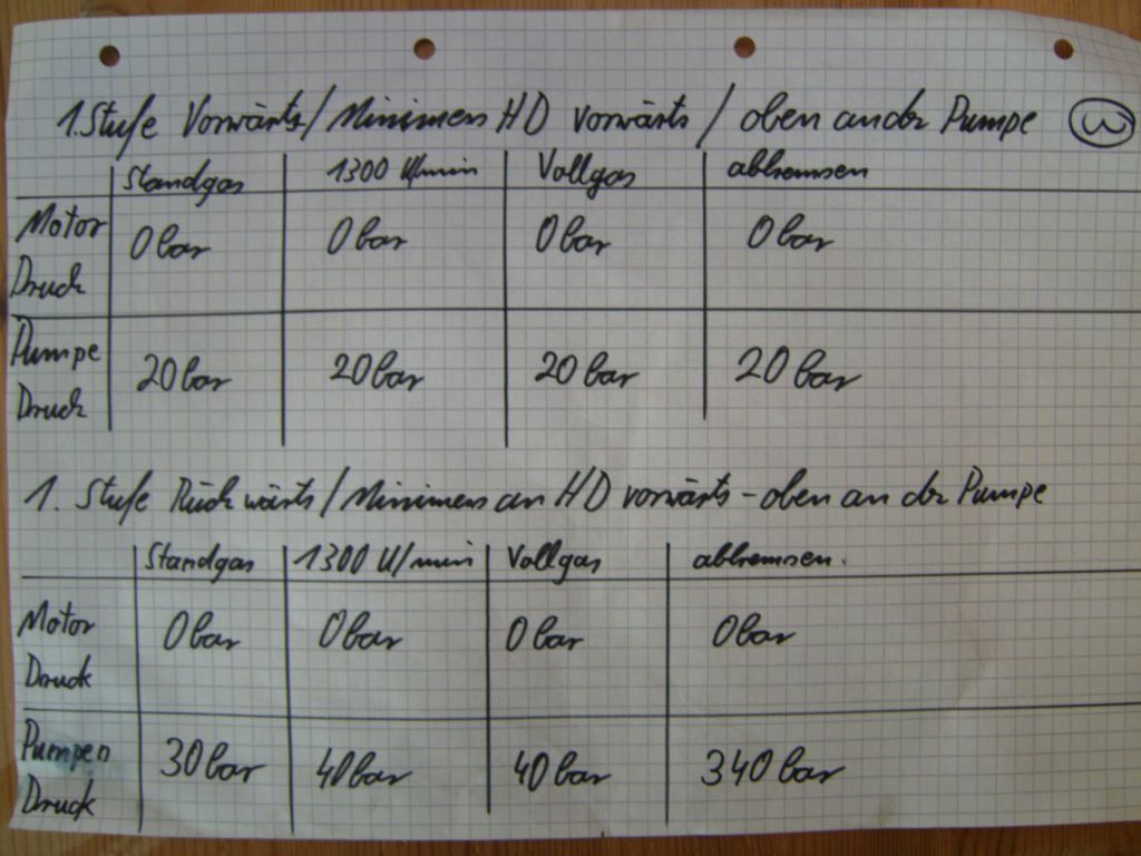

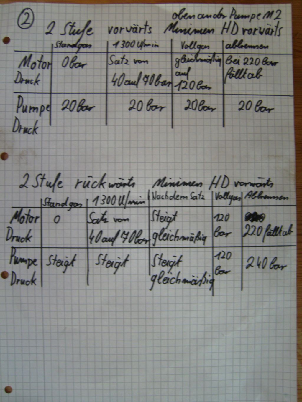

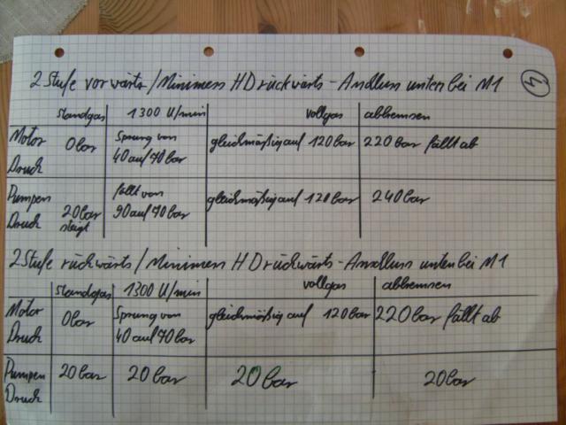

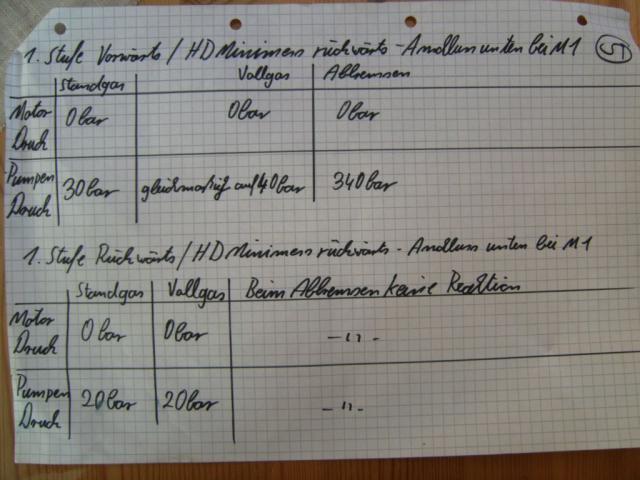

mein Radlader, Kramer 318 Serie 2 Bj 2003, hat ein Problem mit den Fahrantrieb ( Sauer / Danfoss) wacko.gif und keiner findet etwas! Ich hab das Prüfprotokoll durchgemacht (siehe Bilder) und niemand kann mir erklären, was für Ursachen der Sprung -von 40 auf 70 bar- hat eusa_think.gifeusa_think.gif Der Radlader fährt normal an (im Schnellgang) und plötzlich macht er einen Satz mad_red.gif und verstellt zu schnell in die zweite Fahrstufe. Dann wird er zu schnell, man geht ein wenig vom Gas und sofort fällt er in die erste Fahrstufe zurück mad_red.gif Die Verstellung des Winkels am Fahrmotor erfolgt zu schnell , was kann es eurer Meinung für Ursachen haben?

Bist du sicher das es jemals anders war??
Der Regelbeginn des Fahrmotors ist abhängig vom FahrdruckGeringer Fahrdruck, bedeutet geringes Schluckvolumen, Regelbeginn sollte bei ca. 200 bar sein. Wenn du arbeites, zum Beispiel mit deinem Anbaugrader wär's doch besser den Fahrmotor auf Q max. fest zu schalten ( 1.Stufe)
