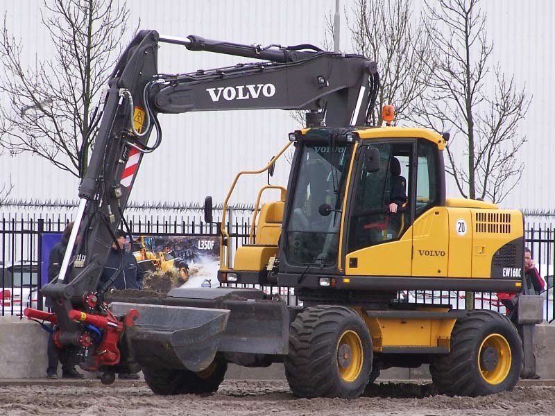

Hallo.....hat hier vielleicht erfahrung mit ner einfachbereifung auf bagger....
bekommen jetzt einen neuen volvo und ich hätte da gerne ne einfach bereifung drauf und den ausgeschäumt...... die verkäufer wollwn das aber nicht so gerne....die sagen das die meisten den reifen wieder runter schmeissen..... wir sind mal im weichen zu gange und dan mal wieder auf abbruch.... und mit der standart berifung finde ich isct das alles misst im weichen singt er gleich ein und auf abbruch habe ich recht oft nen platten oder steine zwischen denn zwillingen... vieleicht kann mir ja jemand sagen der beides mal gefahren hat was besser ist......
Auf so einen schweren Bagger, wie der EW 180 C sollte mann keine Einzelbereifung nehmen, Ich empfele Dir Doppelbereifung mit das Mass 315/80-R22,5.

Also wir hatten auf einen Js160 W Einfachbereifung drauf das war totaler Schrott der Bagger hatte keine Standfestigkeit mehr . Jetzt haben wir Zwillingsreifen von der Fa Caliber aus Holland und siehe da der Bagger steht wie ne eins
