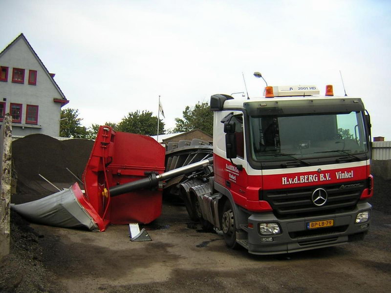

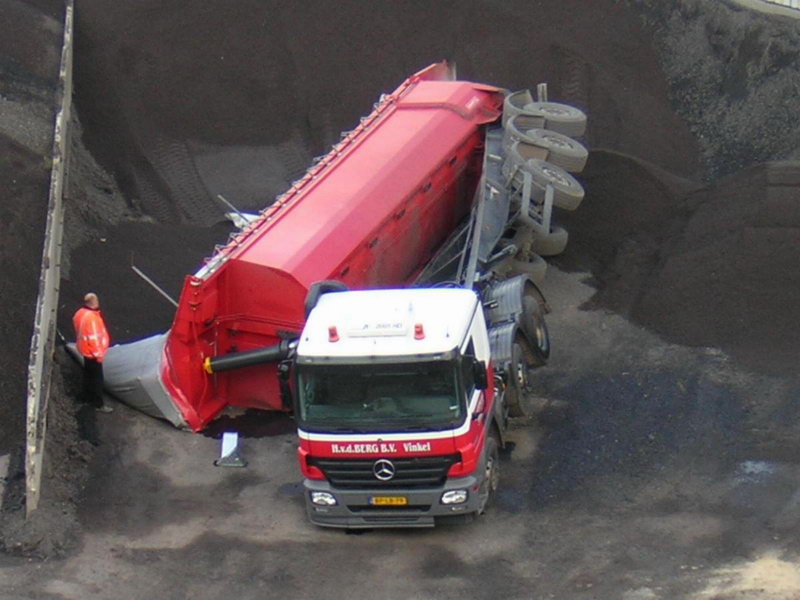

Anbei was bildern von einen umgeschlagen kipper-trailer mit Actros zugmaschine.
Warscheinlich einen productions-fehler ist die ürsach dieses unfall........

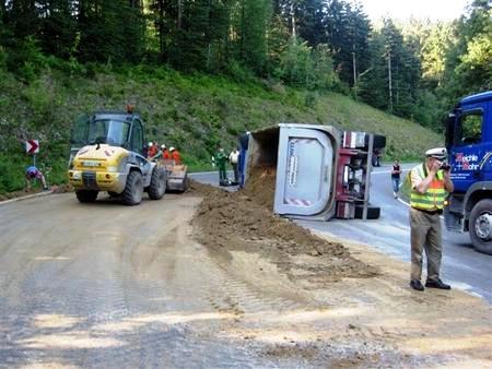

Hallo,
so sieht ein 5 achs Sattelkipper aus, wenn 25 Tonnen Lehm zu sehr in der Kurve drücken... Fahrer wurde auch verletzt bei der Aktion auf der Randen - Strecke, bekannt auch durch die " Sauschwänzle - Bahn "
Grüße vom FuchsBlues
Markus

Und noch ein zweite..............
mhhh, Produktionsfehler....,bin ich mir nicht sicher. Ich denke eher mal sehr"einseitig" geladen. Der Hubzylinder ist ja nur ein Stück ausgefahren. Wir hatten das mal früher mit Asphaltladungen. Da war aber im oberen Teil der Kippmulde der Asphalt kalt geworden und angebacken. Ist dann beim Hochkippen die Mulde umgefallen.Aber hier ist der Zylinder noch nicht weit ausgefahren.
Gruss
