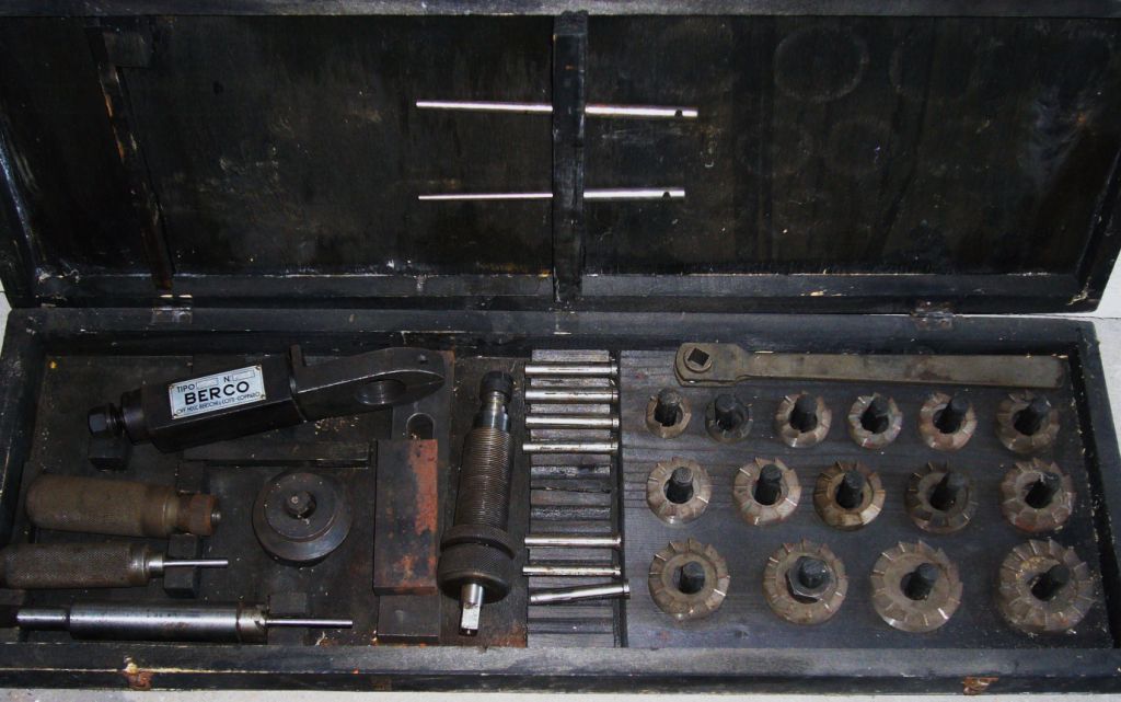

Hallo, kann mir jemand sagen, was das für Werkzeug ist und für was das gebraucht wird? Auf einen Teil steht Berco Tipo!!
Genau was LO71 sagt:
Ventilsitzschneider (Fräse)
Neupreis: je nach Grösse, Qualität usw... 800 bis 2000 Dollar...
Grösse lässt sich auf dem Bild ja schlecht erkennen.
Motoren und Industrie Ventile.
Genaue Anwendung kann nur durch die Grössen und den Winkelgrad der Schneidköpfe bestimmt werden.
