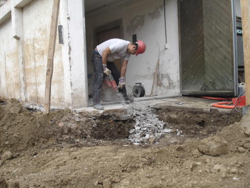

Baugrube, Rühlwände; Holz- u. Betonausfachungen,
Gebäudeunterfangung
Eine Bilderserie

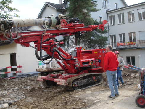

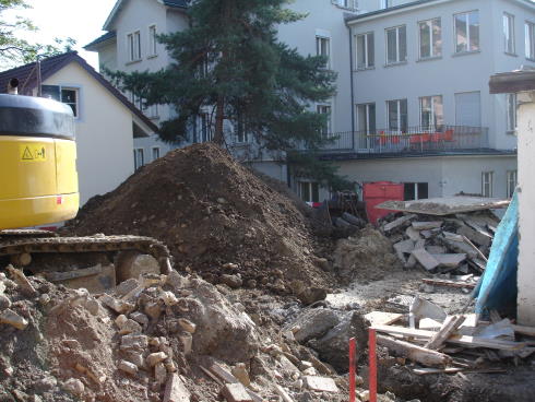

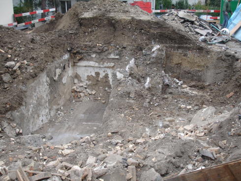

Einsatz des neuen Bohrgerätes Comacchio MC 800
zum Einbringen von Stahlträger in (hier) vertikale Bohrlöcher

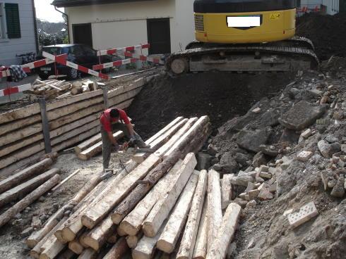

Die stark beengten Verhältnisse bereiteten nicht nur Schwierigkeiten
unser Baumaterial zu lagern. Neben Asphalt, bereitete uns während
der gesamten Erdarbeiten, die Trennung von Aushub und
Mischabbruch starke Platzprobleme.

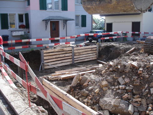

Ein Gebäude wurde zuvor nur bis OK Keller abgerissen
weitere Bilder im nächsten Beitrag bearbeitet von rouletteXperts

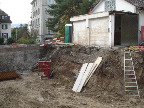

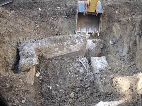

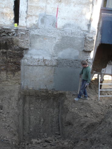

Für die zu unterfangende Garage musste das bestehende Fundament
sondiert werden. Der Erdaushub verläuft lotrecht mit der Garagenaußenwand,
so dass die Hälfte der beiden vorderen Garagenstützen
später "frei" in der Luft hängen. Vom Neubau führt später eine Treppe durch
die hintere Garagenhälfte, so dass diese nicht unterfangen werden musste.
Der hintere Garagenteil wurde im inneren gestützt. Leider kein Foto.

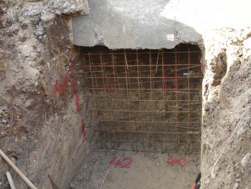

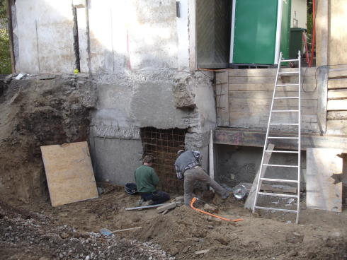

Die Baugrube wurde in 3 Tiefen-Etappen erstellt.
Von neun Garagenausfachungen, wurde täglich eine, neben 2-4 weiteren
in der Baugrube erstellt. Am Trocknungsgrad der Ausfachungen im folgenden
Bild kann man dies gut erkennen.

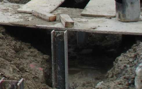

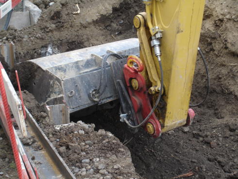

Die Zahlen auf dem nächsten Bild sind die längen
der Abstandhalter zur Stahlplatte (Schaltafel).
Wie man auf allen Bildern erkennen kann, liebe ich
nicht nur eine aufgeräumte und saubere Baustelle.
Maßarbeit in der Planung verlangt auch Maßarbeit
