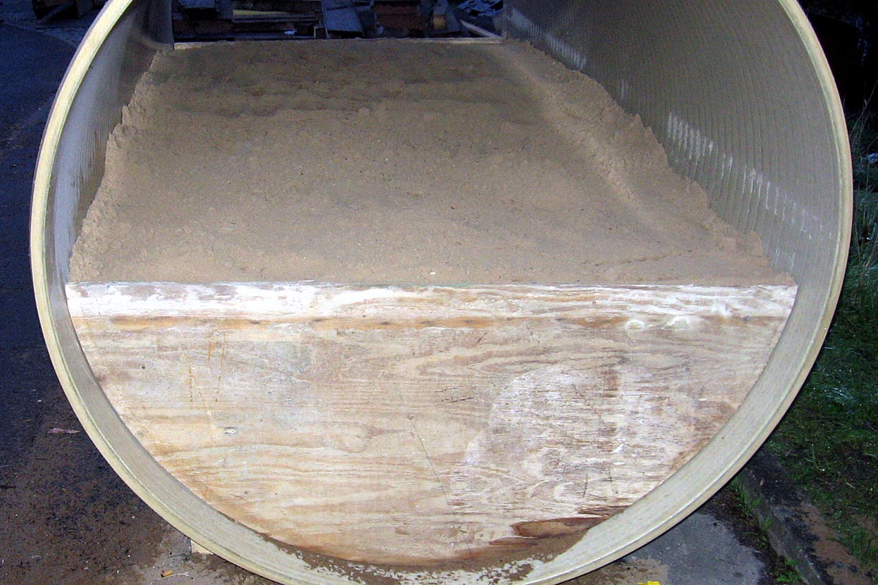

Eines der Rohrsegmente vor dem Einbau. Ballastsand dient zur Auftriebssicherung.

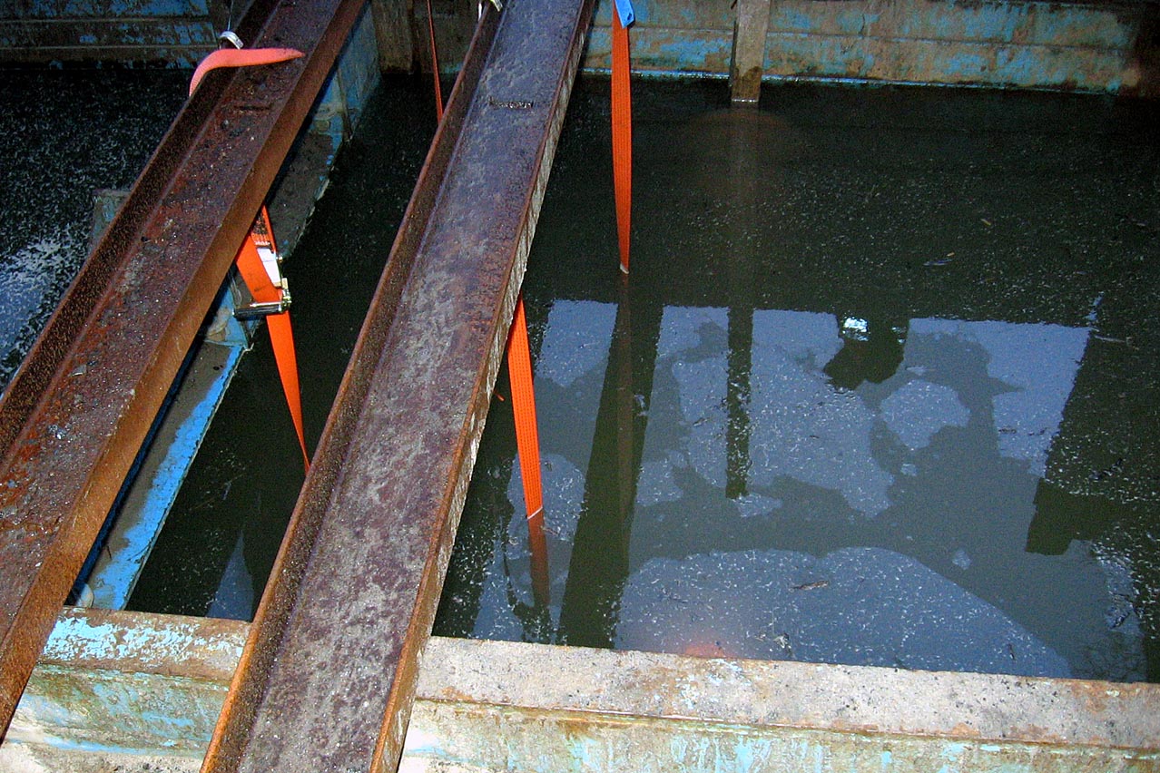

An Trägern fixierte Gurte halten die Rohrsegmente einen halben Meter unter der
Wasseroberfläche. Die Wassertiefe liegt bei 2,80 Meter.

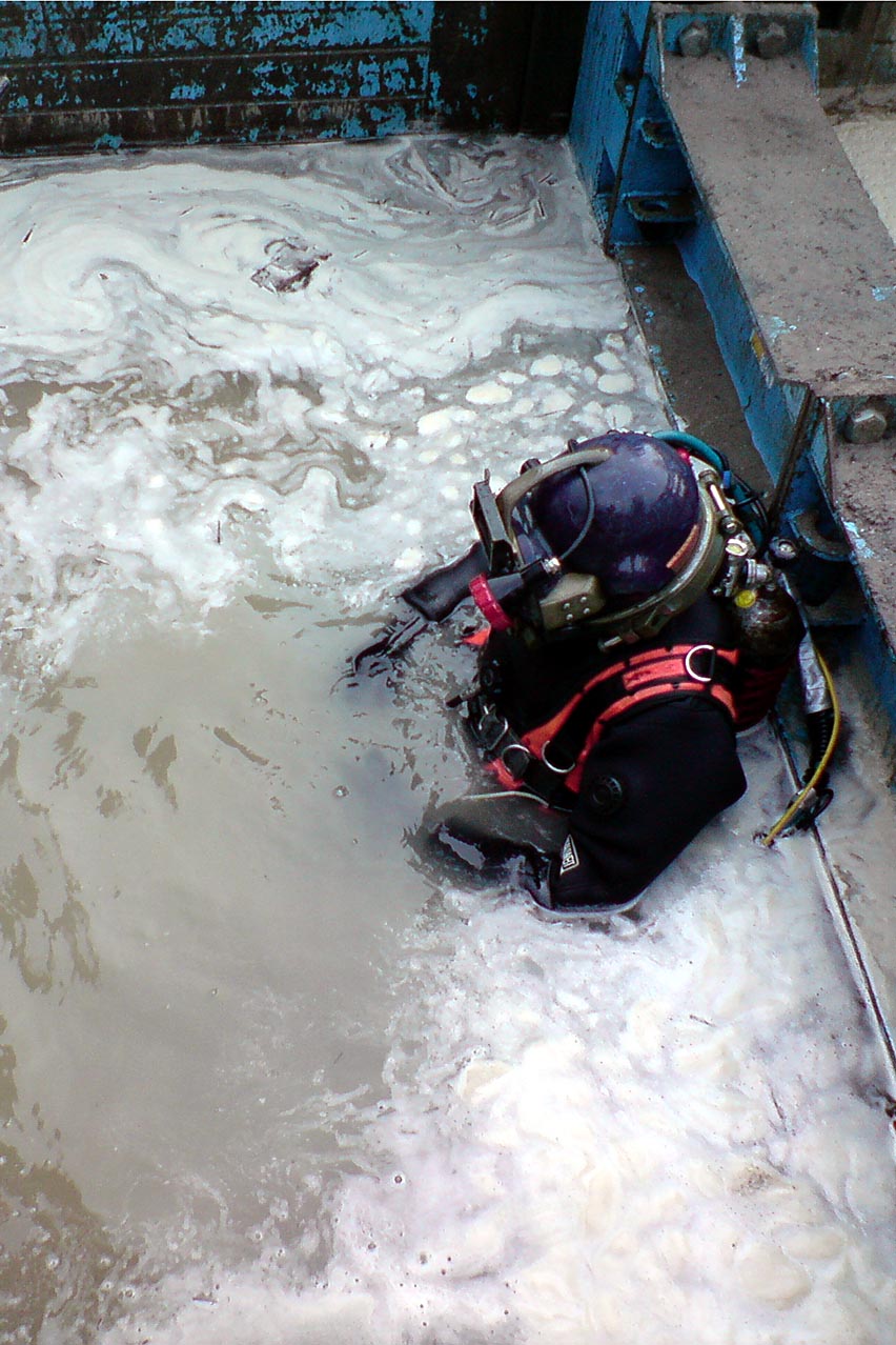

Zur Bauausführung: Vor ihrem Einbau werden die Rohrsegmente von ca. 2 Metern Länge und 1,40 Metern Durchmesser teils mit Sand befüllt, um sie gegen Auftrieb zu sichern. Die Seitenwände des Grabens und seine Kopfseite zum Hafenbecken sind mit Spundwänden abgeschottet, schwere Träger nehmen den Druck auf. Mit einem Kran lassen die Mitarbeiter des Bauunternehmens die Rohrsegmente in den Graben ab, in dem das Wasser rund 2,80 Meter tief steht. Die Rohrsegmente werden mit Gurten an Doppel-T-Trägern befestigt, so dass sie frei etwa 0,50 Meter unter der Wasseroberfläche und 0,80 Meter über dem Grund im Graben hängen: eine bewegliche Anordnung, die bei einer Verfüllung mit Sand bewegt und gestört worden wäre. Montagetaucher stecken die konischen Teilstücke mit Hilfe einer Winde zusammen. Dabei ist vor allem ihr Tastsinn gefordert, denn die Sichtweite in dem schlammigen aufgewühlten Wasser liegt bei null. Nachdem das Rohr mittels eines Lasers exakt auf seinen Auslass ausgerichtet ist, steht die Verfüllung des Rohrbettes an. Transportbetonmischer aus dem Werk Westerrönfeld der Cemex Deutschland AG schütten den füma boden in einen Krankübel, an den sich ein flexibles Kunststoffrohr anschließt. Es leitet den Verfüllbaustoff in die gewünschte Tiefe im Leitungsgraben, wo er sich gleichmäßig verteilt und aushärtet. Um den Druck konstant zu halten, pumpen die Mitarbeiter des Bauunternehmens parallel zur Verfüllung Wasser ab.
Montagetaucher stecken die Rohrsegmente zusammen und richten
die neue Regenwasserleitung per Laser aus.
