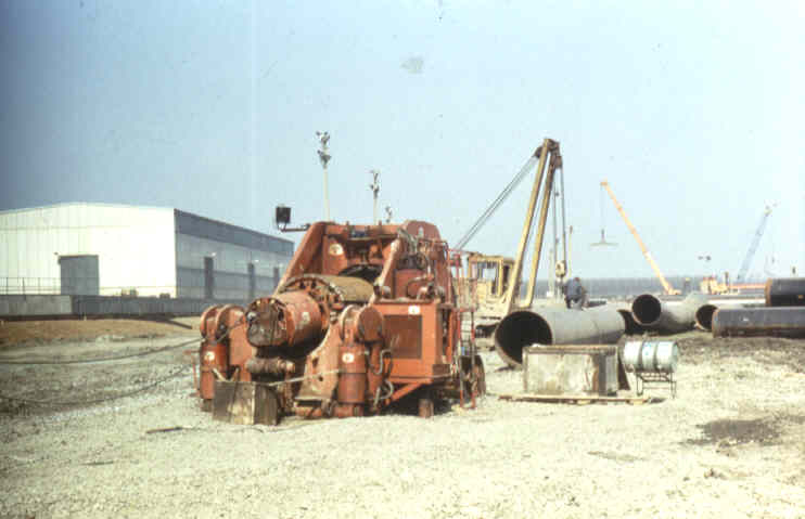

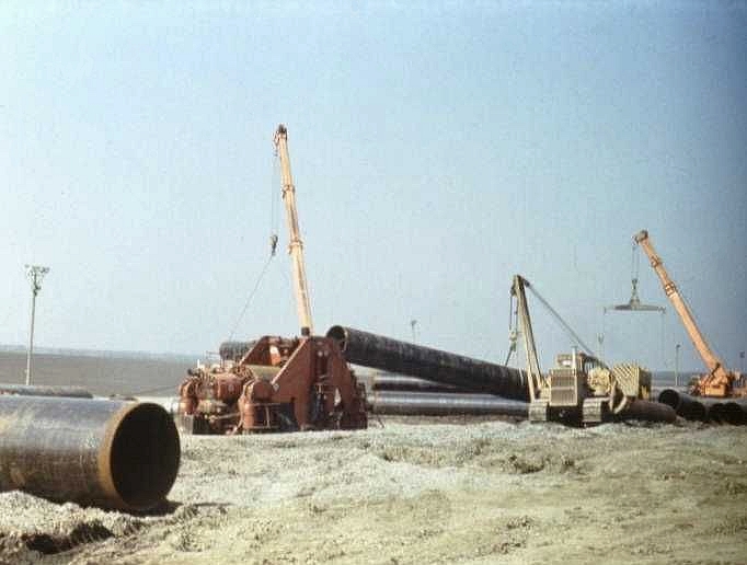

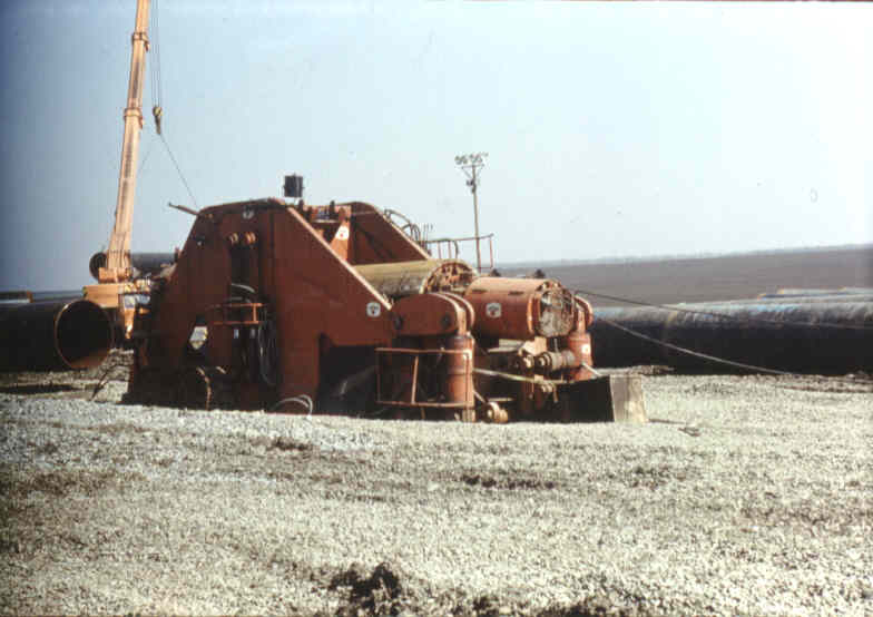

der hersteller ist eine firma mit sitz in der usa ich meine bei denver-texas
mit diesem gerät werden rohre knitterfrei kalt gebogen, die kolbenstangen haben um die 50cm durchmesser^^
die maschine war embargoware...später wurde eine zweite angeschafft, die auf über abenteuerliche weise über 4-5 verschiedene länder schussendlich doch nach russland gekommen ist...
kostenpunkt ca 450 000,- euro

Gebogen wird kalt!
Und so geht es, die Rohrbiegemaschine ist ausgestattet mit zwei separaten Motoren die dann die hydraulischen Motoren antreiben sowie das Raupenfahrwerk für die Transportfahrten. Zum einen die großen Hydraulikzylinder zu versorgen die paarweise wie zu sehen ist angeordnet sind. Zum anderen das in dem Rohr verschiebbare und verspannbare Wiederlager mehr Backen IZV-Innen zentrier Vorrichtung mit Hydraulikdruck zu versorgen, um den gewollten Verformungszustand zu erzeugen. Die Verformung zum Bogen Rohr erfolgt nicht auf einen rutsch, sondern wird durch ständiges Umlagern und neues verspannen Schritt für Schritt vorgenommen, da es sonst zu ungewollten Materialkaltverformungen kommt
[ "Klitterungen" oder Risse im Material auftreten ]
Das Prinzip ist wie bei einem Sand gefüllten Rohr im Heizungsbau, das an beiden Rohrenden mit Blindstopfen versehen ist.
Es "knittert" nicht weil der innen befindliche Sand beim biegen ein Gegendruck erzeugt, und somit beim Prozess der Verformung für Stabilität sorgt.
Als die zweite neue Rohr Biege Maschine dann später im Ural Bauabschnitt Schweißbase Kungur-Goldirewskji von zwei Aufrüst-Spezialisten, je einer aus Deutschland West und ein weiterer aus den USA - Texas direkt vom Hersteller angereist. Nach erfolgter Komplettierung von diesen beiden Probe gefahren wurde, also als sie die ersten Rohre gebogen haben, produzierten diese Fachleute nur Ausschuss.
Will sagen es gehörten schon sehr viel Übung, und ein gewisses Geschick und Erfahrung dazu diese Maschine störungsfrei zu betreiben.

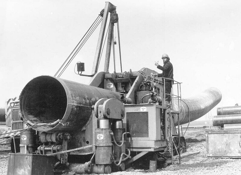

Auf dem Bild wird gerade eine Zweier Sektion heran geschafft, um dann einen Sektion Bogen zu erzeugen.
Oben auf dem SW Bild ist diese Arbeit im fortgeschrittenen Stadium zu sehen.
Überlange Dreier Sektionen wurden meines Kenntnisstandes nicht gebogen das war unpraktikabel.
