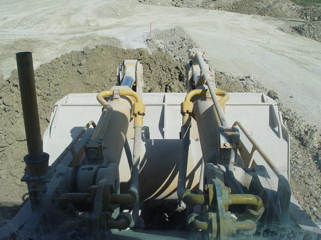

Weiss jemand, wozu dieser Sensor, welcher an der Stange über dem rechten Schaufelzylinder montiert ist, dient?
Ein Endlagenschalter kann's ja nicht sein, da die Kolbenstange darüber hinaus geht.
Für erhellende Kommentare dankt
Beat
Hallo Beat
Mit diesem Sensor wird der optimale Kübelwinkel für's Eindringen eingestellt. Damit kann der Fahrer nach dem abkippen der Schaufel, z.B. nachdem er diese auf dem LKW geleert hat, einfach seinen Rückführhebel auf den Anschlag drücken. Den Rest übernimmt eben die Automatik und stellt dem Fahrer ohne sein zutun wieder den richtigen Eindringwinkel ein ohne das er immer auf seine Schaufel achten muss.
Gruss
Bagger-Bully
Hallo Bagger-Bully
Gruss
Beat

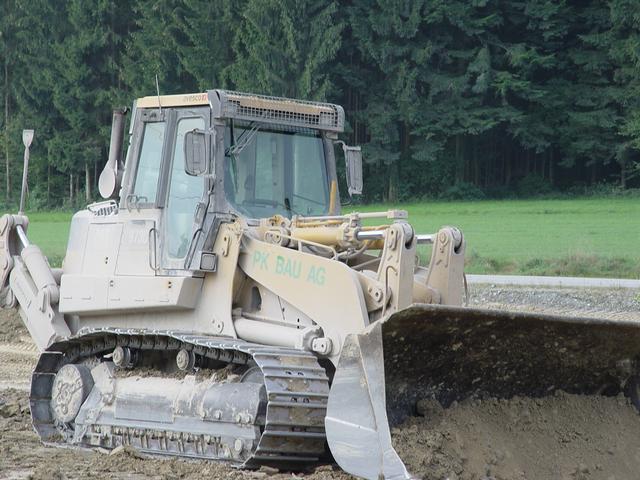

In der Schweiz gibt's ja noch recht viele 973er bei SPROSS, RISI, LÖTSCHER, PK BAU, um nur einige zu nennen. Hat jemand mal heisse Bilder davon geschossen?
Also nun kommen die Bilder vom CAT 973C der PK Bau AG, ist noch das 2002 Model. Anfangs 2007 gabs einen neuen CAT 973C (Fotos Sommer 06)
