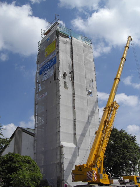

Am Donnerstag, 12.06.08 wird in Germering bei München das obere Teilstück eines Kirchturmes (ca. 11,0m) aus Stahlbeton mit Betonsägen abgeschnitten und dem Demag AC 700 vom Schmidbauer über den bestehen bleibenden Glockenstuhl abgehoben und unten auf einem Kiesbett abgesetzt. Dort erfolgt der eigentliche Abbruch mittels Hydrauikbaggern. Der Autokran wird am Mittwoch nachmittag aufgestellt, anschlagen der Last am Donnerstag morgen um 6.00 Uhr. Der eigentliche Hub erfolgt dann so gegen 10.00 Uhr. Freitag wird dann der neue Turmkopf aus Fertigteilen montiert. Krandemontage soll am Samstag sein. Weitere Details gibts gern
Grüße Stefan

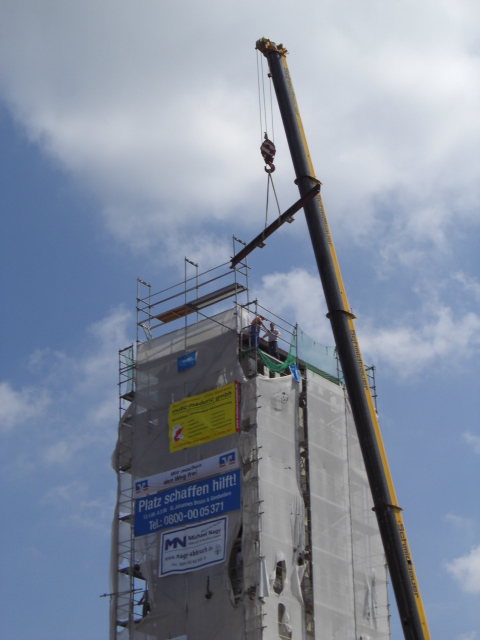

Heute wurden die Stahlträger und Gewindestangen mit einem kleineren Autokran montiert

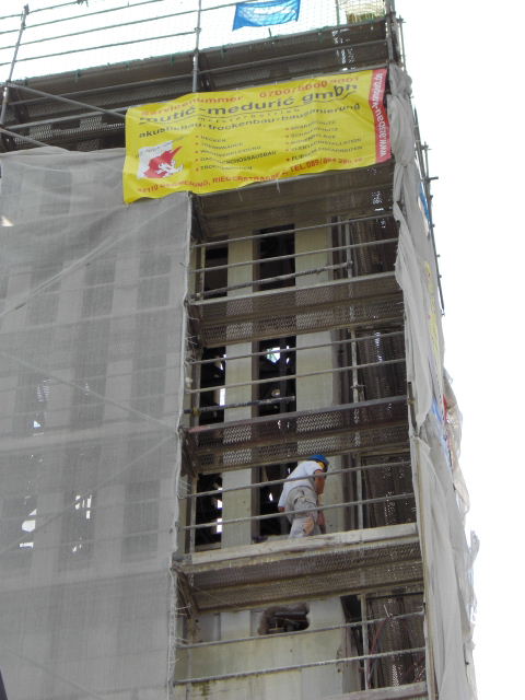

in den ausgebohrten Taschen wird die Stützkonstruktion verankert, die Schnittebene liegt direkt unterhalb
