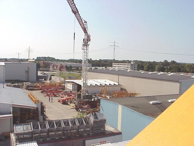

...letztlich muss ich als POTAIN Fan (allerdings nur alles vor der Zeit von Group Legris) sagen, das es in gewisser Weise eine geniale Idee ist den Schleifring zu einzusparen, und sicherlich bei Stationären Kranen die nur einen festgelegten Drehradius haben Sinn macht, Beispiel: das Foto von einem alten 646 der die Nachbarhalle nicht voll überschwenken muss und soll.
POTAIN hat ja auch noch bewiesen das es selbst möglich ist den "König" aus der Drehachsenmitte an die Seite zu verlagern, unter verwendung eines simplen Kardangelenkes, ohne damit vorerst Probleme herufzubeschwören.
LIEBHERR hat dies nun denn endlich mit der neuen EC-B Serie ja dann auch einmal als richtungsweisende Neuigkeit übernommen... eusa_think.gif
Aber aus der Erfahrung muss ich selbst kontern und sagen das unbegrenztes Drehen für eigentlich jede richtige Baumaschine (sofern drehend) ein muss ist, es geht einfach schneller!
COPYIRIGHT für das Foto bei WINDFREI
