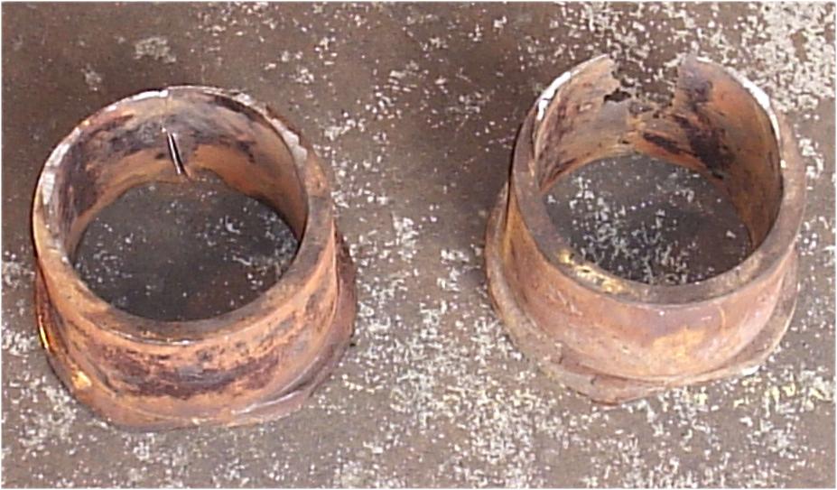

Hier mal der Beweis das es auch ohne Schmierung geht:
120mm ID
Buchsen der Steuerachslagerung nach einem Jahr ohne Fett.
Wo die herkamen findet man hier: http://forum.bauforum24.biz/forum/index.ph...pid=234950&
Selbstverständlich gehts gleich "Wie Geschmiert" weiter biggrin.gif bearbeitet von Reachstacker
