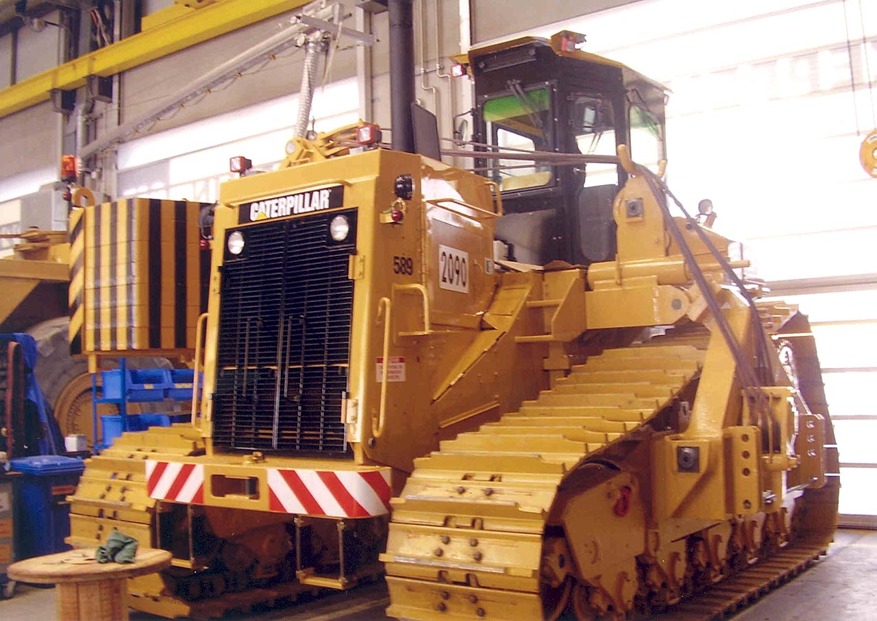

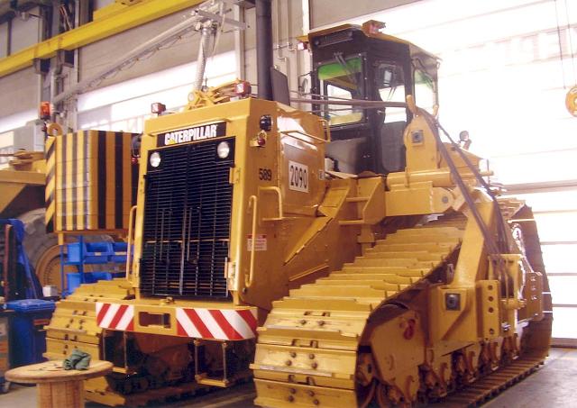

14 500 Ersatzteile wurde in der Werkstatt der Zeppelin Niederlassung Köln ausgetauscht. Frisch
lackiert erstrahlt der Rohrverleger nach dem Rebuild wieder in neuem Glanz.
Seit 1994 versetzt ein 70 Tonnen schwerer Caterpillar-Rohrverleger 589 Tag ein, Tag aus Förderbänder und leistet Hilfestellung beim Wechsel von Fördergurten. Der Cat 589 kann aufgrund seines schweren Kontergewichts hohe Lasten über die Seite transportieren und ist zudem geländegängig. Im Lauf der Zeit häuften sich knapp 15 000 Betriebsstunden an, die nicht spurlos an der Maschine vorüber gingen. Eigentlich hätte der Rohrverleger für seinen Einsatz längst eine Ruhepause verdient, doch die konnten ihm die Mitarbeiter von RWE Power nicht gönnen. Denn sie können nicht auf den Cat 589 verzichten, weil eine neue gleichwertige Baumaschine in dieser Gewichtsklasse nicht mehr lieferbar ist. Eine Lösung musste gefunden werden. Gemeinsam haben sich die Mitarbeiter von RWE Power und der betreuenden Zeppelin Niederlassung Köln für einen Rebuild entschieden. Das war für RWE Power der einzige Weg, wie ihr Rohrverleger wieder flott zu machen war.

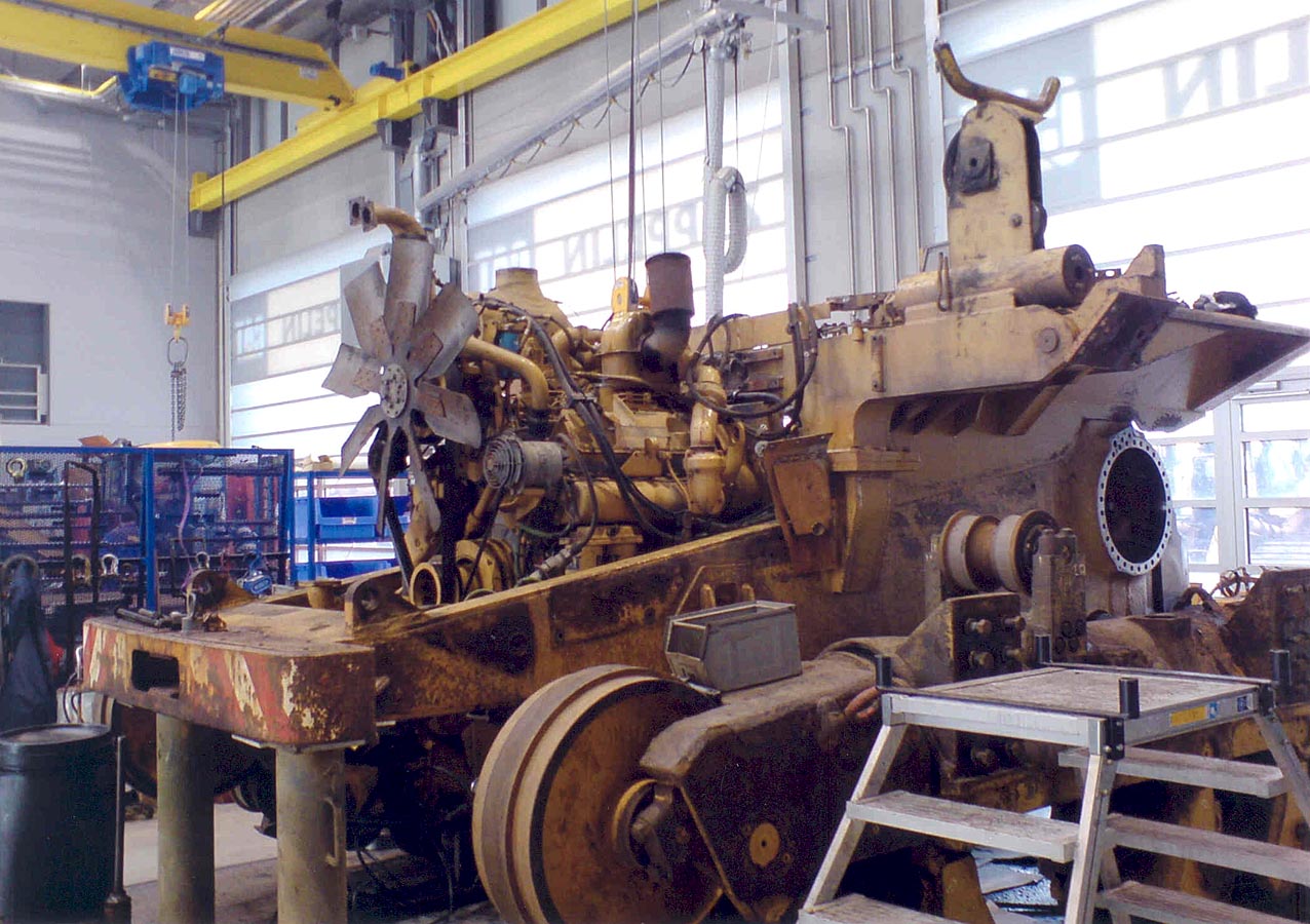

Vier Monate lang haben sie den Rohrverleger in der Werkstatt komplett in seine Einzelteile zerlegt. Sämtliche Bauteile, ob Motor, Wasserkühler, Getriebe oder Achsen haben die Servicemitarbeiter demontiert, inspiziert und instand gesetzt. Alle Komponenten der Baumaschine wurden exakt nach den Vorgaben, die der Baumaschinen-Hersteller Caterpillar für ein Rebuild-Programm fordert, überholt. Dies galt auch für diverse Lagerstellen am Grundrahmen, Ausleger und Fahrwerk. Dazu wurden Lagerungen aufgebohrt, aufgeschweißt und auf Sollmaß gedreht. ?Bis die Maschine zusammengebaut war, flossen alle wichtigen technischen Neuerungen ein, die zwischenzeitlich Eingang in die Serienproduktion gefunden haben", erklärt Dieter Richter, Zeppelin Sachbearbeiter Werkstatt und Zeppelin Serviceleiter Klaus Pick ergänzt: ?Eine ganz besondere Herausforderung war dabei, den Motor von mechanisch auf elektronisch umzubauen, was einen Kühlerumbau zur Folge hatte. So ein Rebuild eines Rohrverlegers mit Umrüstung des Motors war nicht nur für Zeppelin eine Premiere, sondern auch für Cat und wurde weltweit zum ersten Mal durchgeführt", berichtet Thomas Daniels, Zeppelin Serviceleiter Wirtschaftsraum Köln.

Auch an den Arbeitsplatz des Fahrers wurde gedacht. Die Fahrerkabine wurde durch eine neue speziell auf diesen Maschinentyp angefertigte Kabine mit mehr Komfort ausgetauscht und nach Vorgaben von RWE Power eine spezielle Beleuchtung sowie eine Standheizung berücksichtigt. Abschließend wurden Komponenten, Blech und Rahmen sandgestrahlt und neu lackiert, so dass die Maschine auch von außen wieder glänzt.
