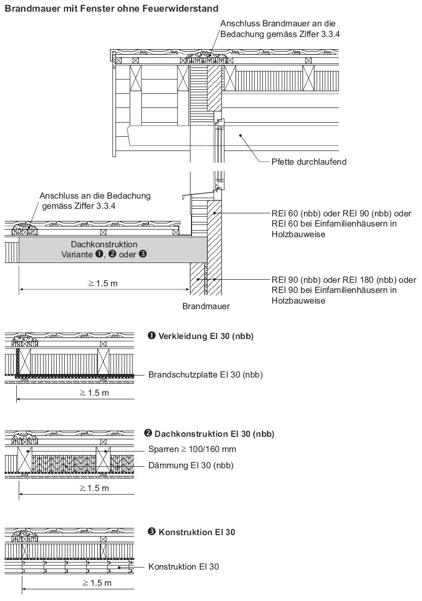

Hallo
Ich kann zwar nicht für Deutschland sprechen, aber immerhin aufzeigen wie es in der Schweiz möglich wäre das zu realisieren.

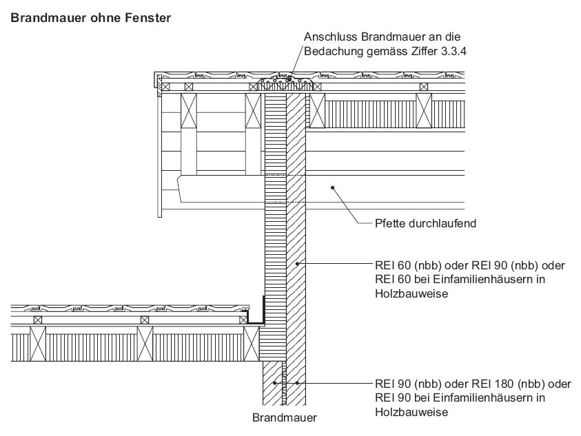

Die Brandmauer muss auch bei uns mit Feuerwiderstand 90 Minuten (F90) erstellt werden, es ist möglich diese Wand zwischen Einfamilienhäusern in brennbarer Bauweise aus Holwerkstoffen herzustellen -> siehe erstes Bild.
Wenn ein Fenster in die Brandmauer eingebaut wird muss es Feuerwiderstand F30 (festverglast, nicht öffenbar) erfüllen.

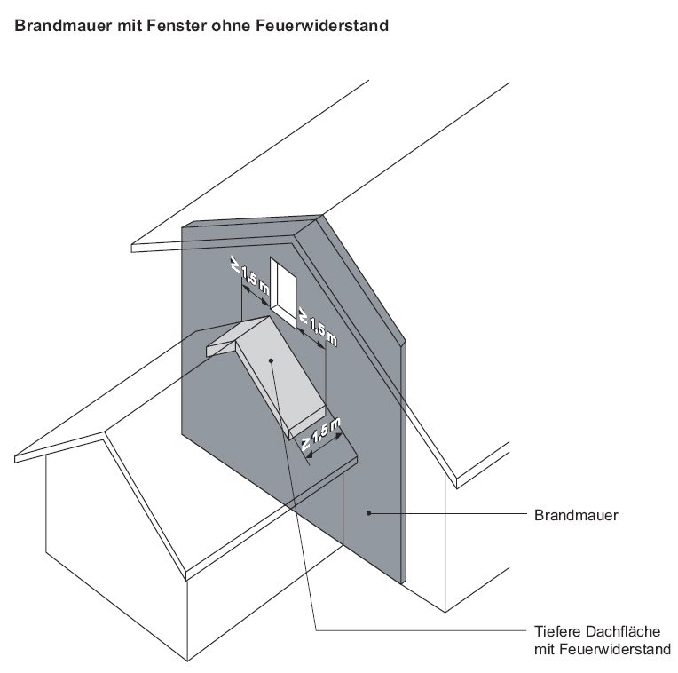

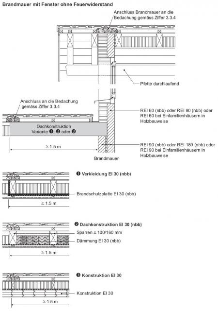

Auf den Feuerwiderstandswert beim Fenster kann verzichtet werden, wenn die tiefere Dachfläche (siehe zweites Bild) mit Feuerwiderstand gemäss den Varianten 1, 2 oder 3 im dritten Bild ausgeführt wird.
Möglich, dass eine solche Lösung auch in Deutschland azeptiert würde.

Wenn die Wand eine gerüfte Konstruktion ist und das Fenster eine Zulassung für den Einbau in eine Leichtbauwand hat, sollte einer Bewilligung eigentlich nichts mehr im Weg stehen - zumindest in der Schweiz wär das so.
Gruss Roger
Bildquelle: Schweizerische Brandschutzvorschriften VKF
