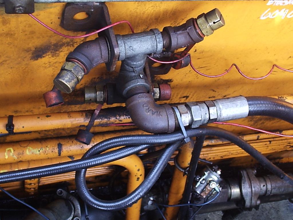

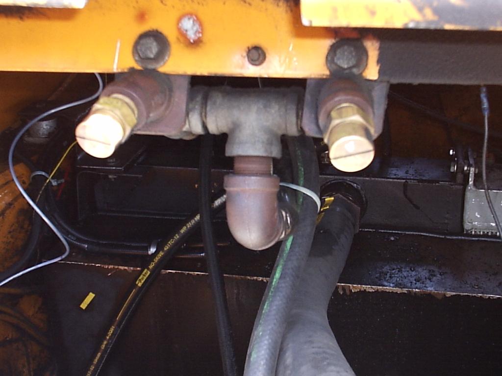

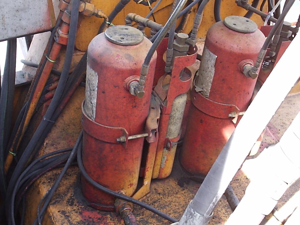

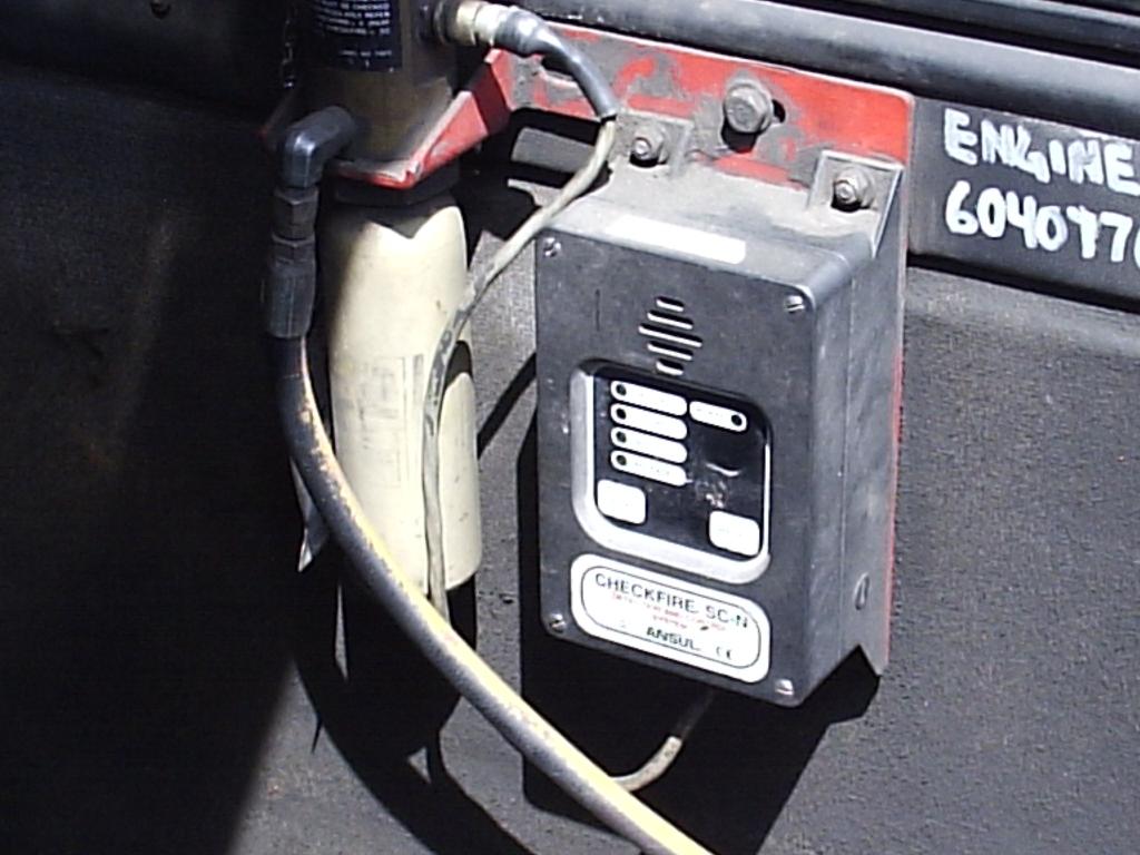

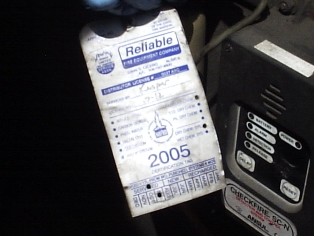

Hier mal ein paar Bilder von einer unserer alten Fantuzzi Reachstacker:
Automatische Kontrollschachtel, die kleine Flasche ist Treibgas und oben ist ein Handknopf, allerdings ist das System eigentlich automatisch :
Datum ist auch nicht mehr frisch. Nur gut das das keine Eier sind! kreisch.gif
Es gibt auch Druckknöpfe Aussen zur Handbetätigung, im Prinzip kann die Feuerkontrolle entweder nur Feuer bekämpfen bei laufenden Motor. Normalerweise wird sie aber mit der Motorsteuerung verbunden, also Motor aus, Löschvorgang an.... bearbeitet von Reachstacker
Löschschutzmittelflaschen, die kleine Flasche ist Treibgas:
Löschdüse unter der Windschutzscheibe (zielt direkt auf den Motor) :

Sprühdüse rechts am Rahmen

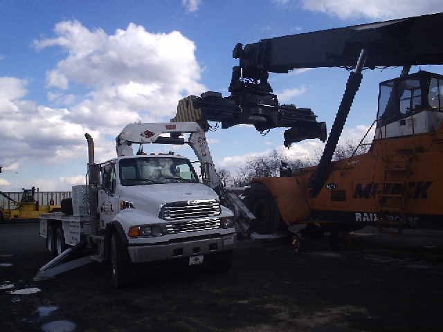

Auf einem Reachstacker, wie dieser hier:
