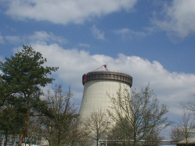

Gestern um 16.00 Uhr ist auf einer Kraftwerksbaustelle im Emsland bei dem im Kühlturm stehenden Wippkran von Wilbert, der Gegenausleger abgefallen und der Ausleger übergeschlagen. Verletzte oder Tote gab es zum Glück nicht.
Edit by Admin: Franz Rudolf Wilbert von der Fa. Wilbert Turmdrehkrane nimmt in diesem Beitrag Stellung zur Unglücksursache und zitiert aus dem vorliegenden Gutachten zur Unfallursache.
Der Unfall lässt sich also laut Gutachten auf Missachtung von Sicherheitsanweisungen zurückführen.
Gestern um 16.00 Uhr ist auf einer Kraftwerksbaustelle im Emsland bei dem im Kühlturm stehenden Wippkran von Wilbert der Gegenausleger abgefallen und der Ausleger übergeschlagen. Verletzte oder Tote gab es zum Glück nicht.
Gott sei Dank! Ein Menschenleben ist durch nichts zu ersetzen, der materielle Schaden ist i.d.R. durch eine Versicherung abgedeckt. Der Unfall hätte auch ganz anders ausgehen könne, wenn auf der Schalung an dieser Stelle Menschen gearbeitet hätten. Dem Kranführer scheint glücklicherweise auch nichts passiert zu sein. Also ein glimpflicher Ausgang dieses Unfalls. bearbeitet von Beat
Erstens mal herzlichen Dank an die Schutzengel, die glücklicherweise zum Unfallzeitpunkt nicht gerade Pause gemacht hatten klatsch.gif klatsch.gif Aber wenn man das so liest, dann klingt das ja schon unglaublich ......... eusa_think.gif ........Gegenausleger " ABGEFALLEN".........Glück gehabt, dass der Kran nicht frei stand, denn dann hätte die Sache wohl verdammt happig werden können. Wäre für uns Kranfreaks wohl interessant wenn man irgendwann das echte Ergebnis der nun wohl durchzuführenden Untersuchung durch Experten erfahren könnte. bearbeitet von Beat

Frage???
Wenn der Gegenausleger schlagartig wegbricht, müßte der Kran dann aufgrund der verschiebung des Ausgleichsmomentes, welches der Gegenausleger ja darstellt, nach vorne kippen??? Oder hat der fallende Gegenausleger den Turm so beschädigt und den Ausleger aufgrund der Verbindung (Auslegeraufstellseile) nach hinten gezogen, so das der Kran in der am Foto abgelichteten Stellung ins liegen kam.
