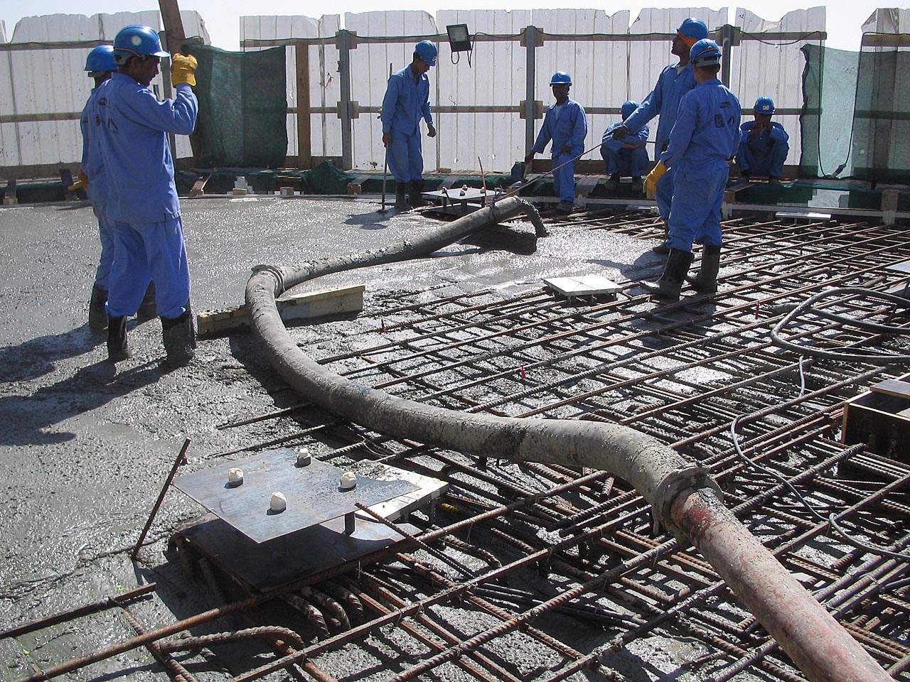

Die Putzmeister-Hochleistungspumpe am Boden sorgt auch in über 600 m Höhe für einen
gleichmäßiger Betonstrahl.
Während der letzten Pumpeinsätze wurde an der Putzmeister BSA 14000 SHP D bei einer Pumpmenge von 28 m³/h ein Betondruck von 200 bar gemessen. Insgesamt haben die drei PM-Hochleistungspumpen während ihres 32-monatigen Einsatzes ca. 165.000 m³ hochfesten Beton gefördert. Dabei handelte es sich ausschließlich um Betone der Festigkeitsklassen C50 für die Geschoßdecken sowie C60 und C80 für die Wände des zentralen Kerns. Bei 606 m Höhendifferenz benötigte der Beton vom Einfüllen in den Pumpentrichter bis zum Austreten aus der Förderleitung ca. 40 Minuten. Das Betonvolumen in der Leitung (DN 150 bis in 550 m Höhe, danach DN 125) betrug bei dieser Bauhöhe rund 11 m³. Dies entspricht einem Gewicht von über 26 t, das nach jedem Kolbenhub beim Umschalten der S-Rohrweiche auf der Putzmeister-Betonpumpe lastete.

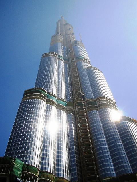

Der Burj Dubai im April 2008 ? das 159.Stockwerk ist inzwischen fertig
betoniert.
(Fotos: Putzmeister)
