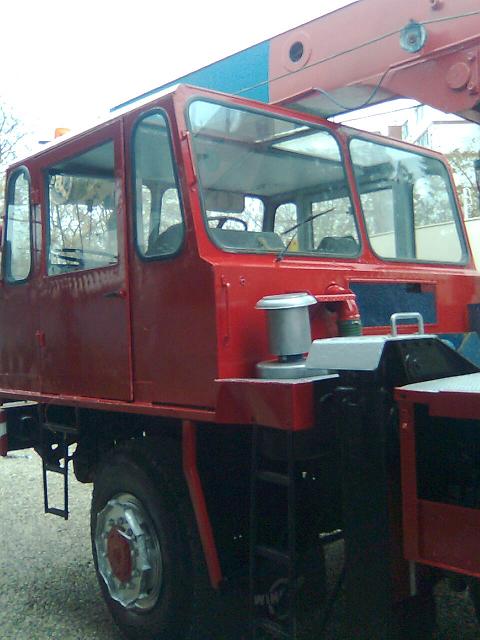

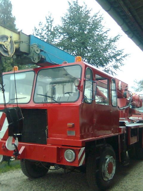

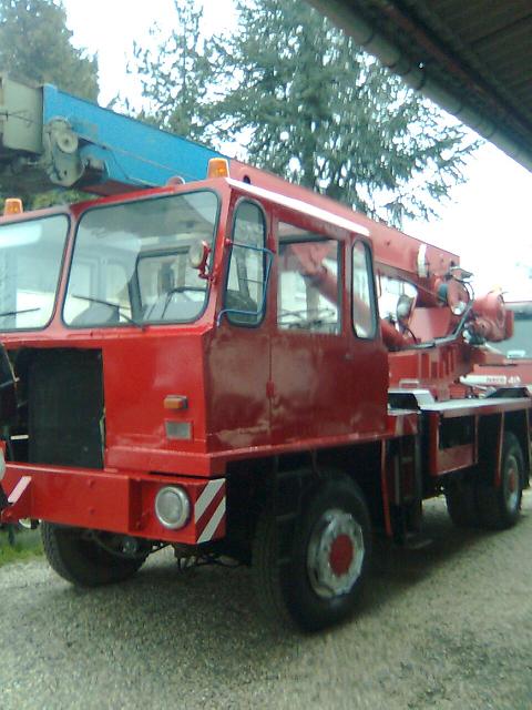

der bolzen müsste sich im ausleger ,höhe hinterkante fahrerhaus befinden da wo die rote farbe beginnt,befinden.
bei deiner neuerwerbung müsste es sich um einen ADK 125 /2 handeln dafür sprechen die noch alten abstützungen und der >neue< ausleger.mus irgendwo ein aluschild sein, mal ablichten .Bitte.
für mich ist interessant das es sich warscheinlich um ein EX-NVAgerät handelt ?Dafür sprechen die halterungen am oberwagen.Ist er an einer verdeckten stelle noch dunkelgrün ?
der bolzen kann nicht verschwunden sein ?poltert der ausleger beim fahren ?
wenn du ihn gefunden hast er wird wahrscheinlich ein schönes rostbraun aufweisen ,auf jeden fall vor anheben des ausleges wieder ein bauen.wichtig !
blozen müste eine ausen umführende nut haben in die eine klinke einrastet.nicht die klinke für die arretierung 2 stufe! die ist im ausleger.
wo ungefähr steht den das schätzchen ?
so ich bin erst wieder am montag >am rohr<
bis dahin schönes suchen.
wenn du mal bilder nur vom ausleger(ein und ausgefahren machen könntest)
ja der adk war grün navi ebend . ich binn mit mein adk in kassel . kannst ja mal vorbei kommen . mache mal ein paar bilder rein uom ausleger hatt mittlerweile einen anstrich bekommen . PIMP THE ADK 125 / 2
