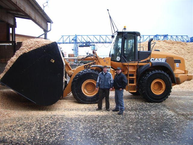

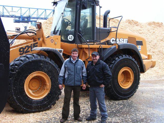

So um eure Neugier zu stillen.
Wie Ihr seht, ist der CASE 921 nun im Einsatz.
Kunde ist die Firma Holzwerke Pröbstl GmbH aus Asch bei Landsberg / Lech.
Auf dem Foto zu sehen ist rechts der Sägewerkmeister Herr Helmut Huber. Rechts der zuständige Berater Armin Stark, von der ausliefernden Firma Fischer und Schweiger aus Wertingen / Dillingen an der Donau.
Mich könnt ihr nicht sehen- einer mußte ja auf den Auslöser drücken.
Laut Herrn Huber ist jetzt die Verladung eines Walkingfloors oder eines Containerzuges 3 mal so schnell wie vorher. dies war auch die Aufgabe an Herrn Stark. Wie man sieht hat er die Aufgabe gut gemeistert.
Das Material ist Holz für die Papierindustrie mit einem max. Schüttgewicht von 0,6.
Der CASE 921 ist serienmäßig, hat eine aut. Schmieranlage und eine Kamera auf dem Dach um bei Fahrt vor die Schaufel zu sehen. Am Heck ist der LAder leicht balastiert.
Die Schaufel hat 19,5 cbm Inhalt und 5.000 mm Schnittbreite. Schmales Hubgerüst ( breites ging aus statischen gründen nicht ). Sie ist direkt angebaut. Gewicht ca 5.900 kg.
Dadurch das die Firma Fischer und Schweiger uns schon im Vorfeld mit in das Projekt eingebunden hat. Konnte die Schaufel auf den Punkt an den Lader berechnet werden, zeitgleich haben die Techniker unserer beiden Firmen, die Kontergewichtsberechnung durchgeführt.
Die ersten Testfahrten liefen gut. Nach finalen Feineinstellungen ist nun der reguläre Ladebetrieb aufgenommen worden. Laut Herrn Huber ist die Maschine absolut laufruhig, sehr kraftvoll und fühlt sich auch mit voller Ladung nicht überfordert an. Die Schaufel wird kraftvoll gefüllt.
Gut, heute war auf grund des Rtegens und der etwas verstreuten Holzteilchen der Boden etwas rutschig, aber der LAder ging wie die "Sau".
Die sehr große Schaufel und der Umgang mit der Kamera braucht sicherlich noch 3 bis 4 Tage bis alles sitzt.Sicherlich ist momentan das zügige Heranfahren an den LKW noch etwas schwierig. Aber laut Herrn Huber schon jetzt kein Probleme mehr.
Auf dem einen Foto sieht man mal den Größenvergleich Schaufel zu Mensch top.gif
