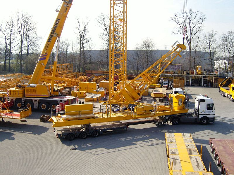

Hallo,
auf dem Betriebshof der Fa. Wiesbauer in Bietigheim-Bissingen wurde diese Woche ein neuer Lagerplatzkran montiert. Es handelt sich um Wolff Obendreher-Katzauslegerkran Typ WK 500.

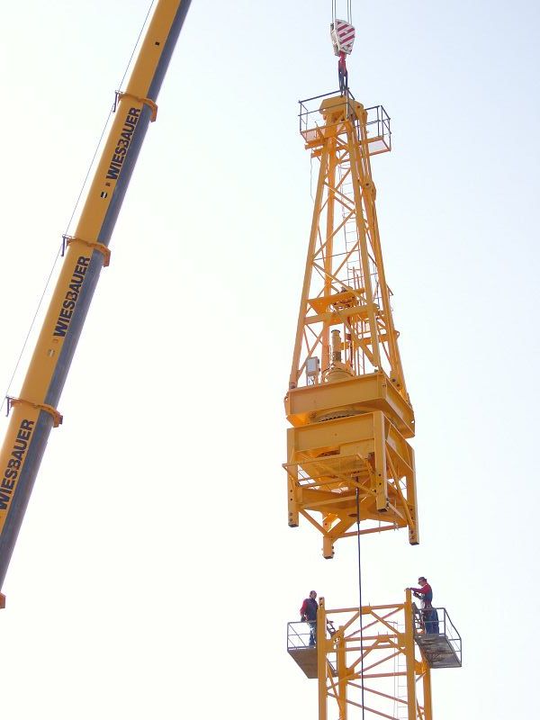

Der Hauptausleger wird noch mit Stahlseilen abgespannt. Das Drehwerk wiegt 18,0 Tonnen. Der kurze 40,0 Meter lange Ausleger wiegt knapp 20,0 Tonnen.
Die Traglasten des Krans sind beachtliche 30,0 Tonnen bis 19,6 Meter Ausladung und 13,2 Tonnen bis 40,0 Meter Ausladung.
Viele Grüsse
AC 700

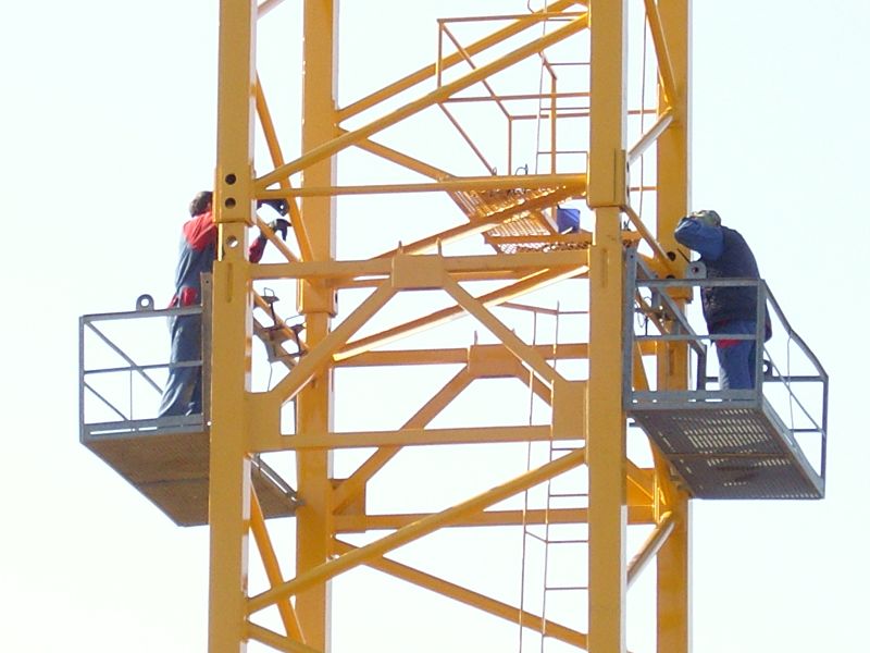

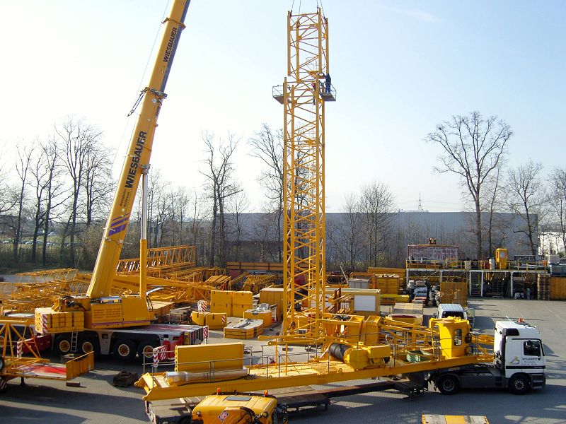

Da dieser Krantyp nicht mehr oft zu sehen ist, nachfolgend ein paar Bilder von der Montage:
